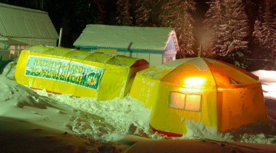

Есть пара, они должны встретиться.
Как вам такой вариант.
Шикарная парочка
Re: Мобильная баня МОБИБА МБ-15 СП
Добавлено: 07 окт 2025, 13:15
Шалаев Михаил писал(а): 07 окт 2025, 13:05 Как вам такой вариант.
Шикарная парочка
Это уже не пара, а трио. O_O
Нет, нет, нет, отставить инсинуации :-[ , это полноценная семья с ребёнком. :sarcastic: Вижу на фото ещё и РБ-200. :lol: :lol: :lol:
Добавлено: 07 окт 2025, 13:28
doxtor02 писал(а): 07 окт 2025, 13:15
Глазастый, увидел. Это набор палаток-матрешек.)))
Хочешь в комплекте, хочешь по отдельности используй.
