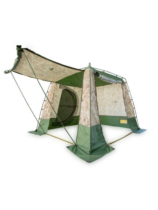

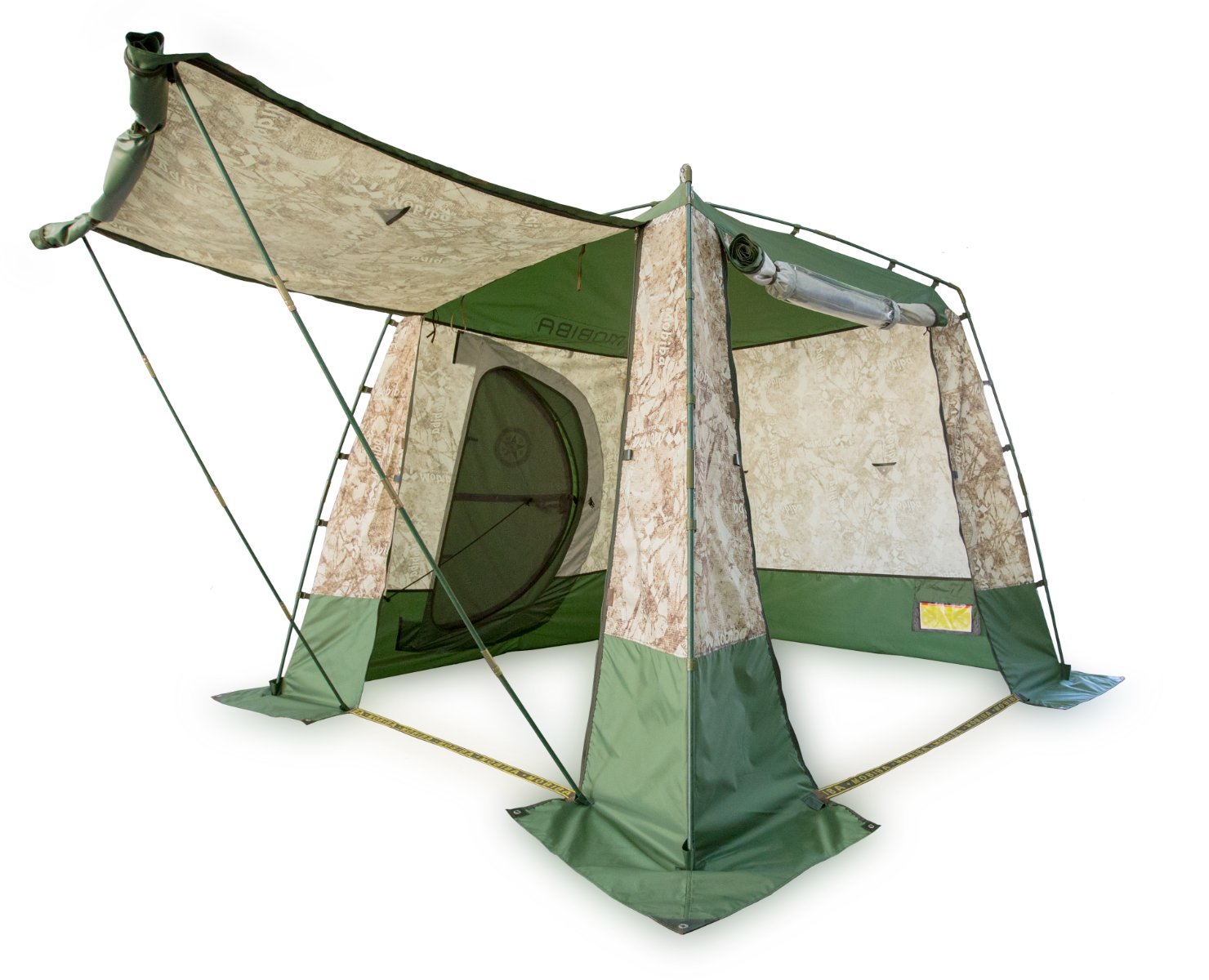

Re: Мобильная баня МОБИБА МБ-15 СП
АлексейАлександрович писал(а): 10 сен 2025, 23:30
Jicharka писал(а): 10 сен 2025, 15:17 А мне просто не нравится эта концепция, что-то тут не то.
Конепция простая. Это комната отдыха, переодевалка, кухня, которая может послужить и баней при необходимости.
Ну е́ксель-моксель, вспомните, ведь была просьба, а не может Мобиба сделать шатёр, ну вот Вам первая версия шатра от Мобибы, я так это вижу. :D

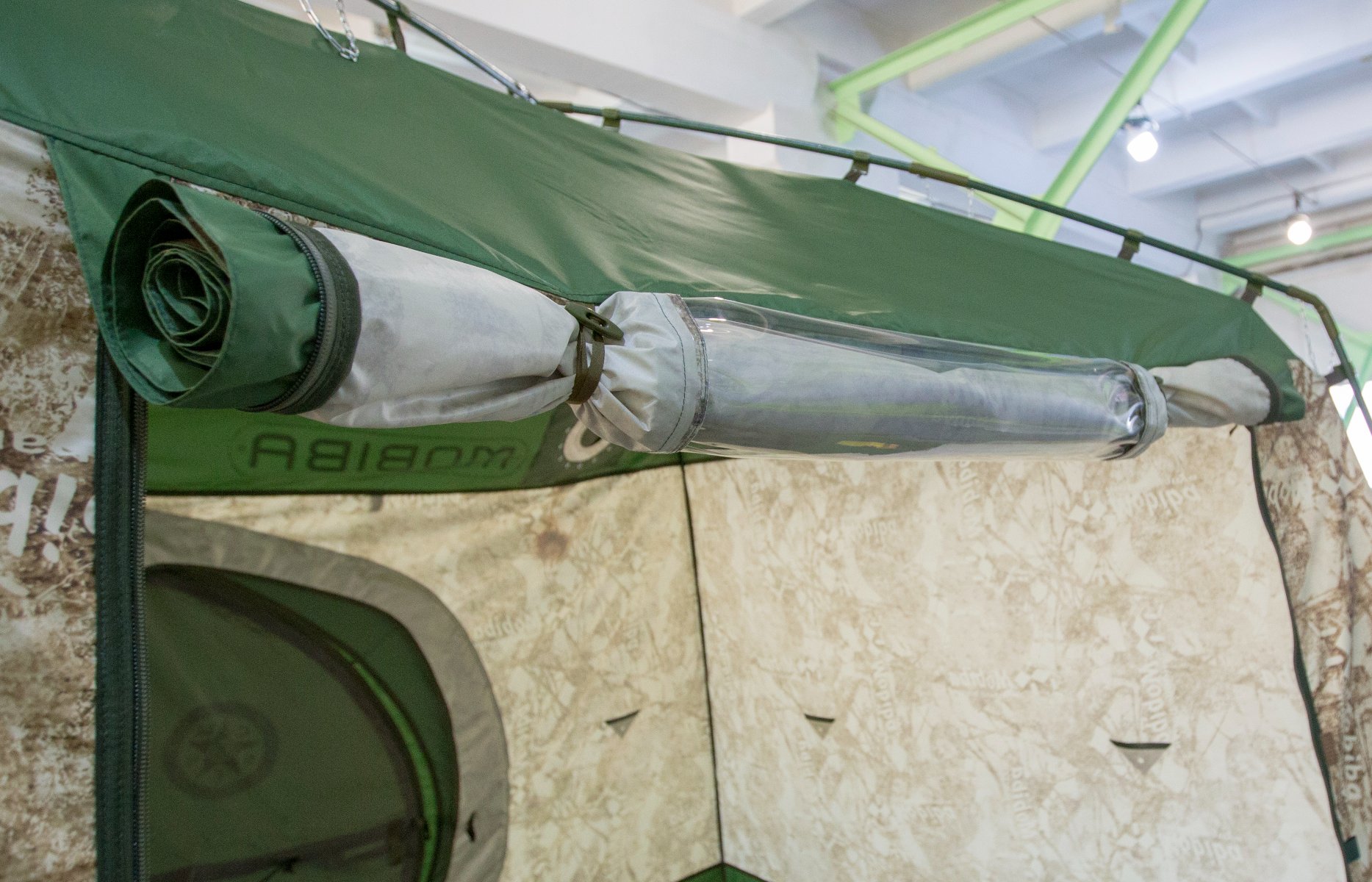

Мне не очень нравится идея скручивать (поднимать) стенки, на которых есть съемные окна.
Эти места могут деформироваться, разрушаться, да и просто скрутка будет тяжелее, чем простое полотно.
Фото ещё сделали. В скрученном состоянии:

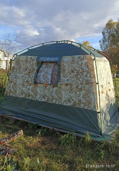

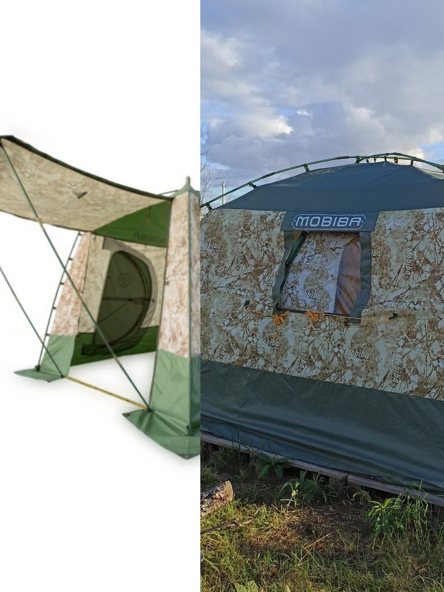

Так после этих разговоров и начали такие свойства придавать палаткам. Нужно понимать, что сразу внутри своих домыслов и фантазий толкового изделия не придумаешь? Надо с чего-то начинать. Сделать пробники. Тестировать, изменять, переделывать. И со временем придет понимание как сделать лучше всего. Да, это первые пробы пера в этом направлении.
Есть пара, они должны встретиться.
Как вам такой вариант.
Шикарная парочка

Шалаев Михаил писал(а): 07 окт 2025, 13:05 Как вам такой вариант.
Шикарная парочка
Это уже не пара, а трио. O_O
Нет, нет, нет, отставить инсинуации :-[ , это полноценная семья с ребёнком. :sarcastic: Вижу на фото ещё и РБ-200. :lol: :lol: :lol:
Сообщения: 2529
М8П4(с корзиной для камней)
Благодарил (а): 4239 раз
Поблагодарили: 5062 раза
doxtor02 писал(а): 07 окт 2025, 13:15
Глазастый, увидел. Это набор палаток-матрешек.)))
Хочешь в комплекте, хочешь по отдельности используй.
