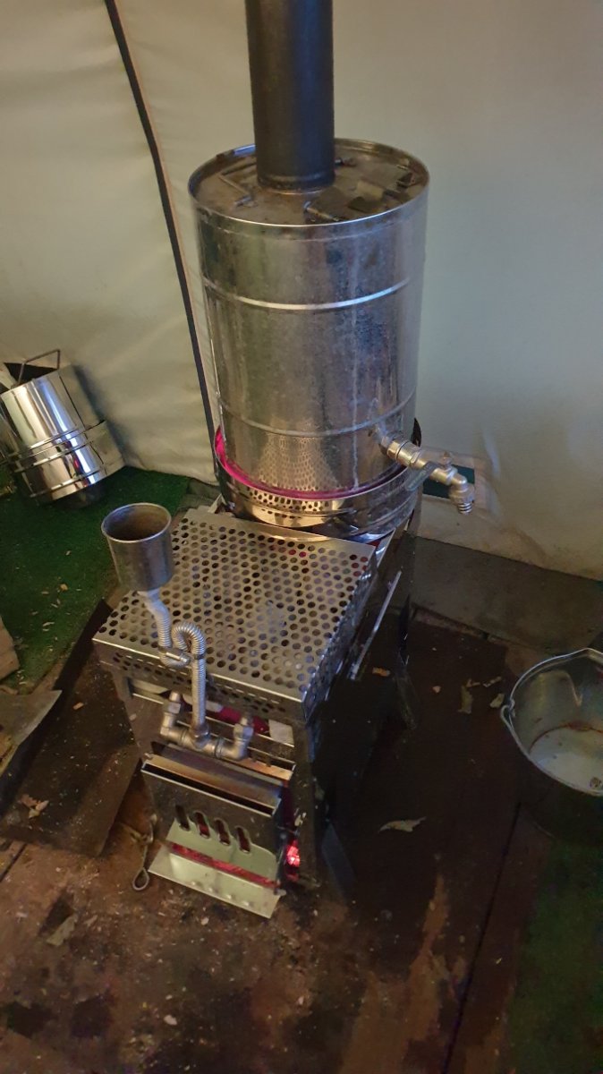

Если взять с комплектом "корзина для камней ", то парафон опирается на корзину. Но это Медиана 8. Как на 8М будет- не знаю. Вот на фото Медиана 8 с корзиной для камней и Парафоном третьим.
Благодарил (а): 3340 раз
Re: Банная печь-каменка «Медиана-8М»
potapov sergey4 писал(а): 29 сен 2025, 09:47 Вот на фото Медиана 8 с корзиной для камней и Парафоном третьим.
Как ты интересно пушку Могула пристроил. Надо взять на вооружение.
Если взять с комплектом "корзина для камней ", то парафон опирается на корзину. Но это Медиана 8. Как на 8М будет- не знаю. Вот на фото Медиана 8 с корзиной для камней и Парафоном третьим.20250303_115801.jpg
potapov sergey4 Спасибо,
Я видел Ваш пост, про Медиану 8 в комплекте с корзиной.
Но не вижу на сайте ни обычной 8-ки, ни обычной 7-ки, только версии "М".
doxtor02 писал(а): 29 сен 2025, 10:02
МаГол
от Магнитные Головки. Пушка Магола. Ник Рустэма Залялетдинова МАГОЛ.
Теперь его супруга Ирина продолжает его дело. Ирина Магол.
www.magol.pro
syslog писал(а): 29 сен 2025, 10:21 МаГол
Да знаю я, телефон китаец, постоянно текст исправляет. Устал за ним подчищать. :facepalm:
