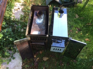

Re: Ремонт Медианы
Сообщение Aleksei »
Поставил рядышком донора ...
На фото плохо ощущается масштаб коробления (есть такое слово?) старой топки...
Цвета немного различаются...

Сравнение (небольшое)
Крепления сбоку. Два на новой, одно на старой.
Крепление спереди на новой токе. На старой, из-за его отсутствия,у меня конвектор вплотную прижался к топке...
Вид снизу: различия в изготовлении шва
