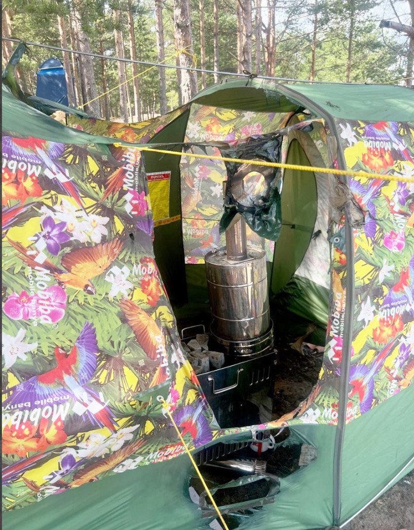

Холодов Александр писал(а): ↑26 авг 2024, 10:16 Вопросы:
1. Можно ли купить (заказать) отдельно тент???? Весь комплект цел, кроме самой бани (тканевой части)
2. Подходят ли "запчасти" для другой модели? (у меня вроде МБ-12 была, может на МБ-103 М3 подойдут дуги и только тент нужно???)
Приветствую, Александр. По изделию видно, что Вы не первый год с Мобибой. У Вас древний проект МБ-12. А тент в расцветке "Таити". Я уже не помню сколько лет назад мы перестали производить палатки в такой расцветке. То есть у Вас был исторический раритетный арт-объект.
Наверное в архиве сохранились выкройки МБ-12. Есть, наверное и швеи, которые помнят как его шить. Но тут отдельная тема для переговоров со швейным производством. Возможно, Андрей Николаевич сможет это организовать. Но не могу гарантировать.
Приказывать им все бросить и шить такой тент не могу. Это будет злостным вторжением в отлаженный механизм. Кроить надо будет в одном экземпляре отдельно от раскройного стола, где работают с настилами.
Может быть возьмете РБ-200 с персональной скидкой?
Что касается последствий взрыва газового баллона, меня радует, что наша палатка в очередной раз показала, что при поджоге она не выгорает полностью. А только лишь локально выгорают участки. На фото видно, что крышный стрингер на месте и шпангоуты на месте. Ткань горела, но потом перестала гореть.

АлексейАлександрович писал(а): ↑28 авг 2024, 08:16
По сути - сгорел потолок, несколько дыр по бокам и сгорела перегородка между отделениями. Огня не было (несколько бумажек пришлось тушить и всё).
Дополню, что баллон был новый, из Ленты, полный почти. Возможно он еще бахнул потому, что на нем насадка была для розжига. Возможно она как-то оплавилась сначала и поэтому уже газ пошел, хотя мало вероятно.

горелку нужно обязательно снимать после того как разжег топливо. У меня балон всегда внутри бани, только на полу и отдельно от горелки.

Мифодий81 писал(а): ↑28 авг 2024, 12:31 горелку нужно обязательно снимать после того как разжег топливо. У меня балон всегда внутри бани, только на полу и отдельно от горелки.
Да я никогда вообще его не оставлял. Да и разжигал обычно без него. Тут даже самое обидное, что я его в баню занес после того, как разжег. Пришел типа проверить как горит с ним в руке. Поставил на полог и залез в печь. Подбросил дров и ушел, забыв балон.
И второй фактор - я хотел еще заглянуть туда посмотреть как и что и явно бы забрал баллон, но ..... отвлекли с другими делами (суп помогал готовить), а в это время вода закипела ....

Алексей Александрович, а поврежденную баню в счёт скидки забрать как образец позитивного форс-мажора. Почему позитивного? Потому что рванул баллон с сжиженным газом, палатка не сгорела до тла(хотя энергии в полном баллоне ого го) и в общем то выдержала удал. Учитывая что печка и оборудование, как я понял не пострадало.
Я думаю даже выставлять можно, во-первых как назидание, что правила на материале внутри бани, которые всегда кого-то обжигают не пустой звук, а во-вторых что даже при таком Армагеддоне Мобибы не горят а плавятся, не поддерживая огонь.

glu_iv писал(а): ↑28 авг 2024, 20:24 АлексейАлександрович
Такое понятно только умным. А их на планете - меньшинство.
Мы что только не делали в этом направлении. Если помните даже связывали меня цепями, завязывали глаза. Я ложился на полок в дальнем углу палатки, а в переднем угол, где установлена печь обливали жидкостью для розжига и поджигали. Так я хотел показать, что готов собственным здоровьем рискнуть, чтобы доказать пожарную безопасность наших изделий.
https://www.mobiba.ru/news/vesti_ispyta ... _pozharom/
Ну и что? Дураки все-равно покупают непонятно что, непонятно у кого. Отправляют собственных детей в палаточные лагеря, где установлены точно такие же палатки М10, в которых уже сгорели дети в Хабаровске. Тупость неистребима.
Поблагодарили: 3475 раз
Re: Как сжечь баню за пару минут (не повторяйте ошибок)
Так а на дураков рассчитывать смысла нет... Им все равно ничего не докажешь.
А так придёшь на выставку... У всех все хорошо, нарядно... А у Мобибы нарядно, а рядом стоит эта Двенашка с пояснением, в этой бане взорвался баллон с газом... Оцените надёжность конструкции(а она строит!), тент оплавился только в местах непосредственно контактировавших с пламенем, надёжность оборудования(оно функционирует). И самое главное никто не пострадал!
Ну как КБ выпускающие броневики показывают отстрелянные на полигоне.
