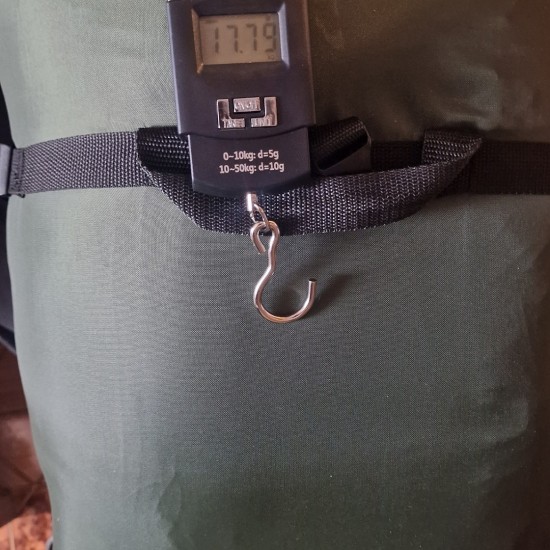

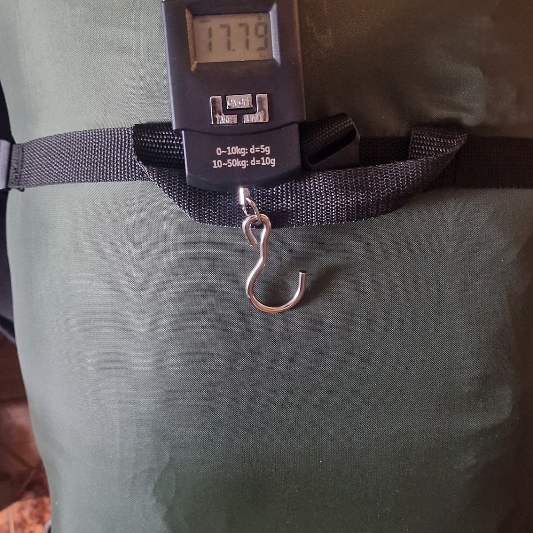

Купил китайскую одноместную палатку надувной спальник 9см толщиной. Дополнительный вес, к весу самой бани, палатка, коврик, спальник, составил 4300 гр.
Да это не идеально, хочу в перспективе вписаться в 3 кг, но это уже другие деньги, я бюджет пока ограничен, так как потратиться на печку. Если концепция зайдёт, будет над чем подумать на следущий сезон.
Кстати, моя старая палатка весит 4500, с учётом что я брал тент из терпаулинга на дно, так как оно промокает, это выходило 5500 гр, только палатка. Старый самонадувной коврик весил 2 кг,сейчас свёрток в 3 раза меньше и весит 900 гр.
Весь рюкзака с руфами 5 кг, вышел 17800, но если кресло не брать, будет 16400.
Тоесть чистый вес снаряжения 12800 гр либо 11400 гр. Да, это без еды, воды.
Задача минимум,к следущему сезону, довести вес снаряжения до 10 кг. Это вполне реально.

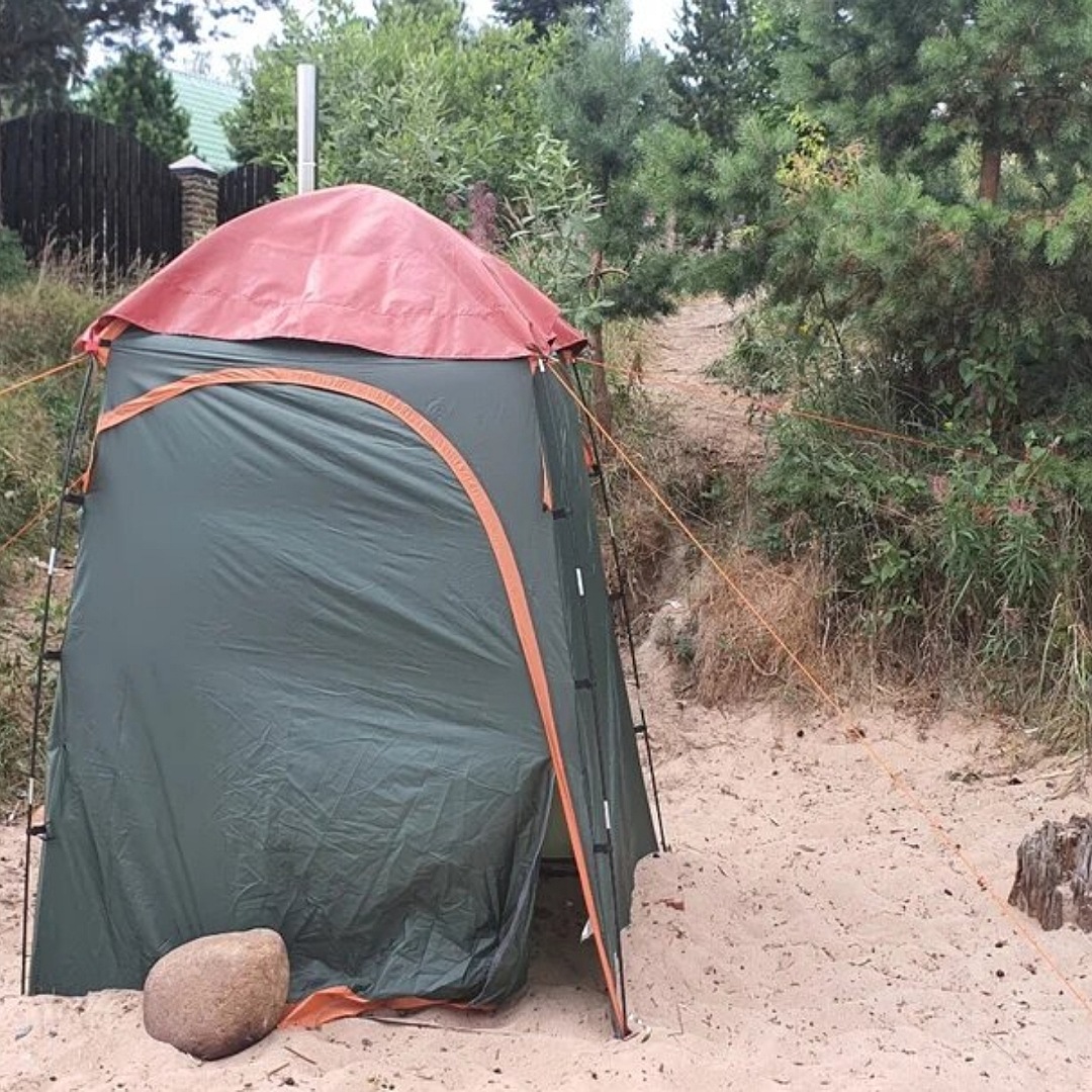

На фото палатка в родном размере. Это бывший походный душ с дугами из углепластика. Сверху дуги имели колено,крыша была более плоская чем сейчас. Я заменил дуги на аллюминиевые,так как старая на испытаниях на Ладоге сломалась от ветра. Дуги гнутся лучше и прочнее, потому отказался от изгибов к крыше. Палатку обрезал сантиметров на 30. Сейчас в середине она с меня ростом, примерно 175 см, но из за купала кажется меньше. При заходе достаточно пригнуться, заползать накарачках не нужно!
