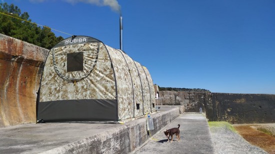

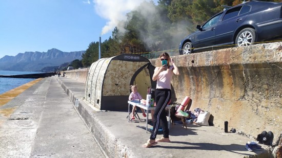

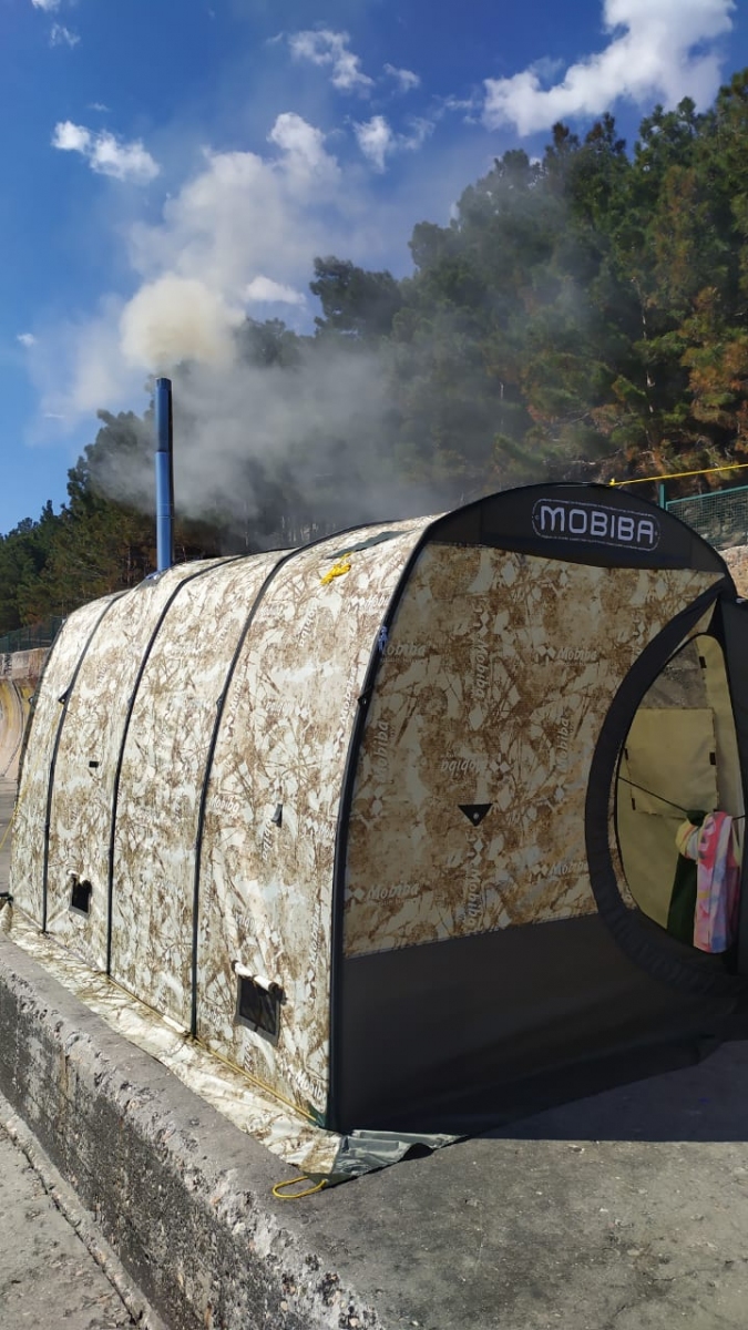

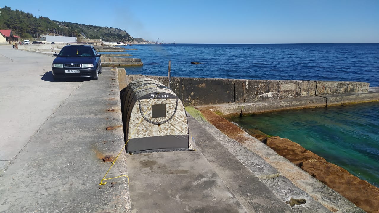

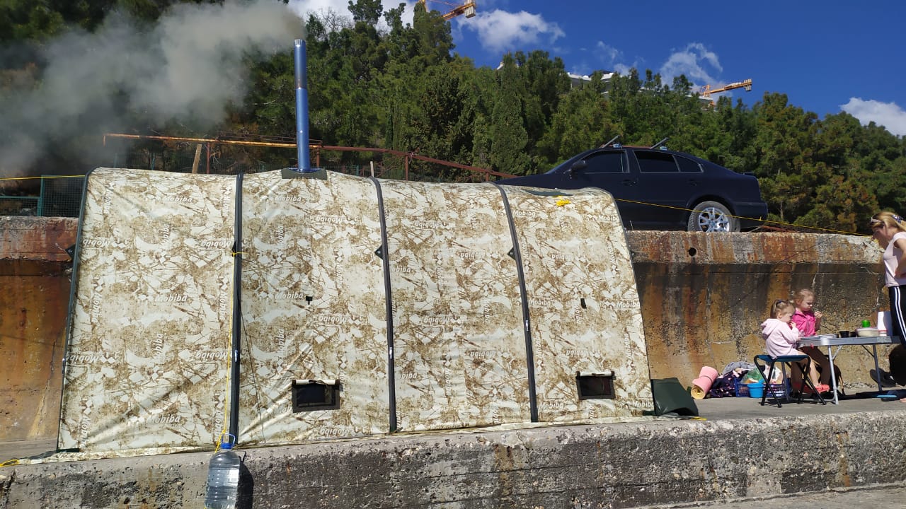

Были на море, делали баню ;)
Сообщения: 2740
Благодарил (а): 6290 раз
Поблагодарили: 7339 раз
Jurtla
Прикольно! На каменной набережной Мобиба тоже классно смотрится!
