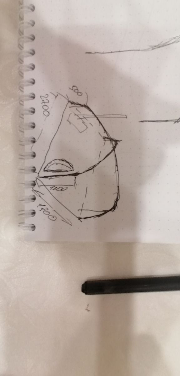

Re: К6
Товарищи,есть мысль, что если обьяденить прототип к6, который был подарен Jicharka, и к6 которую имеем сейчас, то получим то что нужно, после использования к6 мне все больше стал интересен прототип с кочегаркой, все таки как баня он зайдёт на все 100% и как палатка для ночёвки, но смущает сложность конструкции, дополнительные элементы каркаса и тп. Так вот если у нынешней к6 сделать чуть меньше радиус изгиба дуг на перекрёстии, а высоту одной стенки с торца поднять, чтобы общий вид стал похож на прототип но в конструкции остануться только две дуги, тогда и баньшики будут счастливы и туристы.рисунок схематический прилогаю, просьба строго не судить, так мысли вслух
