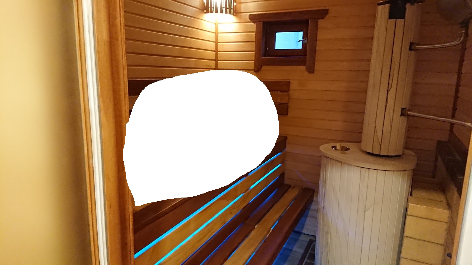

Да регулярно, баня непременный атрибут жизни вне зависимости от сезона. У нас собственно и дача для бани, а остальное прикладное. Сравнение зимой, даже когда у нас потеплеет до -20, Мб-15 однослойную с КЦ-4 со стационарной с большой долей вероятности будет не в пользу мобильной. Да и ждать надо когда на сайте появятся МБ-15.
Летом можно будет попробовать, место есть. Интересно будет сравнить детища изобретения двух русских людей, которые радеют за банное дело.
Собственно, вот сердце стационарной бани.
Все
Но набив много шишек из-за допущенных на стадии проектирования ошибочных решений и выявленных в процессе эксплуатации, в том числе и возросшими требованиями. Хотелось бы часть вопросов с мобильной баней продумать заранее.
Сергей все верно написал, бюджет выбирать различные варианты есть. Но пока! конкретная задача с возможностью масштабирования.

Ilia писал(а): Собственно, вот сердце стационарной бани.
Сердце хорошее, а вот с "позвоночником" надо поработать!
Меняйте полок на обслуживаемый и нормального размера под парение.
Нестыковка у вас: печь для парения (для среднего пара), а полок для кур-гриль (для высоких температур без пара).
С такой печью надо лежать (а полок узкий, надо шире), к лежащему подходить с вениками плотно (нижняя лавка и обшивка мешает).
Полок надо чуть ниже и шире, ширину добавляем за счет убирания нижней лавки.
Если надо залезать через промежуточную ступеньку, то она должна легко задвигаться под полок (лавочка). Поэтому обшивку полка так же надо убрать. И листву из под полка можно будет легко убирать.
Но это я со своей колокольни смотрю. Прошу не принимать близко к своему сердцу, только как совет, оффтоп.
