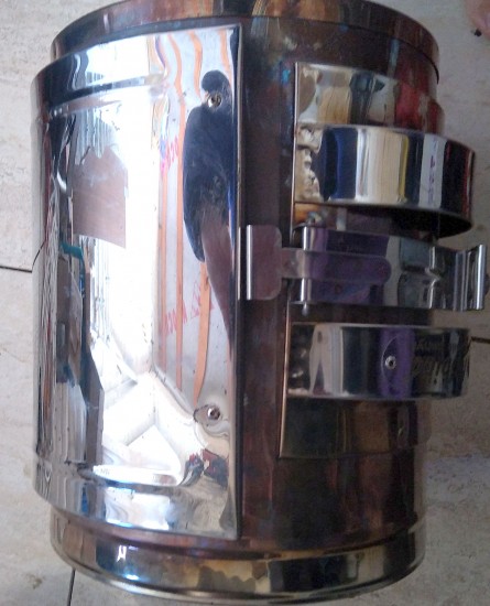

К прошедшей пятнице удалил пленку, результат на фото.
Пятницу и субботу вечер активно пользовались. Когда печка вышла на режим первый раз, немного был слабый запах пластика. В субботу уже не чувствовали.
Комплект печка + палатка отлично сбалансирован. Только не жалеть дров. В -4 с порывистым ветром (легкие картонные коробки на раз сдувало), запросто выходит на режим генерации из пароперегревателя, после чего некоторые начинают пригибаться. Но ноги слабо греются.
Отмечу ожидаемую малую инерционность. Топил сухими обрезками хвойных 20-х досок. Неплотной загрузки в половину топки (докидывали в горящую) хватало чтобы выйти на режим генерации перегретого пара за минуты 3-4. Затем минут 5-10 пара, идешь на снег, остываешь, возвращаешься - снова надо подкинуть.
Для походных условий получается шикарно.
