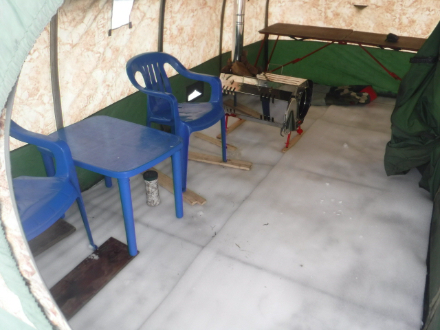

Ездили вдвоём, палатка МБ-104. По Белой плывут льдины и шуга, поэтому рыбалки не получилось. Зато получилась шикарная баня. Пасмурно, температура днём -8, ночью -12.

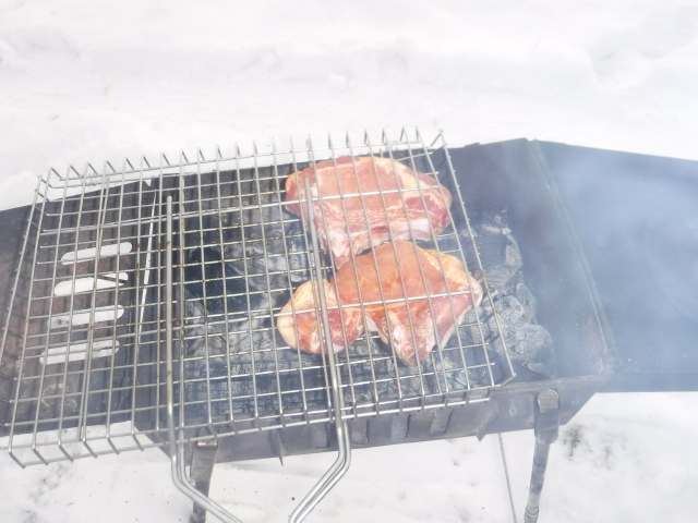

В деревне взял у знакомых дров - три мешка сухой сосны. Настолько сухой, что когда рубишь топором, получается щелчок, и чурка разлетается на несколько дровин. Затопили печь. Консервационное масло (или клей от клейкой защитной ленты) обгорало почти 2 часа. За это время успели пожарить на улице пару свиных чалогачей на Шикардосе.
Проветрили палатку и переместились в неё.
Водрузили на печь 10 кг жадеита, 5 кг старого габродиабаза, котелок 5л и чайник. На Согре вода закипает за 25-30 мин. На Меге за 15-20.
Через 10 мин. после затопки в палатке стало жарко, и мы закрыли перегородку. Через полчаса максимум можно было заходить в баню. Градусник забыли, но глаз уже намётан, т.е., если на полок нельзя сесть - обжигает, значит в суховоздушной бане не меньше 110 градусов. Постелили на полок полотенца, запарили берёзовые венички и начали париться. И Медиану и Согру между заходами приходилось бодрить, МегаСогра в активном режиме горит почти час. Сделали четыре захода с хорошими перерывами, дважды окунулись в ледяную воду. Дверь в палатку была открыта, иначе в предбаннике очень жарко и не комфортно сидеть, даже на улицу выползали на короткое время. Банный экзамен печь сдала на пять. Кому надо влажную баню - смело ставьте Парофон. Нам больше нравится сауна и последующая возможность быстро высушить палатку и вещи.
