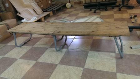

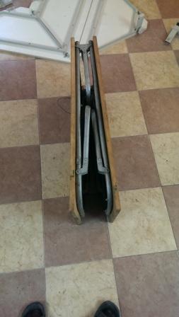

Парни, а зацените мой проверенный временем боевой девайс:
Делюсь своим 10-ти летним опытом активного мобибщика: складной полок по прототипу ПС-350 из старой раскладушки; вес 5-7 кг (в основном за счет деревянных комплектующих-20мм); размеры как у ПС-350, но длина 180мм,(уменьшил ширину старой отслужившей свой срок стандартной советской раскладушки с помощью подходящих по размеру вставок, ); нагрузка перераспределена стандартно тросовой растяжкой ;
Более 10(!) лет службы сего девайса в комплекте с основным полоком, и всё на букву "Норм"! :-))

P.S. (Повезло же этой "Старой Раскладушке"- на 2-х морях (Чёрном и Азовском)не раз побывала,(причем "забесплатно" ;) ), и на горные реки и озёра, леса Северного Кавказа частенько выезжала... Кто б меня так возил, на руках из машины - в машину носил.. Чтоб я так жил!!! :-))

отличная штука, какой вес держит ?

гы..)) Это ж одновременно 3-4 "кабанчика" за 100кг должны были встать на неё с основного полока, чтобы проверить сколько она выдерживает..)) Но как то никому в голову не пришло, войдя в Мобибу, скомандовать: "Смирно!!!" ..."Дежурный по роте на выход!!!"))) :)
Это идея! Попробую--доложу!)) ;)
Ну кг 200-300 легко я думаю..)
