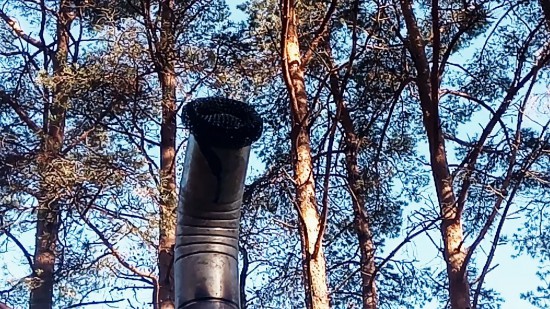

Сергей же давно в ветке "покопавшись в гараже" придумал приблуду из металлической сетки на трубу, садите на трубу и никаких проблем с искрами.
У самого правда руки все не доходят сладить такую штуку, ну ничего, зимой вечера длинные - найду поди пару вечеров....

Scorch писал(а):Сергей же давно в ветке "покопавшись в гараже" придумал приблуду из металлической сетки на трубу, садите на трубу и никаких проблем с искрами.
Дык у КЦ-3 крайний сегмент на 75 мм... если только из него делать, или дополнительно L-500 взять и попилить :)

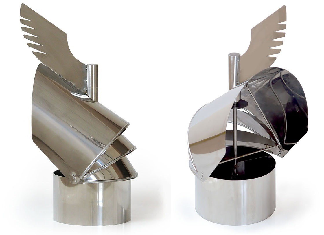

Большой Палыч, я теорию не очень люблю... Попробуем практику?! Вот такие есть флюгеры:
Re: Вопросы "Гравицапа КЦ-3"
Ну да, "практика - критерий истины", давай попробуем.
Вань, они уже у тебя есть, или на просторах Интернета нашлись? В смысле, чей это конструктив и что нам это дает? Отсутствие необходимости поворачивать колено на 45 градусов вручную при изменении направления ветра, и все? ИМХО, для меня эффективность предложенного ранее решения с коленом пока не абсолютна. Опять же, вопрос о массово-габаритных показателях и транспортировке такой штуки появляется в первую очередь: как ее возить, а тем более - носить? "Вещь старинная, цены немалой", погнется же в процессе перевозки! И если поджеванный и подмятый допсегмент ты сможешь привести к нормальному бою посредством лопаты, лома и чьей-то матери, причем достаточно быстро, то такая штука без жесткого бокса, боюсь, галтовочного барабана модели "УАЗ на таёжной дороге", не переживет.
Но попробовать интересно, хотя бы просто из тяги к познанию. ;) :D :D :D
Необязательно пилить готовый сегмент! Сетку можно собрать хоть на проволочные каркас. Я на Жигу и КЦ сделал каркас из старых шампуров. А первую сетку вообще безкаркасную! Посмотрите мои сообщения в теме " Покопавшись в гараже ". Да, не сто процентов, но больше прожегов я не видел и не знаю. А если допом заводскую изн, то вообще можете забыть про прожеги и не париться какие у вас дрова есть. Только сетку применять с ячейкой 5 на 5 и делать высотой как стандартный сегмент дымохода. На Жиге или кц, например, такой искрогаситель замечательно укладывается в сегмент дымохода бака, после того, как из него.убрал турбулизатор.

Большой Палыч, нашлись на просторах. Но сделать и самостоятельно нет проблем, инструкции даже на ютрубе есть. С транспортировкой в классическом варианте - да, есть проблемки. Попробую сочинить что-то разборно-складное, устойчивое к перевозке в автомобиле типа УАЗ, на этот мотив.
Для сомневающихся: тягу этот элемент в безветрие почти не портит, а при наличии ветра - только усиливает!
А вот с искрами как таковыми флюгарка не борется, лишь отправляет их по ветру. Для борьбы с искрами пока лишь изобретатель Сергей Потапов сочинил устройство с эффективностью 0.999!

potapov sergey4 писал(а): Необязательно пилить готовый сегмент! Сетку можно собрать хоть на проволочные каркас. Я на Жигу и КЦ сделал каркас из старых шампуров.
Сергей! Тебе хорошо, когда руки золотые и правильные :) А у меня.. перфекцехуист, одним словом, когда хочется, чтобы было идеально, но приглядевшись к результату, понимаю, что и так сойдет))) Если честно, то есть большая вероятность, что и заводской модуль попорчу, либо при выпиливании, либо при обертывании/наклепывании. Ветку внимательно изучил, и в блокнотик записал, если получится что-либо рабочее - поделюсь, а если как обычно - в минус :)

Серёж, попробуй вот так) Я правда на Согре баловался, а на банной печи мет. губка вполне себе послужит в качестве преграды искрам, в теории они там будут дожигатся) Каких либо изменений в работе Согры не заметил.

Да ладно! Не сложнее колосника из огнетушителя! А вот на такие флюгорки тоже посматривал. Когда был в командировке в Швейцарии, обратил внимание, что на всех домах ( там же везде печное отопление) стоят такие флюгерки. Очень они меня заинтересовала.

А меня вот это в свете последних событий заинтересовало:
