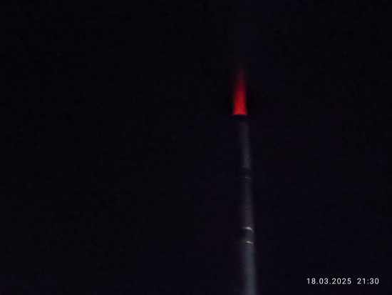

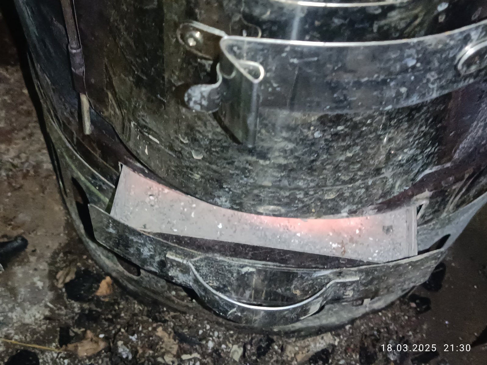

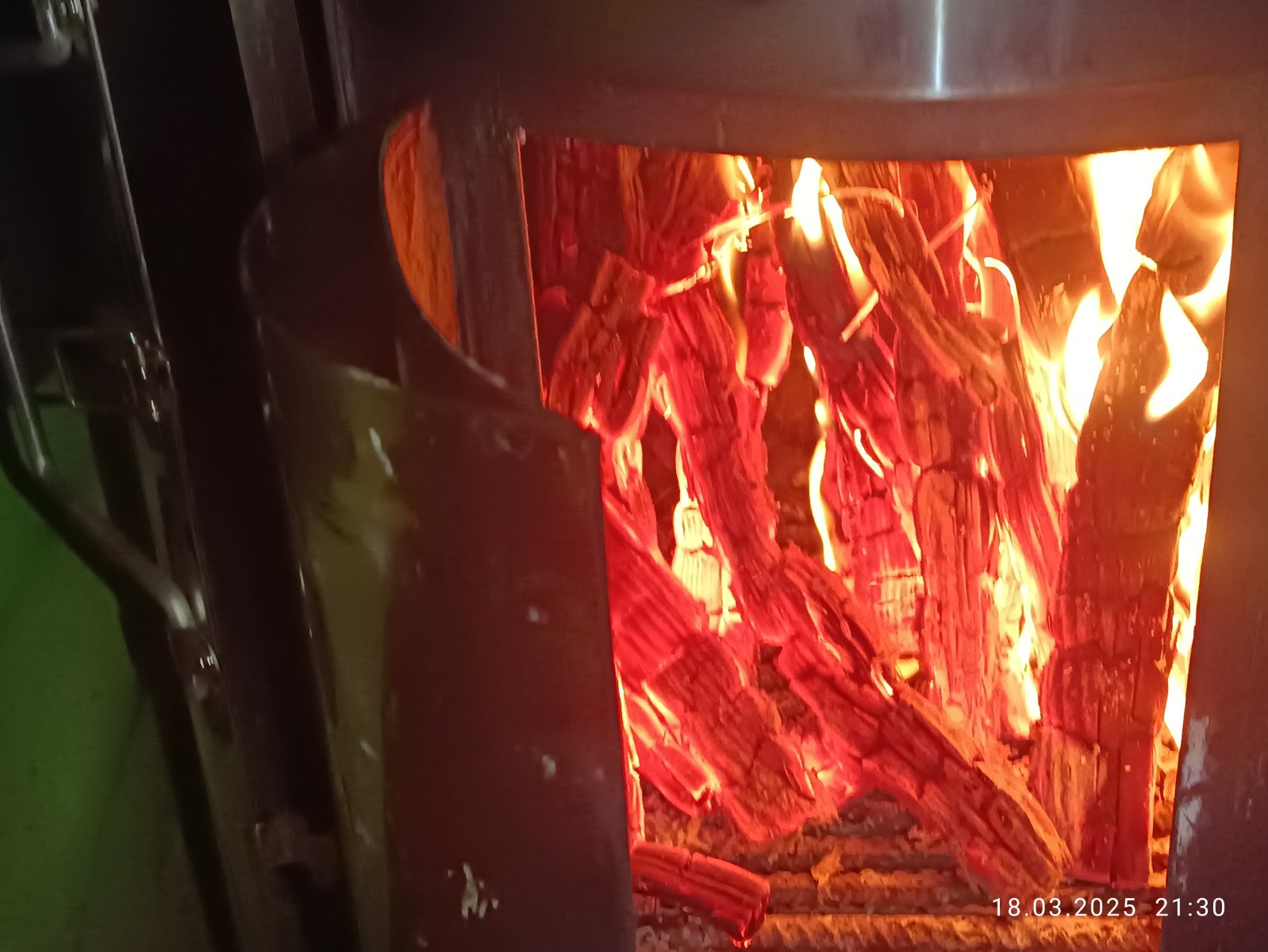

Сегодня наблюдал такое пламя из трубы. O_O
Подошёл подкинуть в свой стационар с ПБ-3 дрова, а тут такое. :facepalm:
Дрова, штакетник 20-ти летний шлифованный и тонкий ( 1.5 см). Крашенный, скорее всего, той ещё финской тиккурилой.
Поддувало приоткрыто не более чем на 2 см.
Колотые штакетины были почти уже прогоревшие. :-D
Предположение только одно, сухие штакетины горели как порох и поэтому давали такой факел.

просто много их

syslog писал(а): 18 мар 2025, 23:37 просто много их

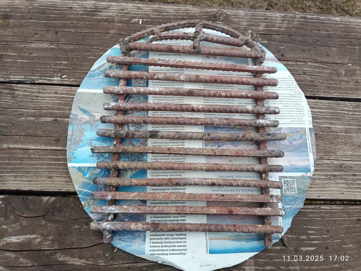

Не думаю. Я вообще никогда не забиваю топку своей ПБ-3. Растапливал одним старым банным веником :-D и около 10-15 штакетин 4-5 см * 1.5 см.
Единственное, внизу был новый колосник из арматуры, мне кажется, с ним веселее дрова стали гореть.
Re: Полустационарная мобиба
doxtor02 писал(а): 18 мар 2025, 23:50 Единственное, внизу был новый колосник из арматуры, мне кажется, с ним веселее дрова стали гореть.
Алексей, а еще плюсом ты получил практически "бессмертие" заводского колосника. У меня он до сих пор как новый, даже не повело нигде.

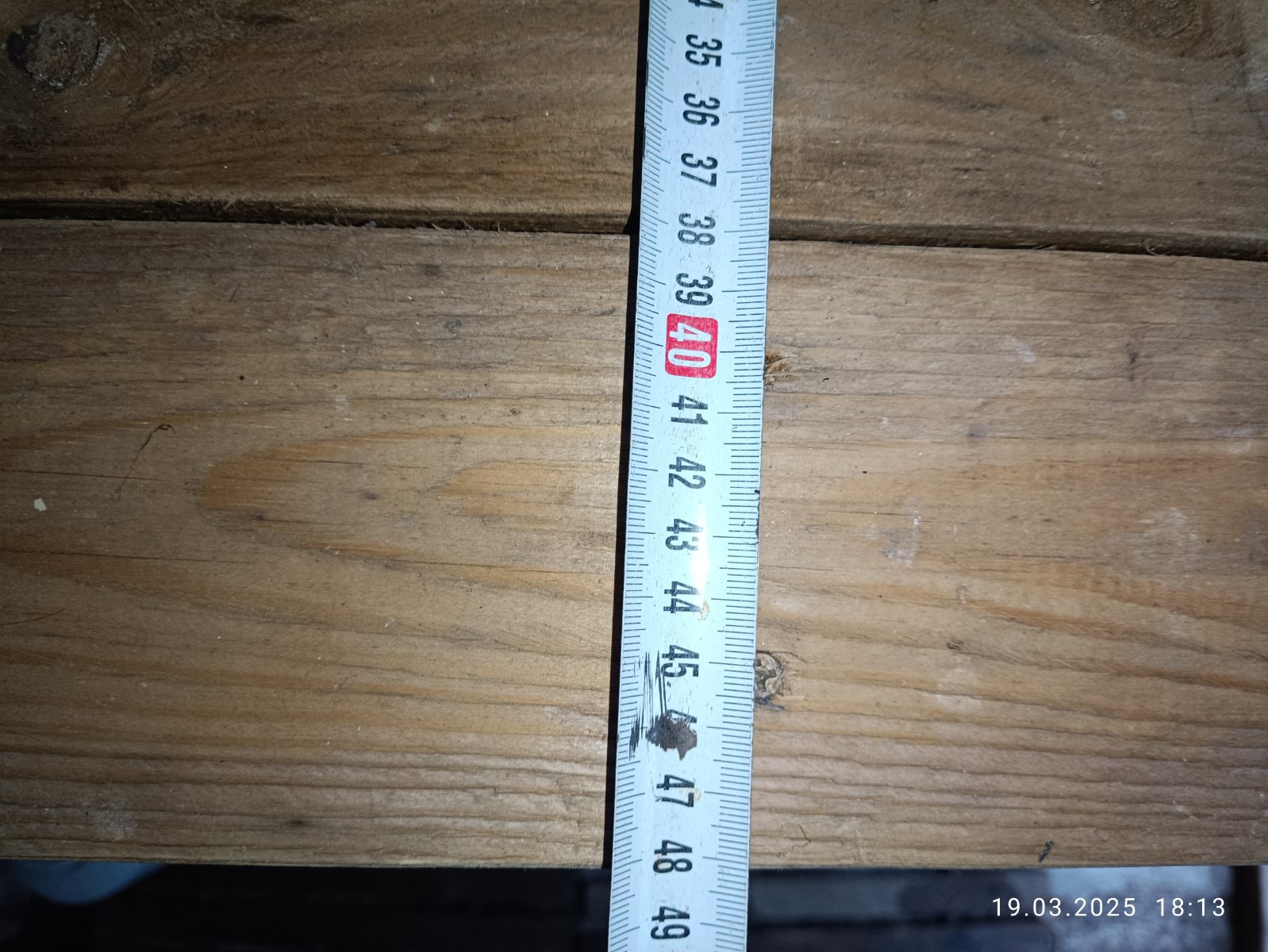

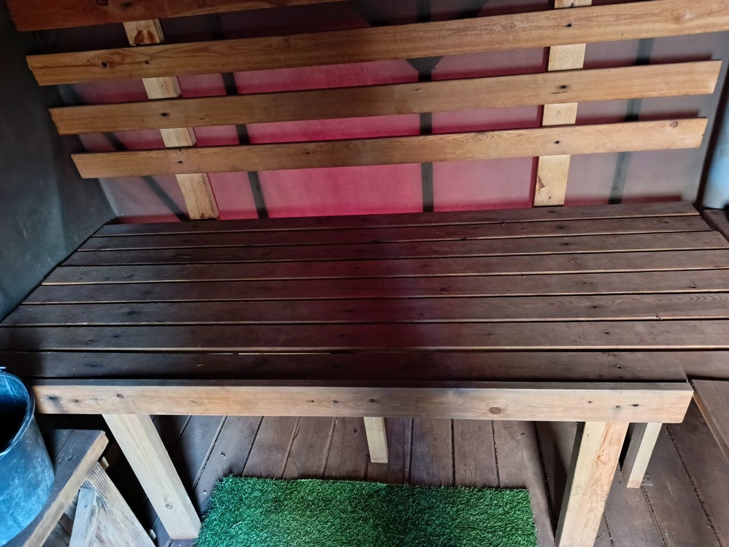

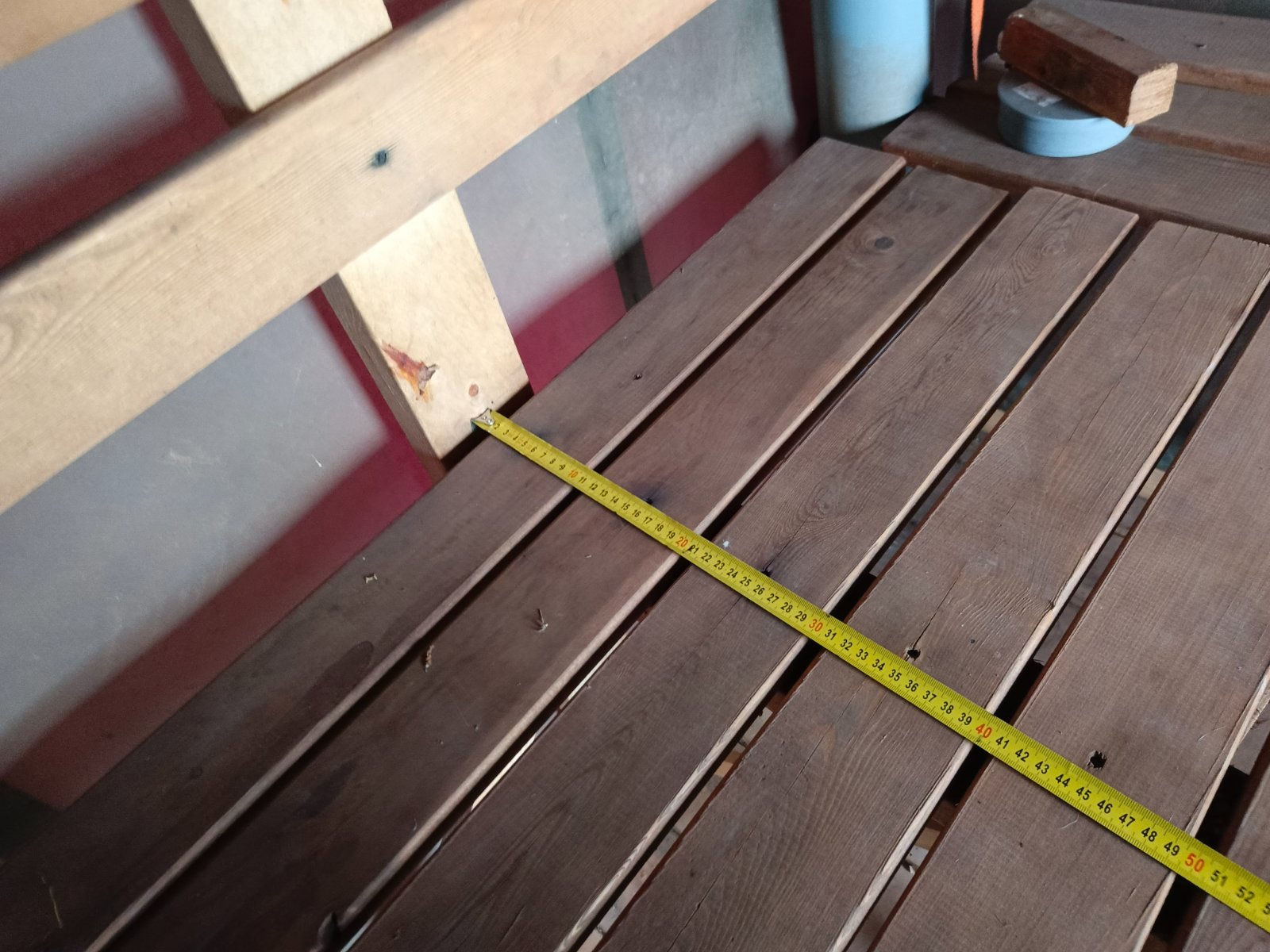

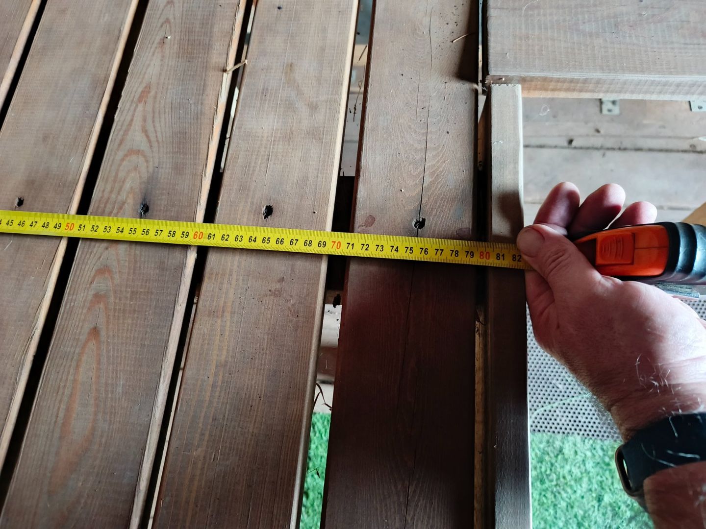

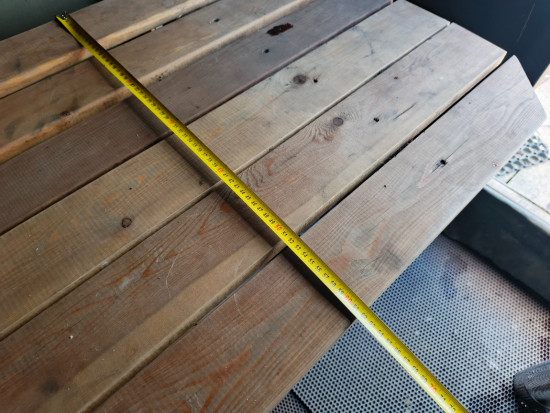

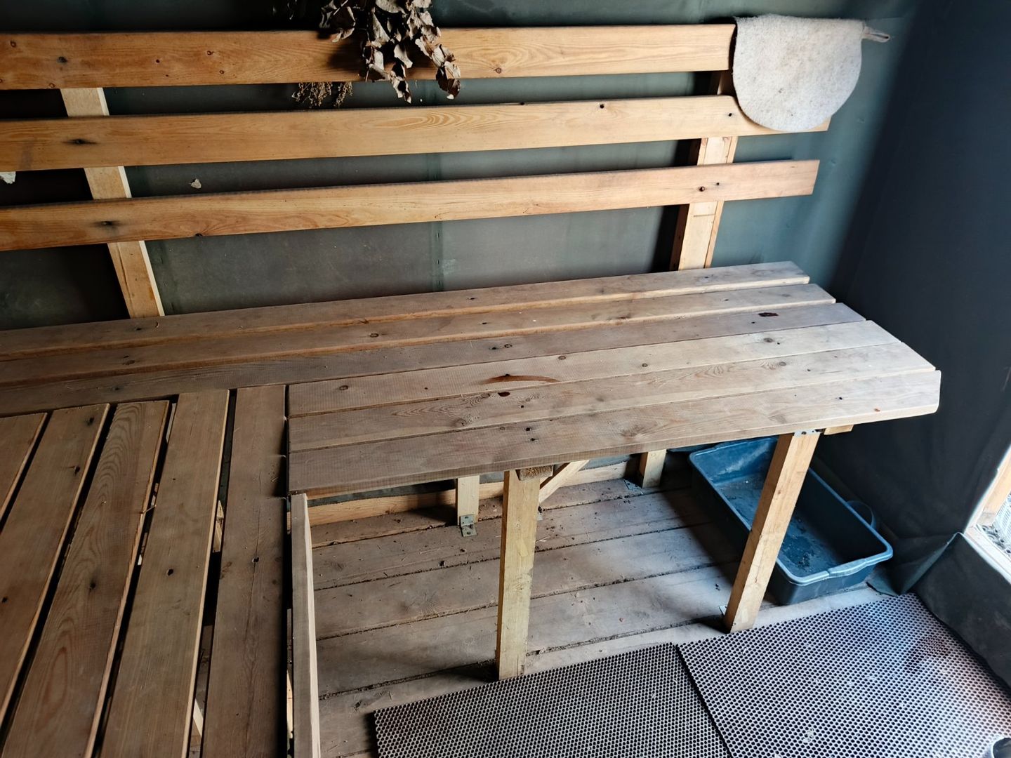

Андрей, измерь, когда будет возможность, размеры своих полоков в бане. В моей, всех устраивает второй полок, а мне бы на 10 см пошире. :lol: Но это я уже привередничаю, так как чаще всего на основном лежу.
P.S. Польза наличия рулетки в хозяйстве. :-D
Сейчас сходил в баню, заложил дрова в печь на вечер, измерил размеры полоков и заодно внутренние размеры самой бани.
Всегда считал, что она у меня внутри 240*210, оказалась 250*210. :lol:
Основной полок- 178*63
Полок для гостей- 190*48 ( при желании на 20 см можно удлинить).

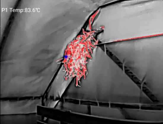

Шалаев Михаил писал(а): 19 мар 2025, 19:39 Интересно светятся веточки.
Режим отображения у тепловизора: что самое горячее в кадре, - то красное.
Просто веточки нагрелись от печи и они не остывают, как тент. Поэтому они горячее фона, из-за этого показаны красным.
Думаю, что это и так понятно. Не знаю зачем написал.

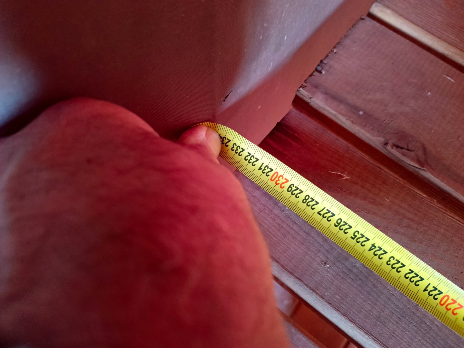

doxtor02 писал(а): 19 мар 2025, 14:53 O:-) syslog

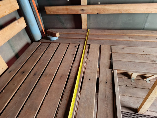

Прямо,у задней стены 80*230
Боковой справа 60*200 (пересечение на 128) и есть место повесить халат у входа.

syslog писал(а): 20 мар 2025, 10:06 Прямо,у задней стены 80*230
Спасибо. :ThankYou:
Прямо как в том анекдоте- живут же люди. :lol: Прямо царские полоки у тебя. :good:
P.S. У меня тоже правый боковой полок 20 см не доходит до стенки, что бы было место для халатов и длинных полотенец.

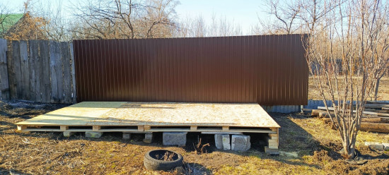

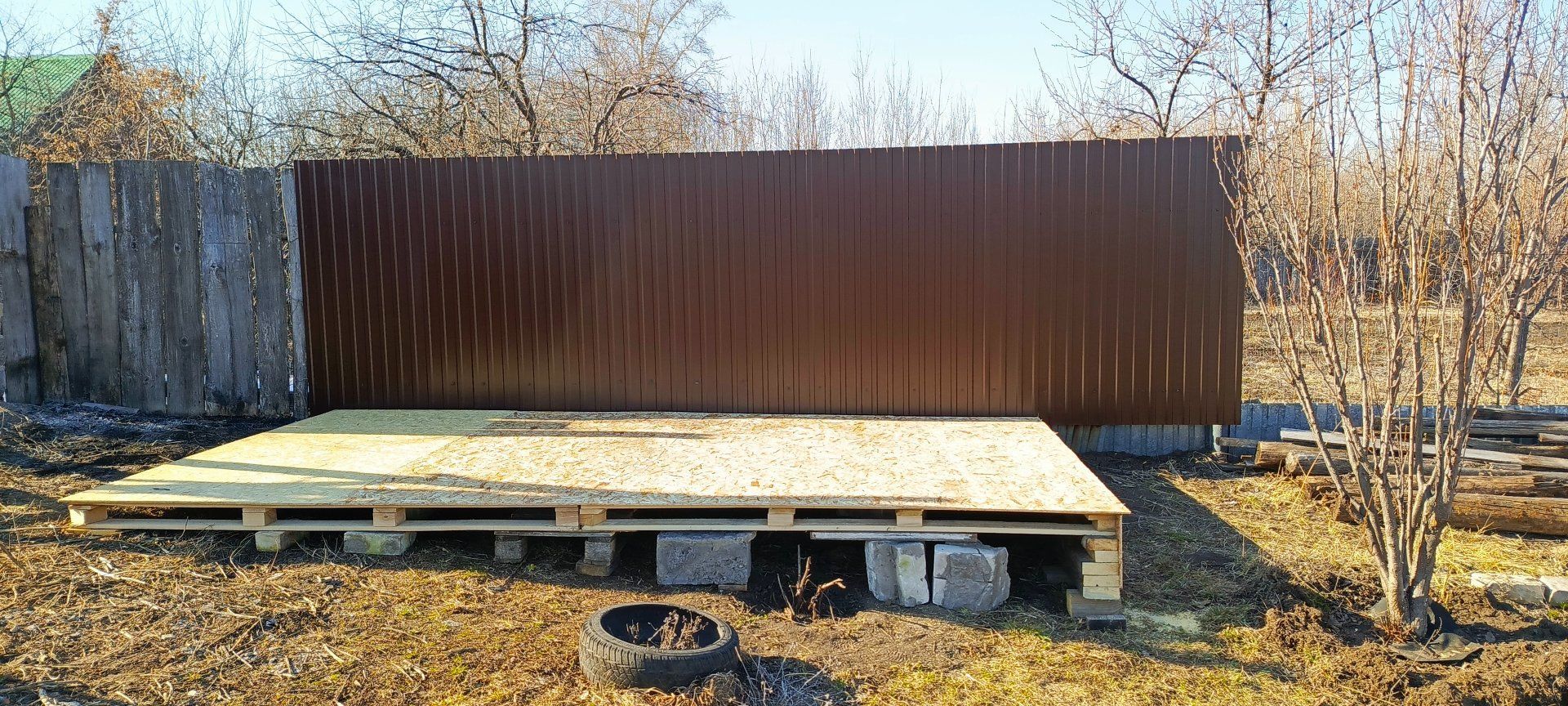

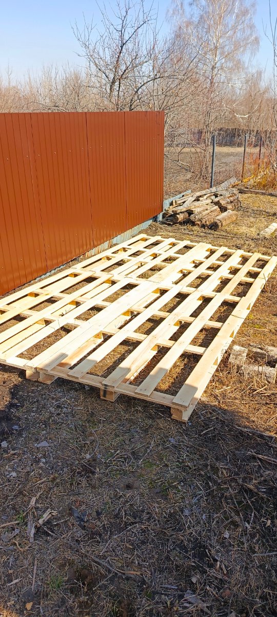

Сегодня занимался подиумом под МБ10.
Купил паллеты 1200х2500. Всего по сто рублей. Надо еще наверное взять, хоть каркасник строй 🤣.
Кинул четыре штуки, прикинул.
Выровняли. Сверху зашил ОСП. На сколько то хватит думаю.
Готов подиум 2500х5000 мм.
В выходные прикручу баньку, ну и шезлонги разумеется поставлю. 😉
Делов на пару часов. А у бани на участке теперь свое место определено.

Египетская сила писал(а): 31 мар 2025, 13:58 Сегодня занимался подиумом под МБ10.
Делайте организованные дырочки для стекания воды в полу сразу сами.
Покройте ОСБ акриловым палубным яхт лаком.

Хорошая мысль, насверлю отверстий перьевым сверлом и покрою лаком.

Египетская сила писал(а): 31 мар 2025, 14:12 Хорошая мысль, насверлю отверстий перьевым сверлом и покрою лаком.
Если будет коврик - пол на ОСБ, то дырдочки ориентируете по коврику.
Особенно, на улице, зимой, хорошо работают дырявые резиновые коврики электрика.
Внутри - что угодно, от ковролина - искусственная трава, до ковриков в ванную комнату или придверные.
