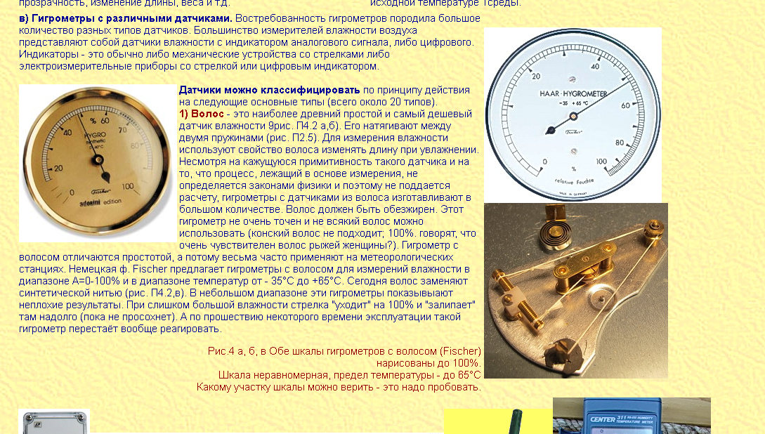

Re: Термометры, гигрометры
не первый раз уже натыкаюсь и как раз таки целый раздел посвященный проблемам измерения влажности в парной. так что если у кого то мозг чешется по этому поводу вот еще щепотка соли :lol:
http://gornilo.ru/00ind-h/SpravPrib.htm
теперь понятно как работают биметаллические показометры ....... на их пружину спираль еще и состав нанесен, поэтому им требуется и температура и влажность для того чтобы сжиматься разжиматься.
но в нагрузку еще и точка росы делает погоду при измерениях ........ так что вообще башка закружится ))))
