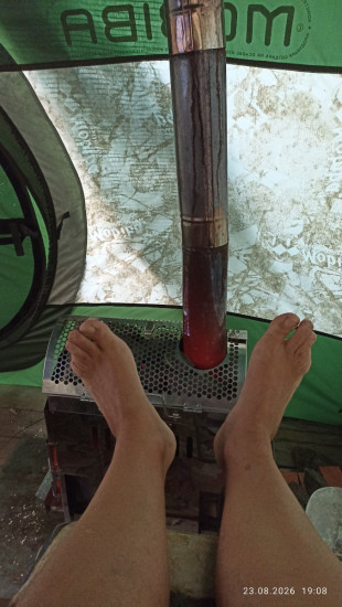

Если посмотреть на трубу дымохода,
можно подумать что направление ветра показывает, причём дует с юга.
Но это не так, печь немного сместил от входа
Сегодня второй день у меня баня, после распила остатков веток яблони и сливы.
Сухие, горят пипец как. Два брикета для старта, потом дрова.
Где-то я это раньше уже читал))
Это про дрова, заготовку))
Всех с Лёгким паром!

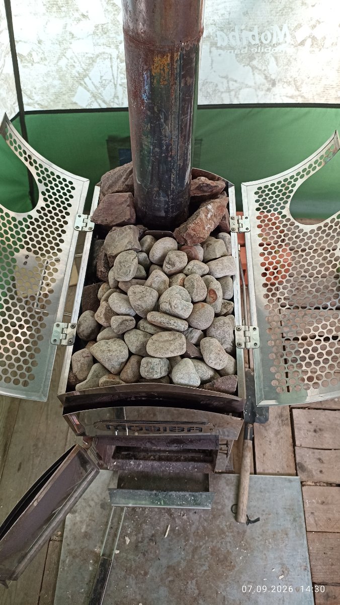

Сегодня внеплановая баня, ещё и днём.
Давно хотел камни заменить. У меня и так не сильно крупные, но Жадеит лежит без дела.
Красота.
Топил я не сильно интенсивно, первая протопка на 4х брикетах, потом 3 не колотых, потом 2 колотых. За 2 часа ушло 9 шт, у меня баня в одного и без фанатизма.
Камень прогревается быстро, тепло держат. Температура если не поливать гуляет от 250° до 300°С,
после парения, с поливом на камни, 200°-240°С , и потом в течение 20 минут без полива и с добавлением топлива, набирают 270°С +- 10°
Ещё есть вариант заложить топлива побольше и сразу, но я так не люблю, тем более погода ещё теплая, +14 на улице.
Моё личное ощущение, что пар плотнее что ли, мелкие камни как-то лучше заполняют небольшую поверхность и лежат плотнее, вода сквозь них и до печки не доходит.
Чисто мои наблюдения.
Возможно из-за толщины металла нет звука "игры" от воды.
Ещё примерно 5 кг мелкого камешка можно добавить, может и все 10.
Вот видео с замерами. Будет холоднее на улице, сделаю замеры с полной закладкой топки. Но думаю что не сильно будут результаты отличатся, повторный прогрев камней будет чуть быстрее https://rutube.ru/video/11058ce4c22aa6e ... bfcaee5e8/
