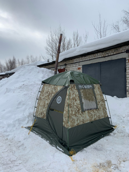

Сообщения: 2722
Благодарил (а): 4633 раза
Поблагодарили: 5584 раза
Re: Мобильная баня МБ-10 СП
Alexandr_Nova
Саня, судя по вашему фото, вы оттяжки по углам не ставите, это зря.
Вам выше, Андрей сказал, что палатка+печь почти единая конструкция, оттяжки тоже усиливают эту конструкцию, и когда вы в верхних углах растяните, у вас немного снимется напруга с дуг каркаса.
К чему привязать спросите, в сугроб забейте палку, к петлям на гараже, и т д. и т.п.
Дугу матаните скотч армированный для труб, блестящий такой.
Измерьте трубки на каркасе, если есть одинаковой длины, поменяйте на время,, если нет, просто переверните, если трещина сверху, пока новые не придут.

Ставлю верхние оттяжки с 2-х сторон, чтобы тент к печке не прижало. Еще 2 не устанавливаю у гаража, так как ветра нет. В остальных случаях конечно все оттяжки. Но, про усиление конструкции пока дуга неисправна тоже учту. Спасибо! Армированный скотч имеет клеевую основу, как и другие. При таких температурах не начнет плавиться?
