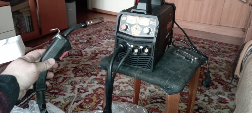

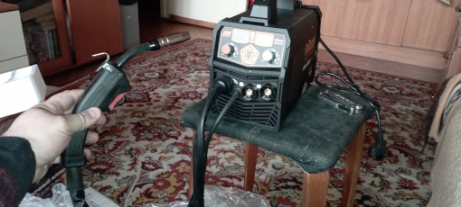

Купил себе агрегат...
С нынешними ценами надежды на обновление автопарка растаяли как недавний снег...значит будем осваивать новую профессию. Возрождать Патриот из небытия))) В конце концов хуже уже не сделаю)))
Сварщик, конечно я так себе...только электродами варил и то типа заборов и прочего. Полуавтомат попробовал, это совсем другое дело... как с велосипеда на мотоцикл пересел))) Нужно конечно еще разбираться с тонкостями настроек и обучаться...но как говорят, обучение пройдем в процессе работы.
Аппарат конечно дешманский и пока без газа, самозащитной проволокой пробую...Но будем посмотреть...
