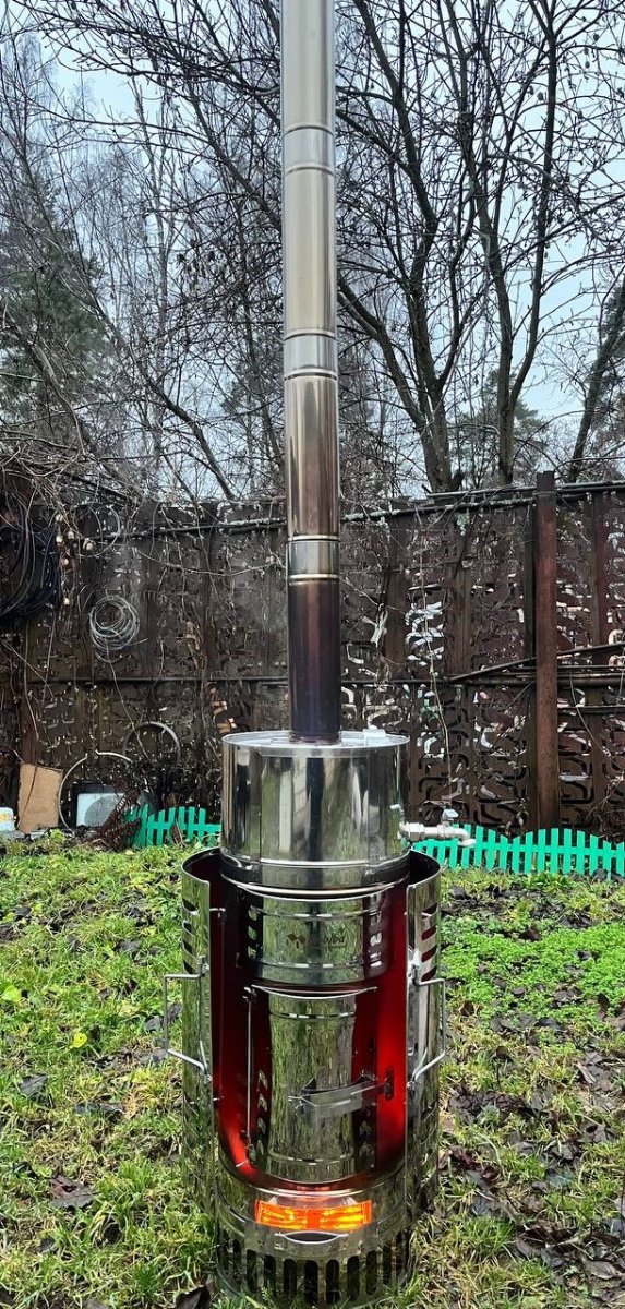

Доброго дня всем!
тоже в эти выходные поехал обжигать КЦ-4 и за одно Дюну 3.
Водички до крана и затопил всякими отходами из сада, не сильно забивал печь, закипела быстро, запела, воды еще долил и не отходил, смотрел, изучал. Счастья нет предела, в предстоящие выходные наконец-то будет баня в МБ-18/22, каждую ночь теперь представляю как будет))
