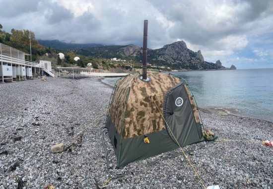

Вот немного фото с разных выездов

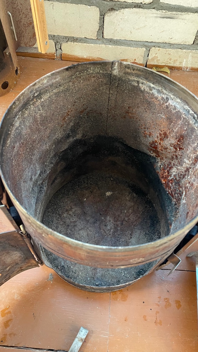

Вот крепления которые требуют ремонта и их бы сделать полностью из нержавейки

Выезд на озеро, на котором кроме нас четверых некого не было
