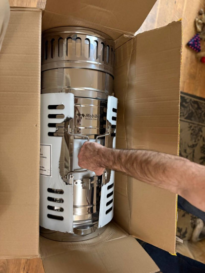

Моя Медиана6 с Парофоном3 уехали в Воронеж
А вчера через WB приехала КЦ-4.
Очень волновался читая на маркетах негативные отзывы про мятые в доставке печки.
Однако наша Гравицапа приехала целая и невредимая.
Радости конечно не было предела)
Дома конечно распаковали целиком и сняли пленку.
Очень обрадовался когда смог засунуть в топку два дополнительных сегмента дымохода от Жиги2
В планах конечно доработка по заветам старших товарищей:
1. «удлинитель» на кран, чтобы удобнее было сливать (уже купил, длиной 60мм)
2. Усиление короны для опоры топки (болты М6 из нержавейки лежат ждут, гайки едут)
В субботу испытаем и тогда будет больше фоток

Re: Печь Гравицапа КЦ-4
На КЦ-4 с короной обычно ничего не происходит, а вот на ПБ да, печь заметно тяжелее, приходится усиливать .
Сообщение Shift »
Мифодий81 писал(а): 09 дек 2025, 07:45 На КЦ-4 с короной обычно ничего не происходит, а вот на ПБ да, печь заметно тяжелее, приходится усиливать .
Да пусть будет)
Запас прочности еще ни разу не вредил)
