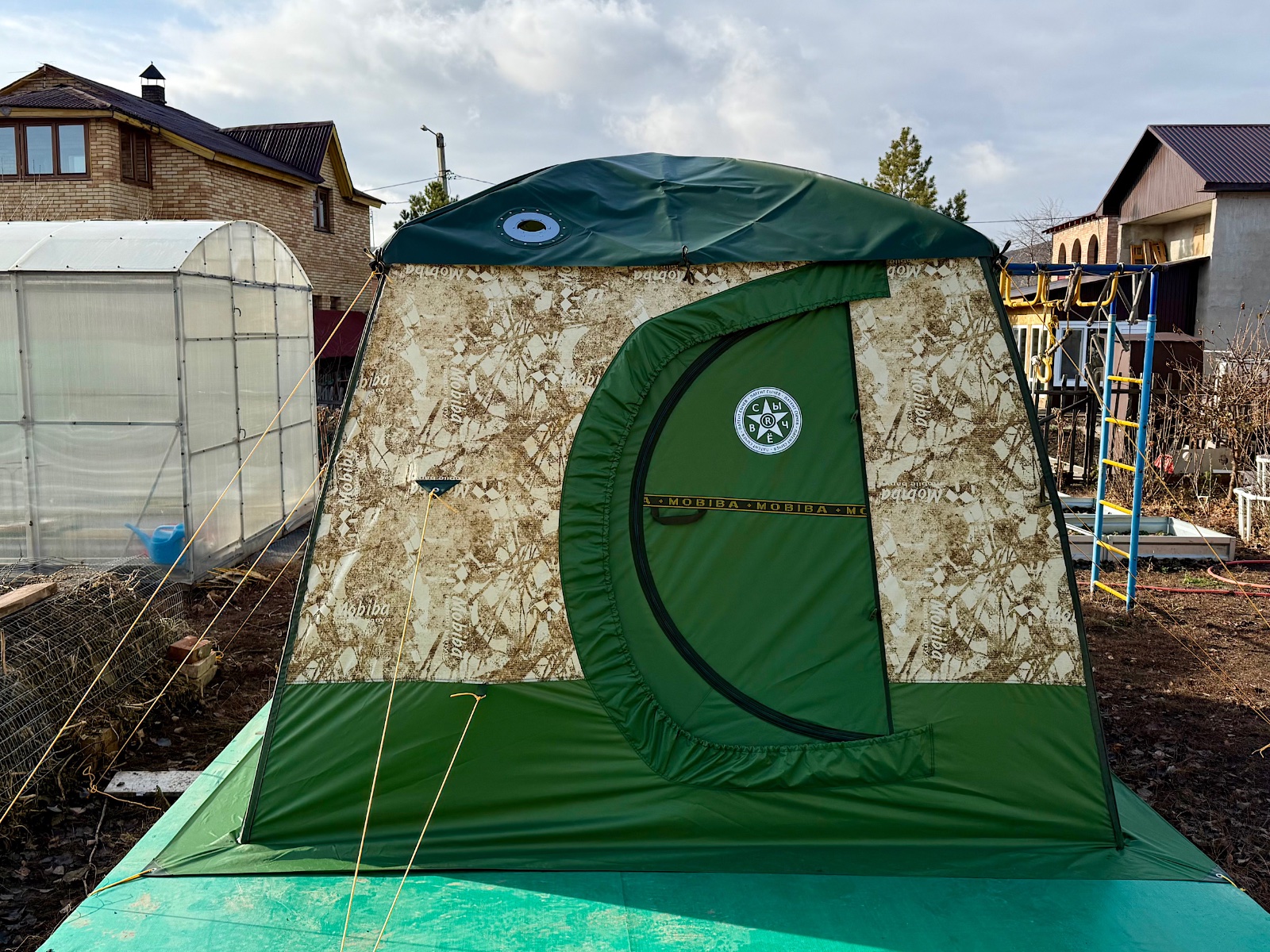

Есть у меня на даче подиум под бассейн: 3*4 метра, настил из 25й доски, уложеной на брус 100*100мм. Поверх доски сплошным слоем наклеен XPS 20мм и поверх него уложен тент.
В общем, с осени по весну, покуда убран бассейн- неплохое место под МБ-15.. Вот только размеры...
Не слишком ли узко 3 метра? Или можно просто подогнуть юбку?.
У меня подиум 600 на 320, (на этих фото еще старая версия, 480 на 320) на 5 и 6 слайдах наглядно все. Встанет, и еще место останется. 3 метра - это по полностью растянутой в разные стороны юбке. Так что ставь и не сумлевайтся :-D

Спасибо, значит там и буду испытывать. В следующем сезоне уже какое то свое место буду делать для палаток.

Как уже было сказано выше, если на подиуме наклеен утеплитель - ОБЯЗАТЕЛЬНО ставить печь на термоизолированную прокладку (фанера,etc), иначе сплавится и просядет. И желательно укладывать металлический лоток перед топкой для защиты от выпадающих угольков.
По компоновке мебели - в МБ-15 отлично помещаются буквой "Г" два 750-х, а уж 750 и 550 со свистом войдут. И 400 под ноги, ставить лучше вдоль стены противоположной к входу, к прилегающей не рекомендую, от портала дверцы топки нормально так лучит, лучше там не сидеть/лежать :-)

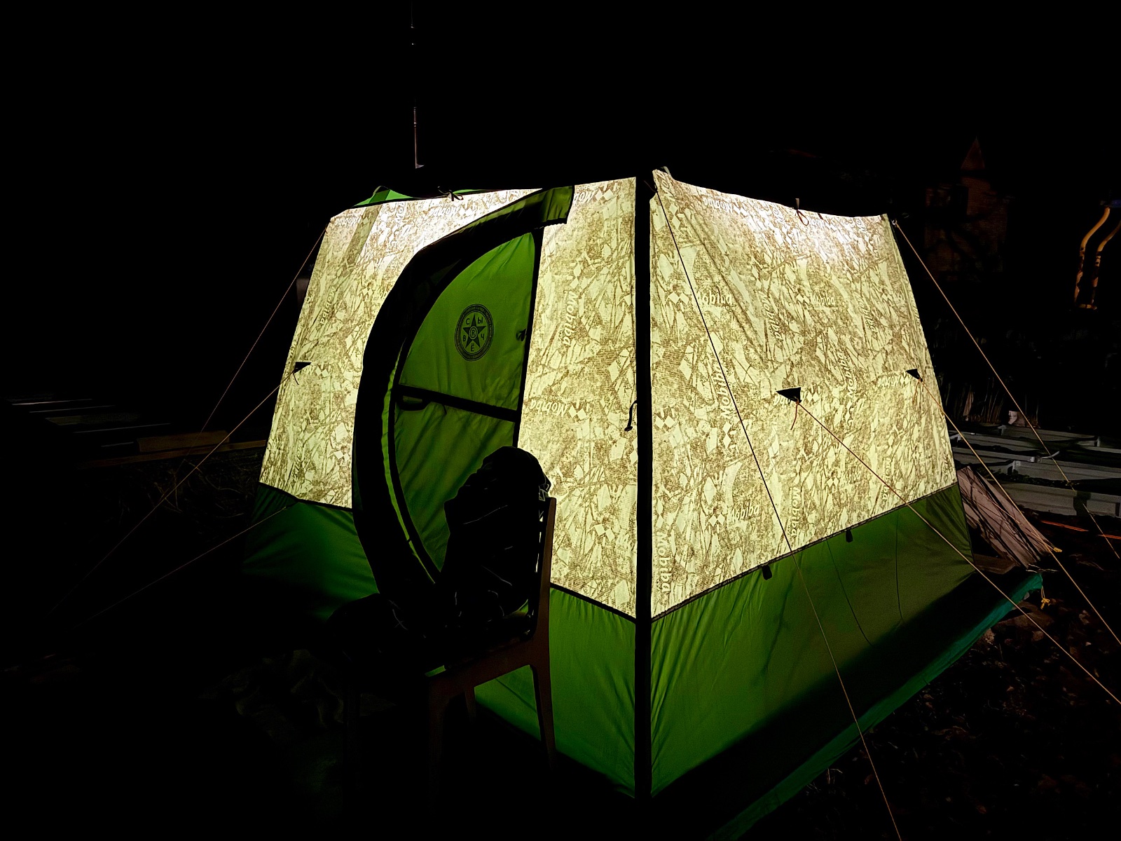

Ну вот и я слегка приобщился).
Брал МБ-15 под чайный домик, но решил все же попробовать ее как баню..
Времени мало, день весь разорван, днем заскочил на дачу, собрал палатку, умчался..
Вечером после 17.00 снова на дачу.. Разжег КЦ-4, минут через 20 пошел- а там уже весьма неплохо, бурлит, шипит, тепло... Повалялся на полке, начал поднимать ноги вверх, а там уже ой)). Топил вперемешку, брикеты с березовых опилок и обрезки соснового бруса..
В целом, кайф.. Но нужно будет приспособиться.. То на пол и к выходу, то упустил, ждешь пока разгонится.. Разгоняется правда быстро👍

Вчера хороший день был, днем +6, с заходом солнца упала до +2, но штиль, на улице реально кайф было охладиться..
Внутри на уровне головы, сидя на ПС-750 было 85, влажность все эти показометры показывают весьма своеобразно, мой выдавал при этой температуре около 50, по ощущениям для меня было прямо на грани, что бы посидеть, а не щемиться вниз.

Спасибо! Фонарь Sofirn SP33s на пол поставил, там нет высоких температур, минимальный режим. Фото делал на предмаксимальном, но он такой не нужен - слишком лупит и греться начинает.

Первая сборка МБ-15)).
Думаю в будущем будет ловчее)

Нормально для первого раза))
Попробуй собирать хлысты разом, потом вставить внутренний под молнию, в карман, застегнул на треть, во второй карман и уже полностью застегиваешь. А внешний тоже собран весь, вставил в карман, и застегиваешь только чуть выше первого соединения. Зацепил люверс этого угла за что-нибудь, чтобы не убегал, и ко второй стороне. Поймал конец хлыста, тянешь за люверс на юбке - палатка примет форму. и тогда вставлять хлыст. Я застегиваю только до начала угла внешний, чтобы не рвать молнии. Потом палатку на бок и дозастегиваю. Дверную дугу в нижний карман, потом полностью натягиваешь дверь на дугу, потом с усилием вставляешь конец дуги в верхний карман. Москитку можно не расстегивать :-) :handshake:

Спасибо! Я уже на ходу понял свои ошибки). Во первых я ее не разложил нормально и начал собирать по принципу: потом все встанет на свои места.
Во вторых я вместо горизонтальной сборки дуги, начал собирать, застегивать вертикально- ну типа рост позволяет.. Это ладно ветра не было..
В дверью я просто затупил: я сначала решил, что шпангот двери тоже под замок нужно, потом дошло, что расстегнул москитку..
А снимать видео начинал с расстегивания сумки и доставания палатки, но застрял минут на 10- на попытке развязать узел на вязанке шпангоутов)). Узел затянут был, ногти стригу под ноль, не мог уцепиться, бегал за шилом). Обрезал ту часть).
Оставшееся запустил на 4х скорости, ибо смотреть 11 минут- полная тягомотина)
