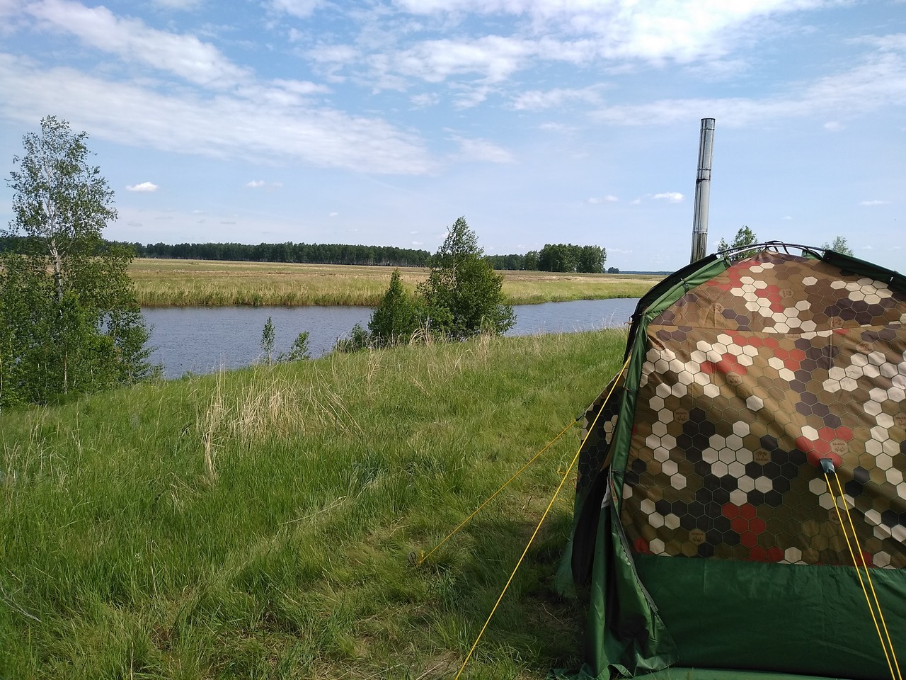

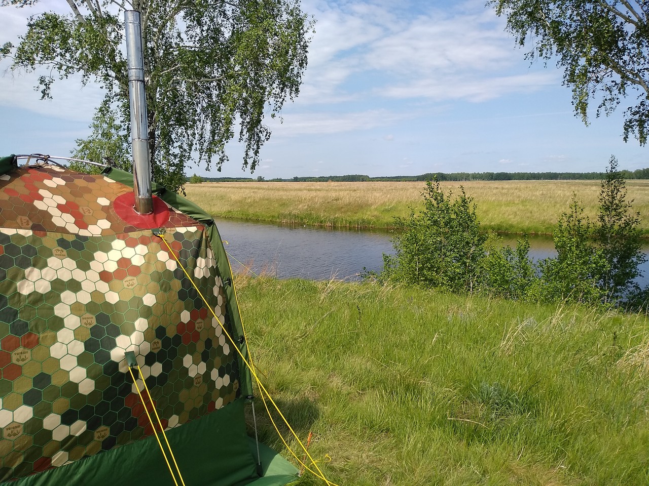

Целый год не выгуливал Кайфандру свою, реально весь в заботах и "прыжках"... Но выдался один денечек...
Из-за того что жутко соскучился именно по "кайфандрическим" ощущениям, которые дает только Жига, очень мало фото )))) Не судите строго други! )))
