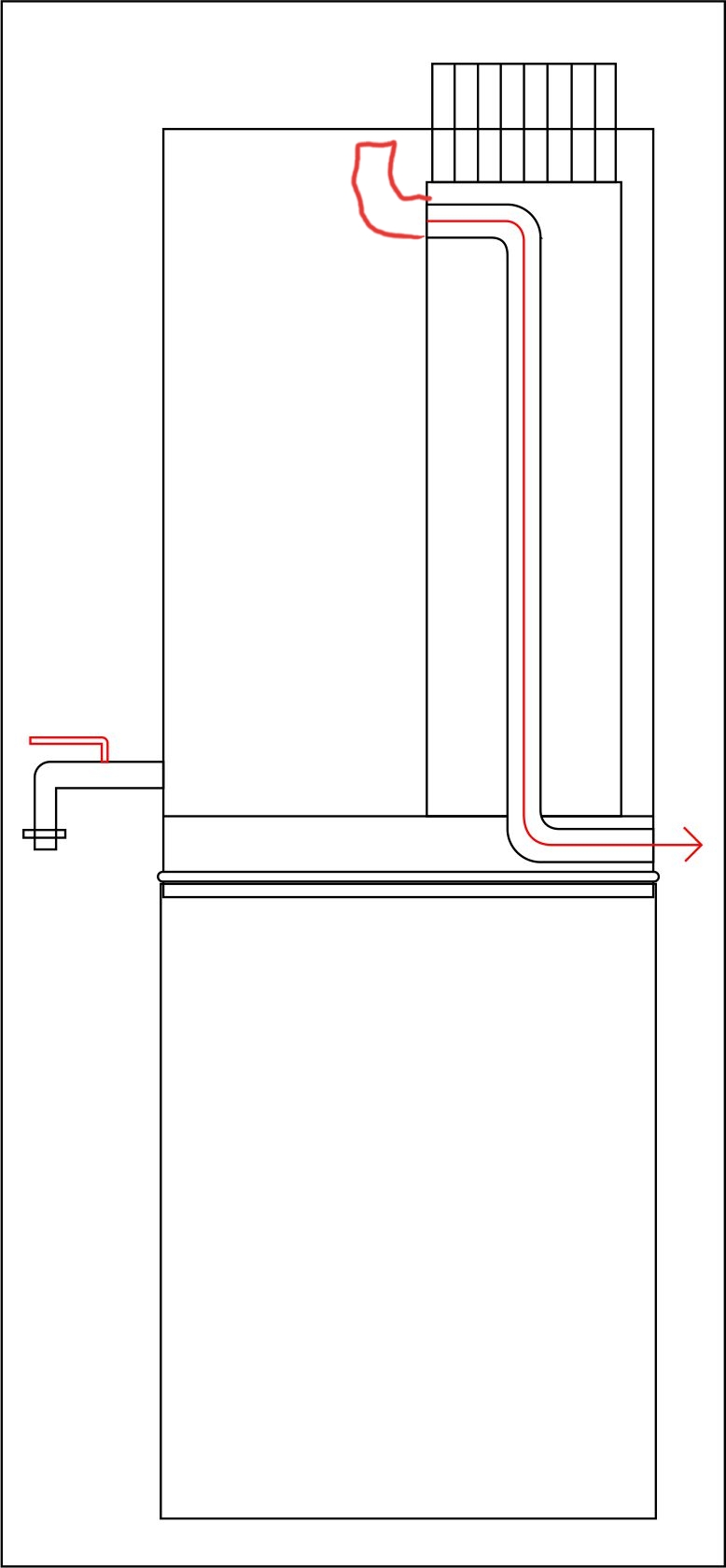

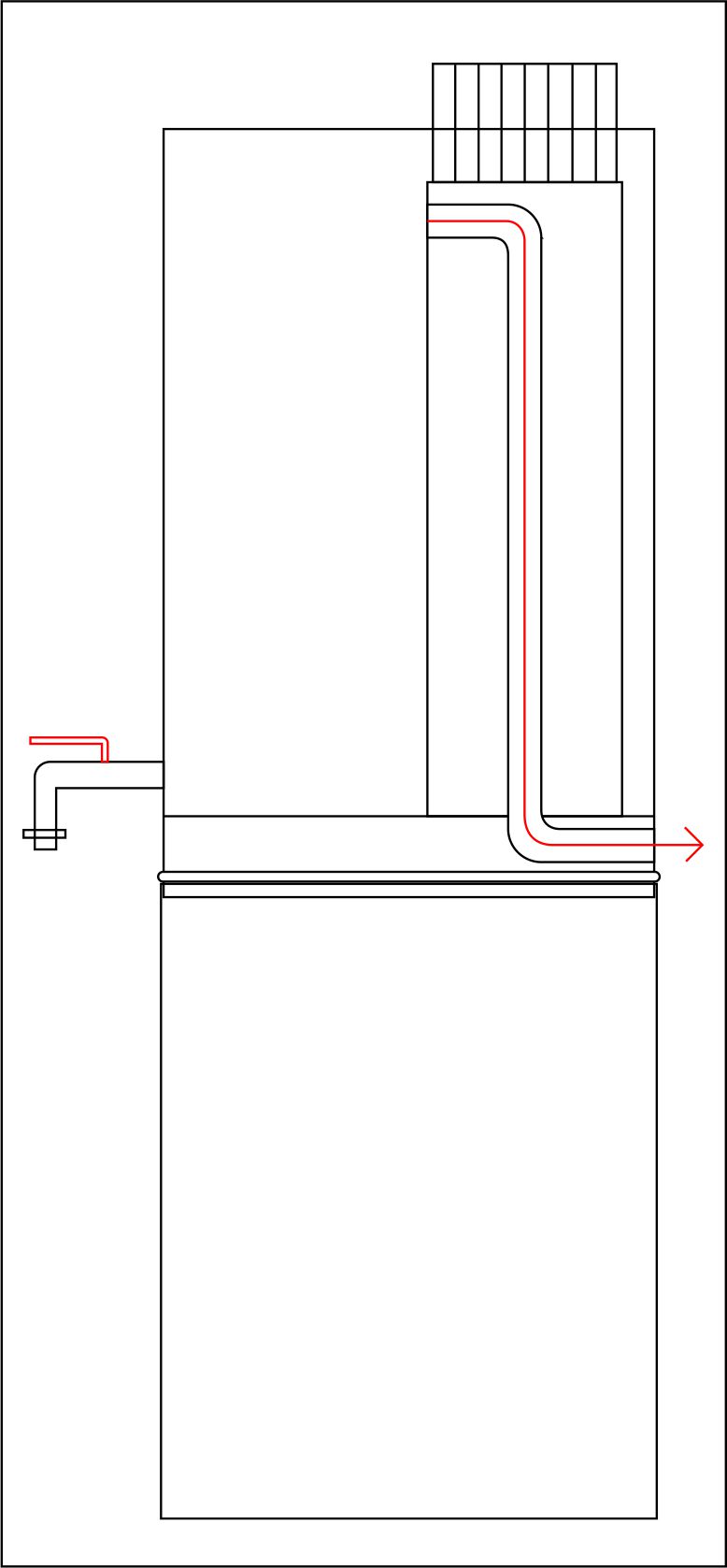

Я тут подумал, может ну его, этот на трубный ППГ раз такие сложности? Как насчёт такого варианта:
Можно что-то такое сделать. Натрубный ППГ делали с учетом того, что у людей на руках достаточно много печей Жига-1 и КЦ-3.
Кроме того, обратите внимание, что Вы предлагаете поместить трубку теплообменника в стандартное сечение дымохода. Этим мы уменьшаем проходное сечение. Тут надо посмотреть, не надо ли будет расширять дымоход? Тогда емкость бака уменьшим и комплектация дымоходами может как-то пострадать, измениться. Либо будет работать и на таком сечении, но сейчас это не очевидно.
А что Вас так не устраивает тот натрубный вариант, который мы предложили?

АлексейАлександрович писал(а):обратите внимание, что Вы предлагаете поместить трубку теплообменника в стандартное сечение дымохода. Этим мы уменьшаем проходное сечение. Тут надо посмотреть, не надо ли будет расширять дымоход?
Дык а сейчас какое сечение имеет ППГ, не стандартное? В конце концов всё равно самым узким местом является конечный сегмент с диаметром 75мм против 90мм у стандартного в котором и предлагается ставить теплообменник. Никаких конфликтов не вижу.
АлексейАлександрович писал(а):А что Вас так не устраивает тот натрубный вариант, который мы предложили?
Меня устраивала и Оптима с 80-ым дымоходом и паром с камней, когда никаких парогенераторов то и небыло. И если Я скажу, что этот натрубный ППГ Мне не нравится, то не с точки зрения выдаваемых кондиций, а с точки зрения не реализованного потенциала.

На вскидку по схеме Алексея.
Из плюсов. Если хватит сечения стандартного дымохода. Может и хватит. Ведь сейчас, в штате там стоит турбулизатор). КПД перегревателя должно подрасти. Выход пара ниже.
Минусы
Такой выход гофры в бак потребует налива воды максимум до половины бака.Иначе, при закипании, будет не совсем все хорошо. Надо как на Парабомбе, поднимать забор пара под крышку.
Не сочтите эротикой, но как то так)
Как грамотно реализовать? вот в чем вопрос. Что бы и укладке дымохода в бак не помешала и не повредить...
Выход гофры понизу. Слегка увеличиваем длинну бака. Думаю сантиметра на 3-4. Чтобы уложить гофру и какю то пластину ее защиты. Но мысль интересная)

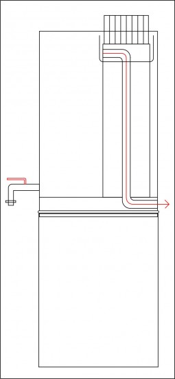

potapov sergey4 писал(а):Такой выход гофры в бак потребует налива воды максимум до половины бака.
Не хотелось усложнять схему(для общего понимания), но решается коллектором "по верху":

Вполне себе рабочий вариант)
Эту "юбку придется" приваривать сплошным швом. На тонкую стенку дымохода это не получится сделать. Иначе вода будет проникать в этот "коллектор".
Вариан Сергея Потапова выполнить проще.
