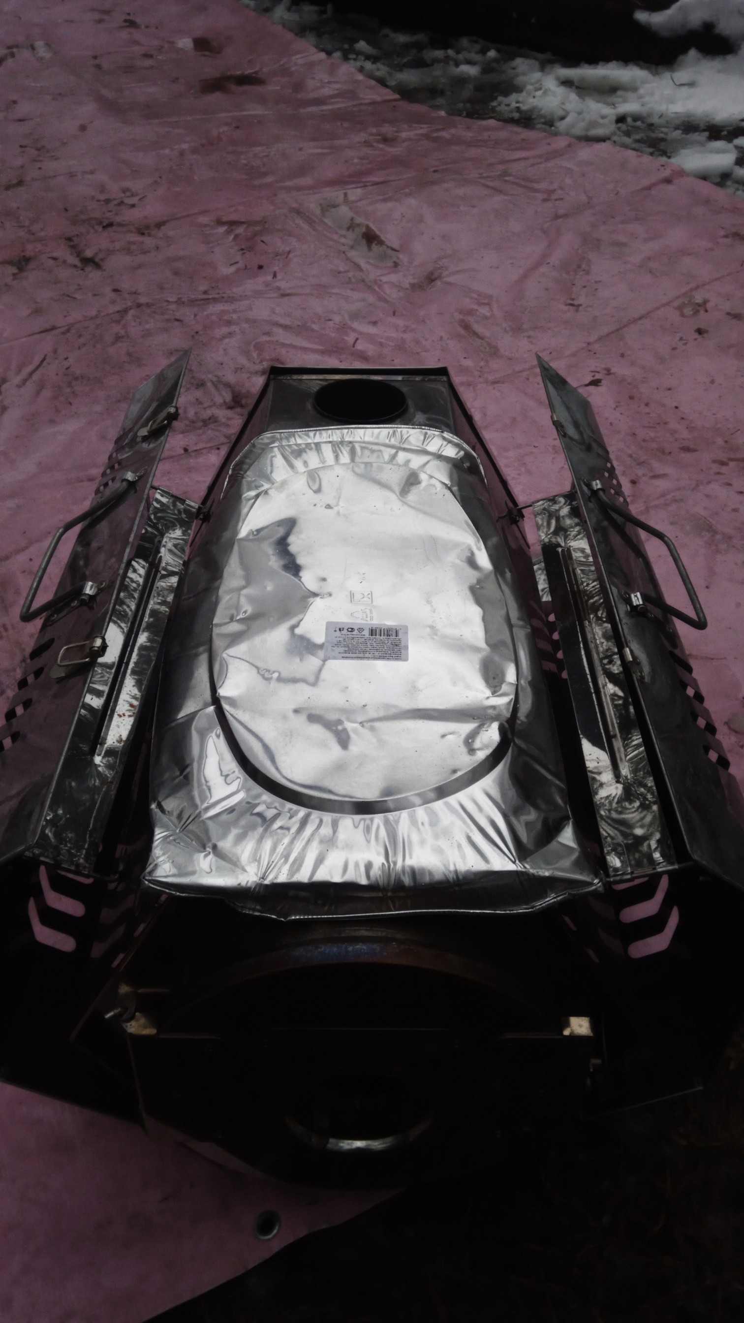

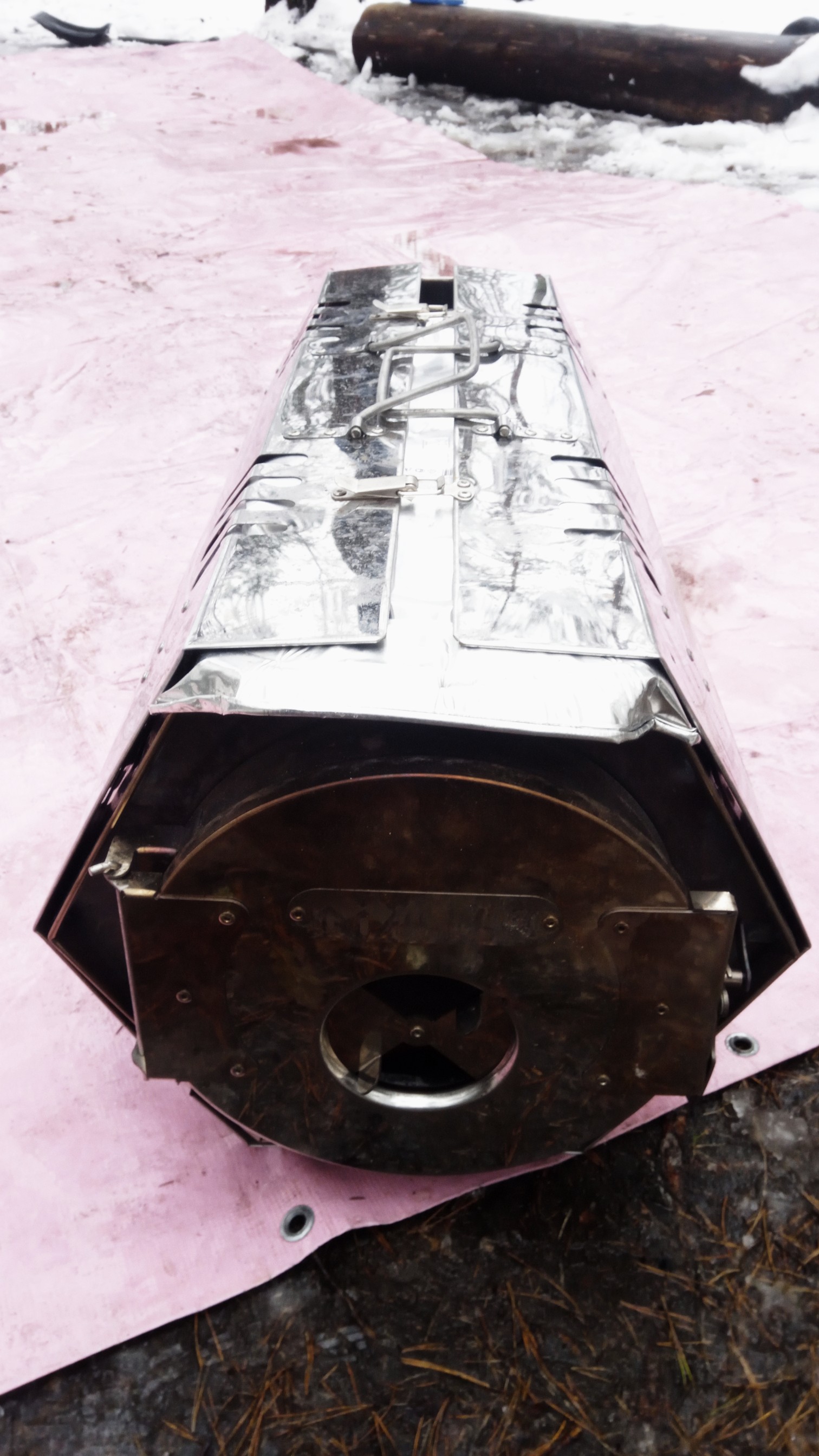

Александр Петрович писал(а):А зачем из железа то, там надо то только от углей, да и то что будет убираться в зазор между топкой и конвектором лично мне зашло. В видео про сушилку немного мелькает та старая штука, я её загнул по форме Согры-3 и вставлял между конвектором, передний бортик и боковины слегка загнутые по форме печи, чудно ловили все угольки в нескольких см ниже отверстия топки, а не в районе пола. Как-то так. Хотя для стационара... можно хоть плиту чугунную :mrgreen:
Вытащил сообщение из темы про Медиану-5...
В выходные опробовал этот поднос из Ашана, ну что сказать: классная идея, отработал он на все 100% подогнул его по месту и всё что выпадало он улавливал во всех так сказать направлениях. Надо будет ещё один про запас взять :mrgreen: После, как и планировал разогнул где надо и... в общем на на фото всё понятно. Надеюсь кому пригодится ;)
