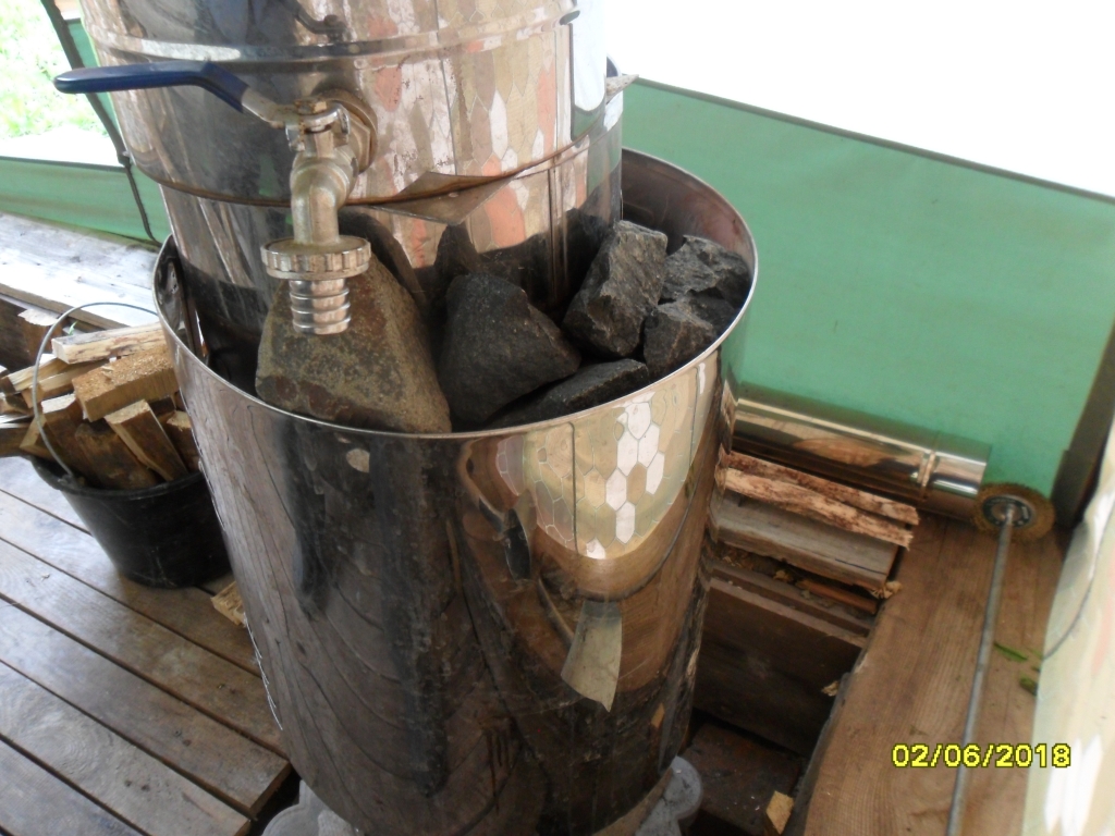

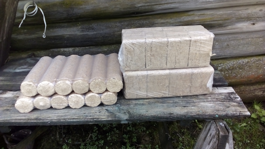

Всякими обрезками досок, брусков и бревен. На фото в ведре просматриваются. Для пробы брал такие брикеты,но поскольку всякого барахла много больше не покупаю.

Почему спросил, если топить брикетами, то по идее искр должно быть много меньше и не стреляют брикеты, но все равно риск велик.

Так и есть. У меня такое было. Топил елкой и сосной.

От пиникеев, которые как макарошки, трубочкой, искры летят с КЦ-3, но они еще до крыши успевают потухнуть. Даже когда ветра нет.
