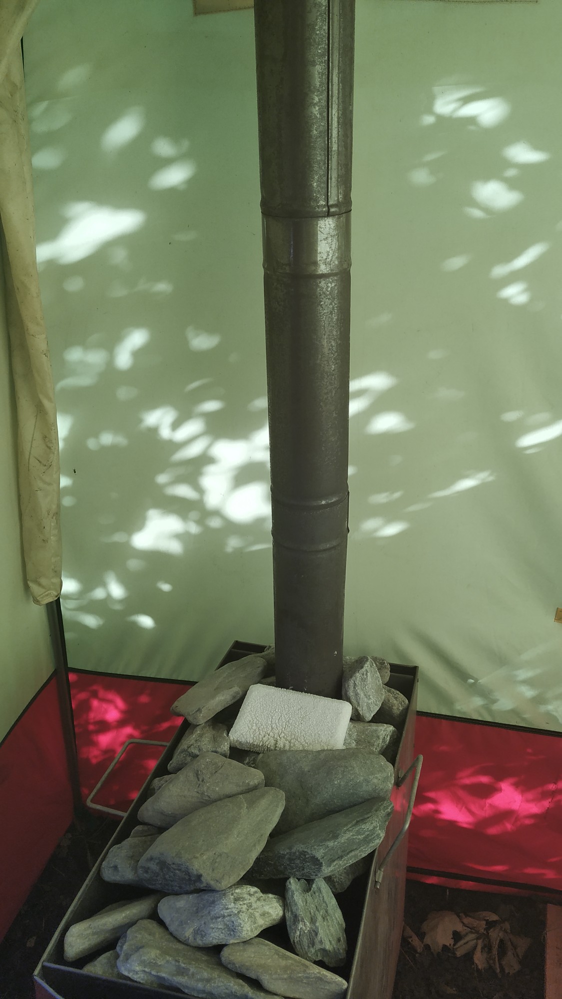

У меня Печора, по идее, самая близкая печь к Медиане. Сегодня попробовал, ощущения интересные. Волнует, как к этому отнесется печь, ей уже 10 лет, соль не прожжет поверхность?
Как часто Вы паритесь с этой печью? Фото артефакта можете выложить? Снаружи и внутри.
Последний год - раз в неделю, на участке стоит. Фото попозже выложу

Печь Печора

Полок Мобиба

Потолок еще цел, искрогаситель отлично работает
Поблагодарили: 20254 раза
Re: Медиана-5
Pavel_77_ писал(а):Потолок еще цел, искрогаситель отлично работает
Судя по этим специфическим защитным планкам, у Вас практически музейный экземпляр МБ-1.

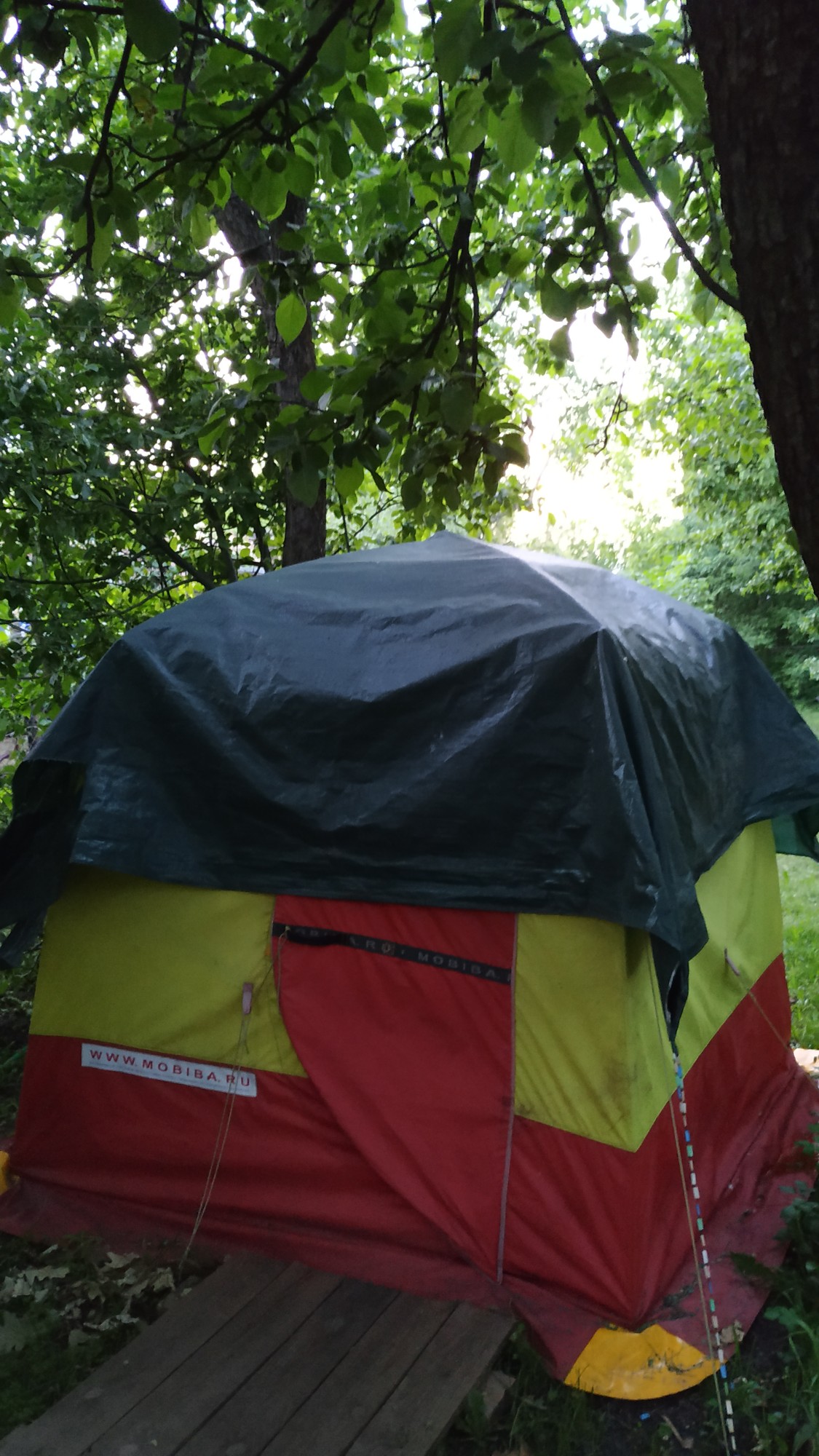

ПОдскажите новичку.Медиана5 + МБ 10( тент) Возможно ли ночевать в октябре ноябре?! ИЛи только согра нужна? Спасибо заранее
Сообщения: 2589
Благодарил (а): 7094 раза
Поблагодарили: 4940 раз
Re: Медиана-5
Павел писал(а):ПОдскажите новичку.Медиана5 + МБ 10( тент) Возможно ли ночевать в октябре ноябре?! ИЛи только согра нужна? Спасибо заранее
Ночевать в МБ-10, даже без тента с Медианой-5 вполне возможно хоть в декабре. Вот только уснуть вам не удастся :D
Будете каждые 5 минут подкидывать по щепочке в топку, чтобы балансировать на тонкой грани между "изжариться" и "обледенеть". Знаю человека, который спал в десятке с Ультрой с камнями и нагретым Парофоном в качестве тепло аккумулятора. Я провел такой же эксперимент, только без себя. После банных процедур залил полный Парофон, дал закипеть, заглушил печь и ушел спать. За бортом -15, в палатке +80. Через 8 часов за бортом -15, в палатке-10, вода в Парофоне уже подернулась льдом.
Делайте выводы.
Согра нужна :)
В более крупной двухслойной палатке, возможно, загрузив Медиану долгоиграющим топливом и при полностью закрытом поддувале, даже выспаться, "всего лишь" встав к ней раза 3-4 за ночь.
Сообщения: 2768
Благодарил (а): 6369 раз
Поблагодарили: 7533 раза
Re: Медиана-5
При -20 ночевали с Медианой вчетвером в 104-й (Согры тогда ещё не было). Варианта два: либо жарко, либо холодно. Подкидывал раз в полчаса пару крупных поленьев, убеждался, что они загорелись, и снова ложился. О том, чтобы выспаться, даже речи не идёт.
Re: Медиана-5
Наш ответ: Можно. Только замерзнешь сильно. ))
Как здесь уже сказали товарищи опытные мобибийцы, можно сделать и тепло. Но когда станет тепло, разморит в сон и проснешься довольно быстро от холода.
Потому, что печь Медиана она не приспособлена для ночевок. Это сугубо банная печь. Для ночевок печь Согра нужна. С печью Согра тоже можно париться. Но качество пара будет не то что в Медиане. У нас так весь модельный ряд построен. Чтобы изделия были как инструменты у хорошего мастера. Каждый под свою ситуацию, под свое назначение. Если нужна хорошая баня,
тогда Медиана. Если нужна хорошая ночевка - тогда Согра.
Вы спросите, почему бы не сделать универсальную печь? Это уже много раз обсуждалось. Это проблема пресловутого "Летающего и одновременно плавающего танка". И как самолет плохой, и как корабль, и как танк - некчемный агрегат. Вот к этому приводят попытки объять необъятное и стать женихом на всех свадьбах. )))
Только вдумчивая специализация дает качественный результат!

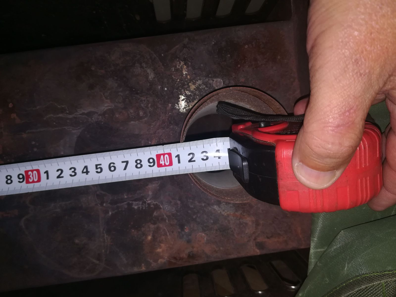

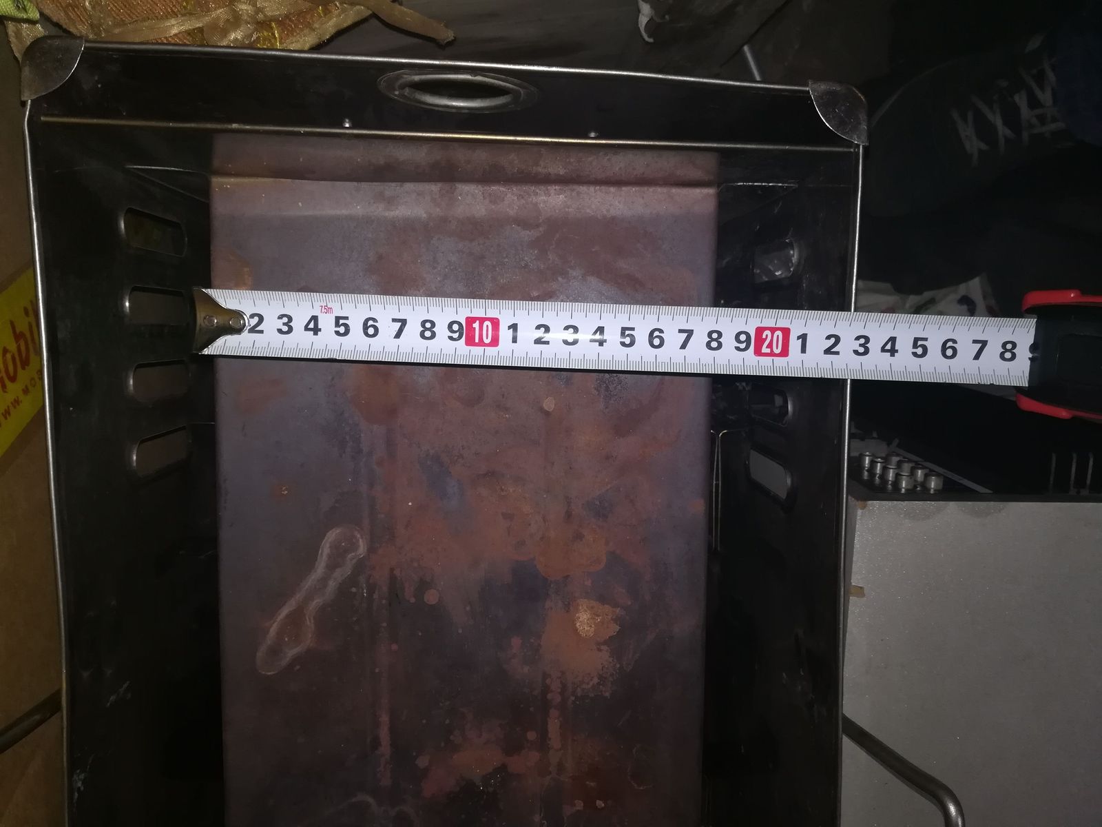

Коллеги, какой размер варочной поверхности Медианы-5 до трубы?
Спасибо.
Сообщения: 2589
Re: Медиана-5
Slava Nikitin
Снято под углом, на самом деле ровно 200 мм.
41 см, но с учетом патрубка дымохода, лучше считать что варочная поверхность 400х200 мм.
