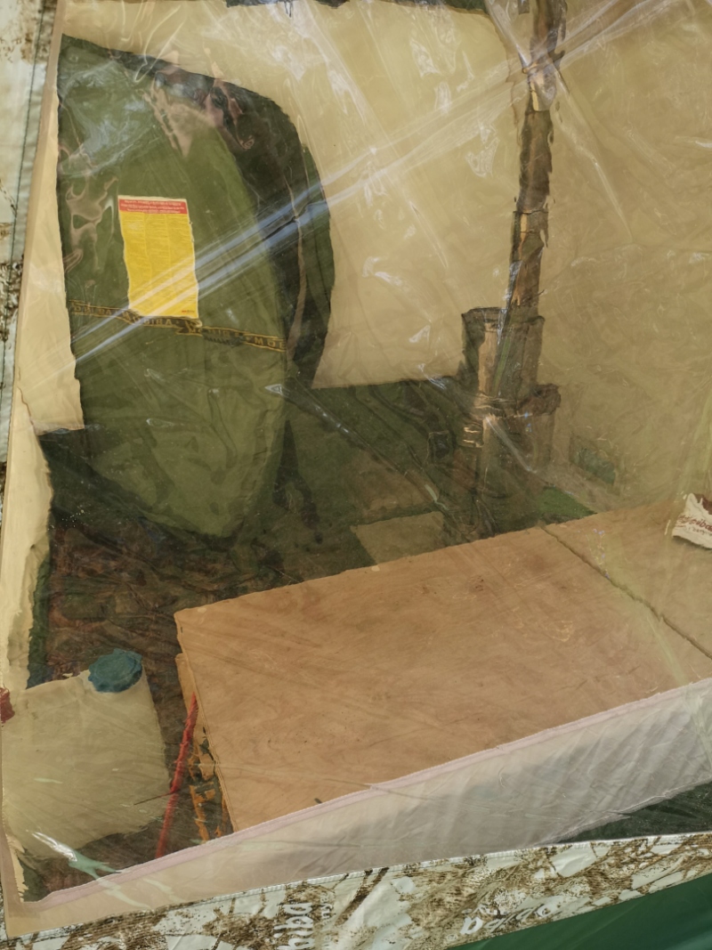

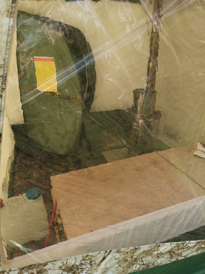

Злыдни!!! покажите ОКНо на 22й!!! по подробнее в обоих слоях и что как переходит
очень на 104ку аквариум походит

Присоединяюсь к предыдущему посту. Мне тоже интересно.

Свою 22-ую буду собирать в выходные. Если вам срочно - посмотрите у Ерхова есть достаточно свежее видео на ютьюбе по сборке 22-ой, там в конце окно показано ну очень подробно.

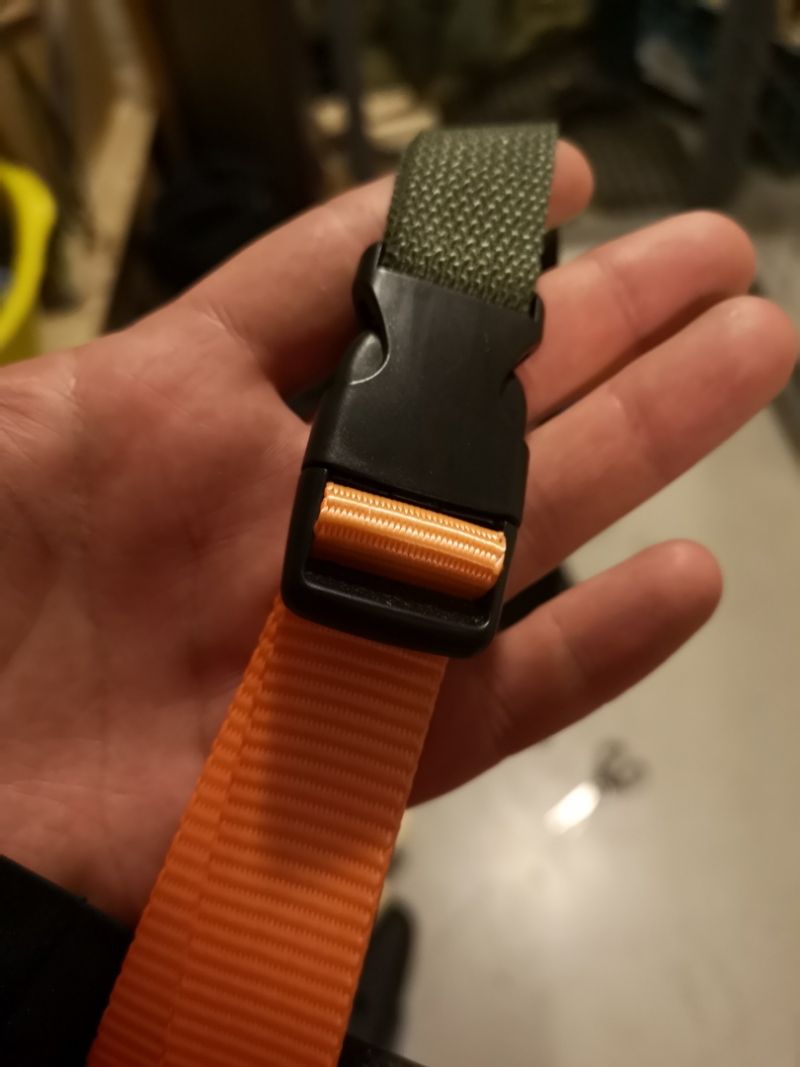

Все ошибки первой сборки  учёл. Сожжённый ремень восстановил - см. фото.

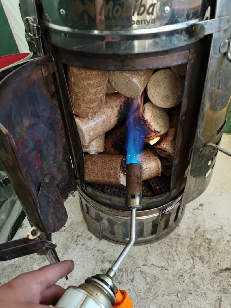

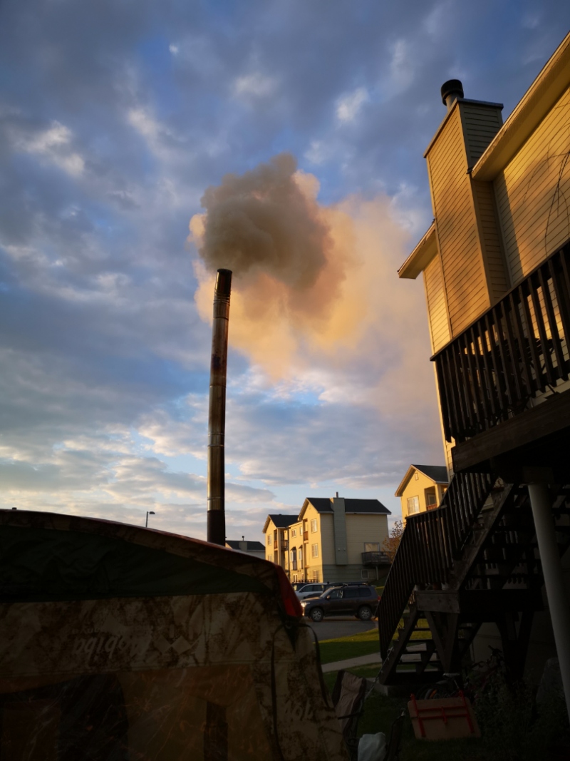

КЦ-2 забил под завязку брикетами. Налил сразу полный бак воды. Наверное, в этом была ошибка. Сразу после растопки из дымохода повалил густой бело-желтый дым, как из паровоза, прямо на соседские дома. Думал, вызовут МЧС, обошлось. Дымовая атака на соседей продолжалась минут 10, по мере прогрева дымохода и нагрева воды дым постепенно сошёл на нет. Через 15-20 минут его уже не было  совсем. Внутрь парилки дым не шёл совсем, тут порядок.
Вопрос: как уменьшить этот эффект дымовухи на начальном этапе топки? Наливать неполный бак? Прогревать постепенно, с неполной топкой дров? Помню как бабка моя, заезжая в деревенский дом после зимы, сжигала сначала в топке ворох газет, говорила, что трубу прогревает, чтобы не дымила.

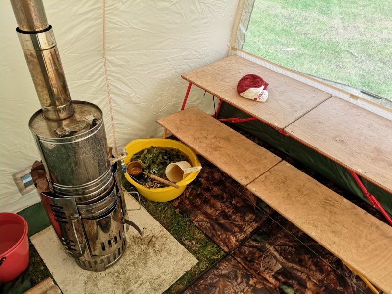

Далее всё было красиво. Услышав, что вода близка к закипанию, я зашёл в баню, задраил обе двери, посмотрел на термометр (висел под потолком), было в районе 50 градусов. Улёгся на полок, жду прихода. Приход не заставил себя ждать! Пошла парогенерация, на спину опустилась хорошая кондиция, лежу - кайфую. Дай, думаю, воздух веником погоняю... Дотянулся до веника, взмахнул раз, другой..  вашу мамашу !!! Накрыло как бабочку сачком. Взгляд на термометр - там ровно сотня. Взгляд на дверь - понимаю, что выходить через 2 двери - это совсем не то же самое, что выходить через одну дверь )))) Сполз на нижний полок, думал пересижу пик, сейчас усядется жар ... Не тут- то было... Давит! Открыл одну дверь, стало легче, жар между слоями палатки пошёл. Добавил воды, на выход! Квасу!!! В общем, показала мне 22-ая, на что она способна.
Приехали два товарища. Парились с ними до полуночи, то с одной закрытой дверью, то с двумя. Спалили 2 упаковки брикетов. Пик температуры (полная топка дров, полный бак воды)  с двумя закрытыми дверьми высидеть невозможно физически.
На спаде температуры отлично работали камни. Поймал момент комфортной температуры, от души пропарил восьмилетнюю дочку, ребёнок в восторге, не хотела из бани уходить.

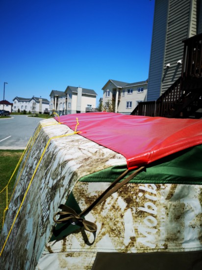

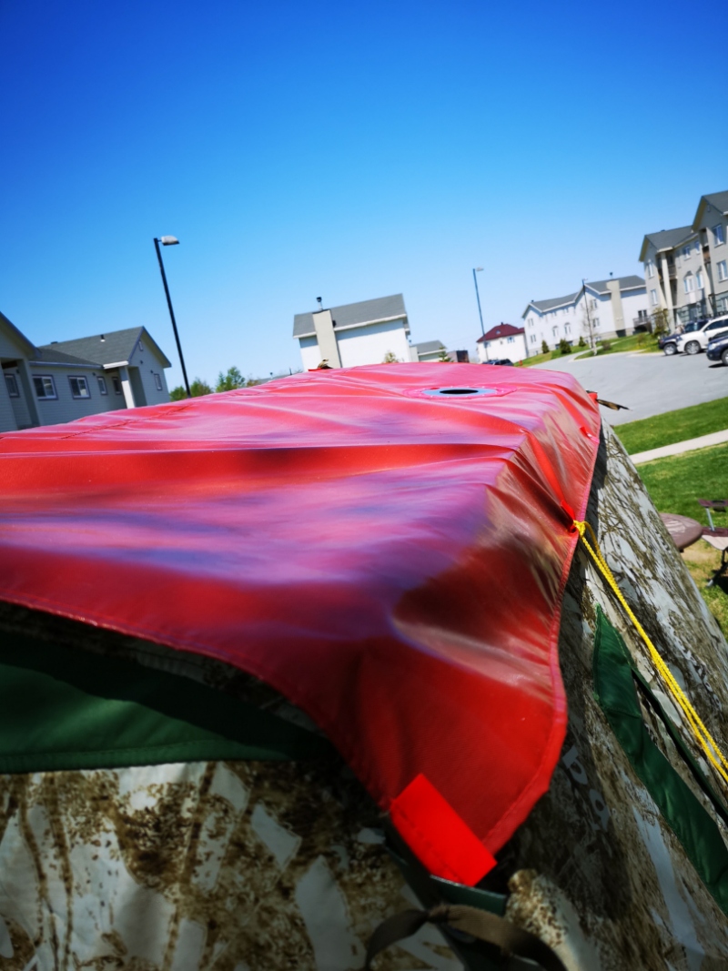

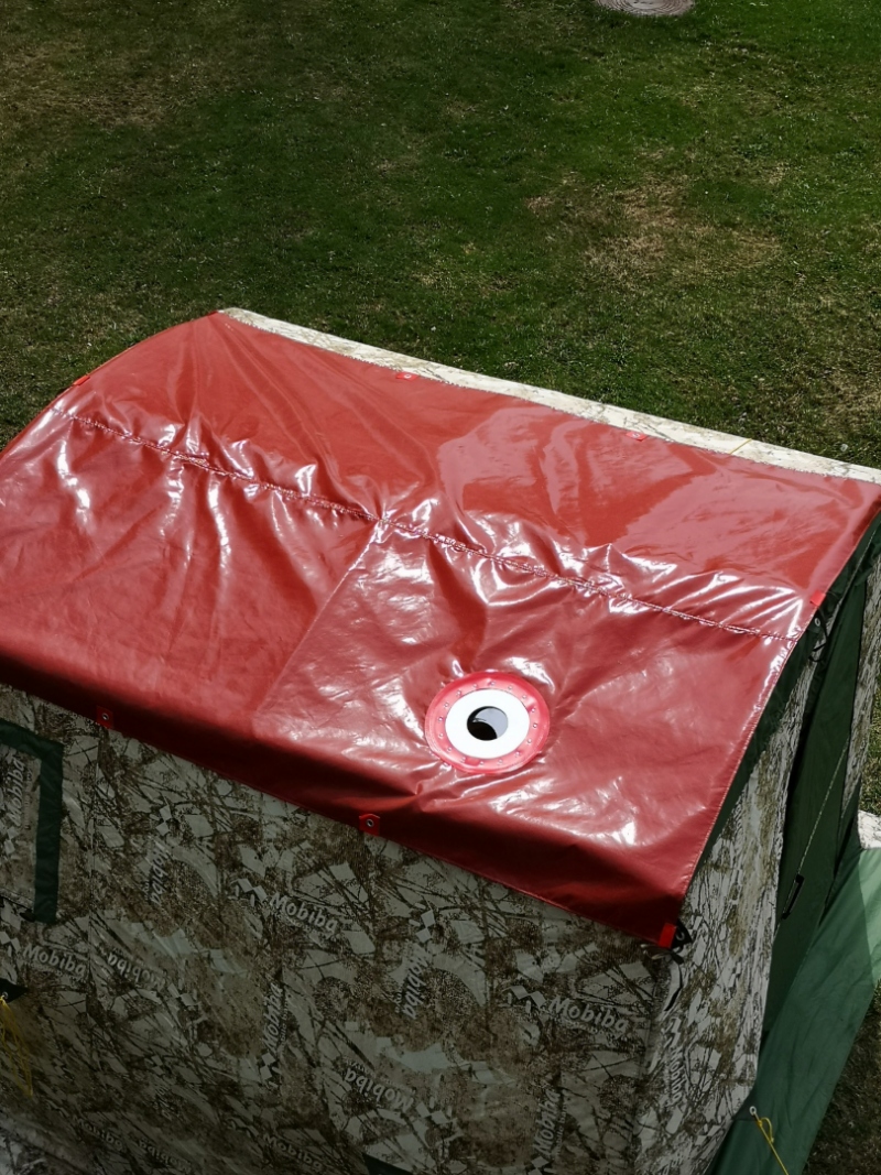

ИЗН почему-то не закрывает всю крышу полностью. На фото видно, что при совмещении разделок дымохода с одной стороны она явно короче. Собственно, пустяки.

SPavelS писал(а):Вопрос: как уменьшить этот эффект дымовухи на начальном этапе топки? Наливать неполный бак? Прогревать постепенно, с неполной топкой дров?
Мне кажется можно попробовать поджигать сверху, как настоящую подовую печь. Дымоход сразу прогревается, нет лишнего газа, который не успевает сгореть.

ИЗН сместили от центра в сторону той стены, где больше искр сыпется и ту сторону надо лучше защищать.

АлексейАлександрович писал(а):ИЗН сместили от центра в сторону той стены, где больше искр сыпется и ту сторону надо лучше защищать.
Алексей Александрович, спасибо, принято. В общем-то примерно так и догадался, но решил прописать, дабы всем было ясно-понятно
Поблагодарили: 20254 раза
Re: Отзывы МБ-22
Да, но чтобы 1000 раз не объяснять, зачем эта асимметрия, я сказал конструкторам отцентровать ИЗН по крыше. Так что новые ИЗН уже не будут вызывать вопросов, а если ближняя стена пострадает от искры, то это ничего... Зато нет вопросов. )))

АлексейАлександрович писал(а):Да, но чтобы 1000 раз не объяснять, зачем эта асимметрия, я сказал конструкторам отцентровать ИЗН по крыше.
Я думаю есть еще один весомый плюс от ИЗН - мощная дождезащита. Если стандартная применяемая ткань oxford имеет водо(не)проницаемость на уровне 2300-2500 мм (верно?), и при затяжных ливнях имеет шансы протечь, то с красным ИЗН этот показатель стремится к бесконечности, ибо она просто монолитная, очень плотная. Значит второй смысл использования ИЗН - как доп. крышу от протекания для длительных стоянок, это помимо искрозащиты. И уже для этой задачи как раз неплохо защищать крышу целиком с обеих сторон.
Помнится раньше в ассортименте Мобибы были даже такие накидки дополнительно. У меня даже есть такая, досталась от предыдущего хозяина. Только она тонкая, как и сама ткань палатки.
Re: Отзывы МБ-22
В прошлом году мы для суда дополнительно измеряли влагостойкость нашей ткани. Помните, я делал заявление, что наши подражатели шьют свои палатки из ткани более низкого качества? Мы потом доказали этот тезис в суде. Ткани обоих производителей были измерены при помощи специального прибора. Так вот, как я и сказал, у копировщиков при заявленных 3000 мм.в.ст. реальная влагостойкость окзалась на уровне 1000-2000 м.в.ст.
А наши ткани при паспортных 3000 м.в.ст. в реальности показали параметры 5000-8000 м.в.ст.

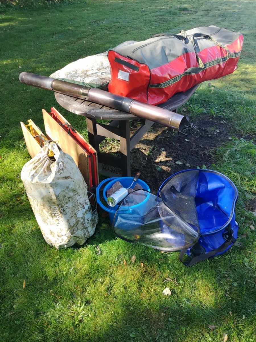

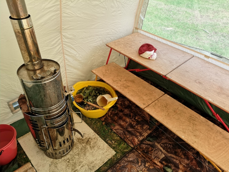

Просто натюрморт. Готовая к сборке 22-ая. Полки ПС-700 и ПСН-350. Печка КЦ-2, теплый пол, ведро с камнями, складной чан для веников и воды, газовая горелочка. А, еще отдельно 4 колена 90 мм дымохода для КЦ-2, для "прямотока")))
Погода на Сахалине 16 сентября - плюс 25 и легкий ветерок . Красотааааа!!!
