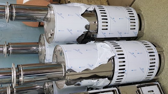

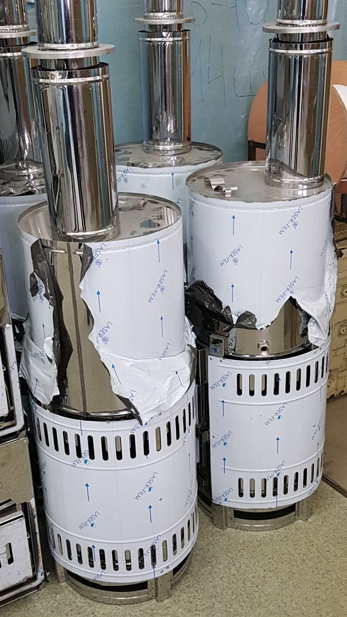

Фото печей Парма на ОТК. Снимок сделан вчера.
ИванРадостев
Сообщения: 384
Хочу купить: ТР-240, КАПСула
Откуда: Новокузнецк
Поблагодарили: 592 раза
Re: Печь Парма
Сообщение ИванРадостев »
красивые. как только ВП-33 готова к продаже будет, возьму комплектом 1 печурку.
