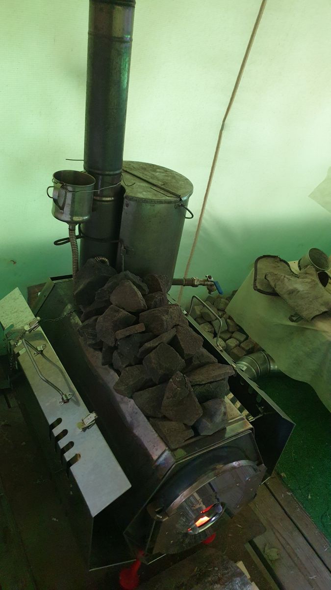

Вот так стоит Мега-Согра в 332-й. Тут, правда, в кадр не влезли 45-е колена...
