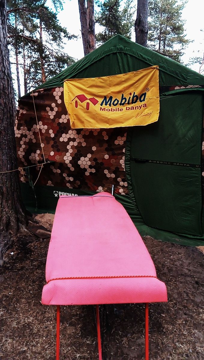

Всем Здравия! Вот так приспособил «пенку» чтоб легче было чистить полок после банных процедур, он чистый и практически сухой, а пенку можно быстро в водоёме сполоснуть) Используем его теперь и как стол, так что для нас так проще лучше и удобнее, резинки держат на ура!) Ладно хорош ля ля смотрим-

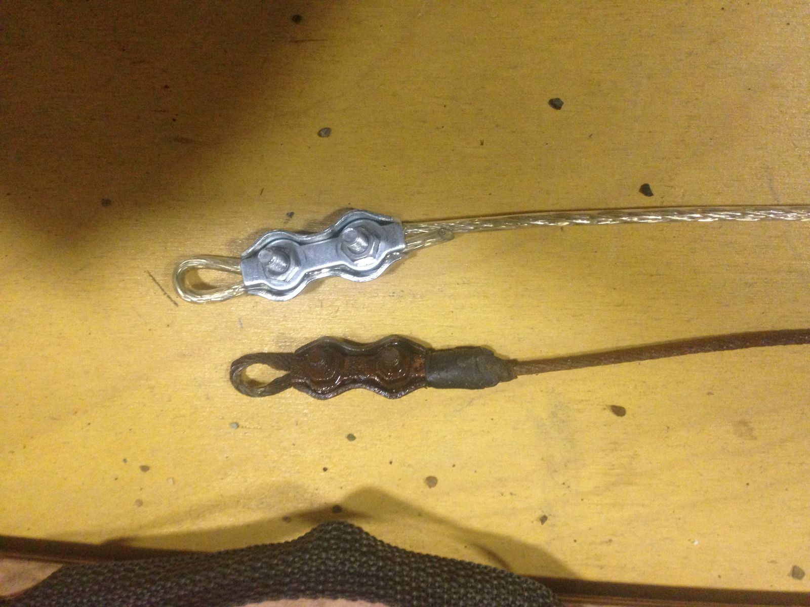

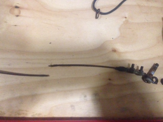

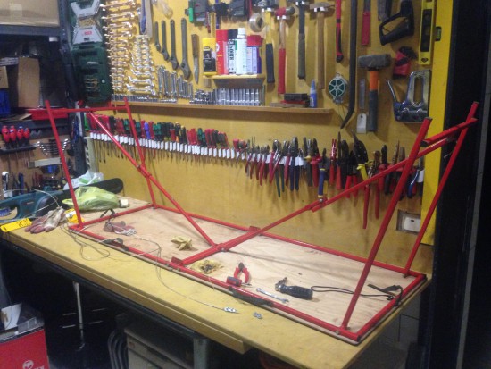

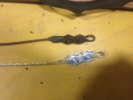

Всем здравствуйте!
Во время крайнего выезда сломался полок (ПС-700).
Все банально - лопнул распорный тросик.
Проржавел и лопнул в самый неподходящий момент.
Большинство выездов и банных баталий проходят на песчаных пляжах о. Сахалин, которые славятся агрессивной средой, и если японский автопром ржавеет на раз-два, то, что уж там говорить про тросик, который по уши в морском песке и работает весь банный вечер на предельных температурах.
Временно вышли из положения, ведро и пару «чурок» послужили опорой для ПС-700.
По приезду, решил произвести замену тросика и отправился в магазин.
Выбрал нержавеющий тросик в оплетке, такой будет долго служить на задворках острова.
Получилось на вид надежно, будем испытывать в бою!
Ниже несколько фото.
лопнувший тросик
лопнувший тросик
аналог нержавеющего тросика в оплетке
крепление к ПС-700
крепление к ПС-700
Общий вид
Общий вид

Серёжа, да хрен с ним, с тросиком этим. Вот вид твоей мастерской меня всегда завораживает ...
Re: Складной полок ПС-700
Александр Петрович писал(а):Всем Здравия! Вот так приспособил «пенку» чтоб легче было чистить полок после банных процедур
Этими же резиночками клеенку прихватить и можно обедать! :)
Сергей, да, мастерская на зависть!
Neophyte писал(а):Всем здравствуйте!
Здравствуйте. Мастерская у Вас для каких целей? Что в ней делаете? Очень у Вас аккуратненько и по полочкам. Красиво!
