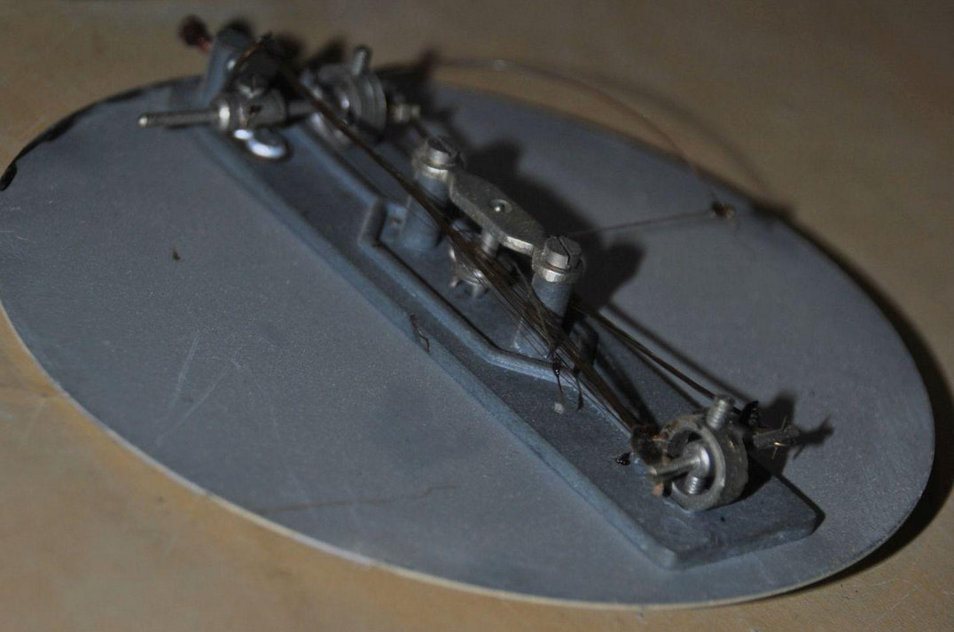

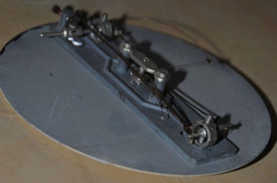

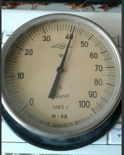

Наконец то смог найти достойный прибор для себя. А именно Гигрометр М-68.
Ценность его лично для меня определяется тем что это самый что ни на есть настоящий прибор!!!! Не индикатор а прибор!!!!
И работает он на простейших и абсолютно прозрачных физических принципах. Тех самых "школьных" базовых те которые работали 1000 лет назад и будут работать еще 1000 а то и больше.
Все что шипотребно продается в молах маркетах и прочих заведениях с приставкой мега и даже просто отделах и магазинах посвященных банной тематике просто меркнет перед этой изящной простотой ....
Гигрометр родом и ссср М-68. Фотки пока не мои, т.к в данный момент свой прибор калибрую .. а это минимум 8 часов а лучше сутки для точности.
Я потом сниму видео, а пока просто не могу молчать т.к меня распирает от приборетения.

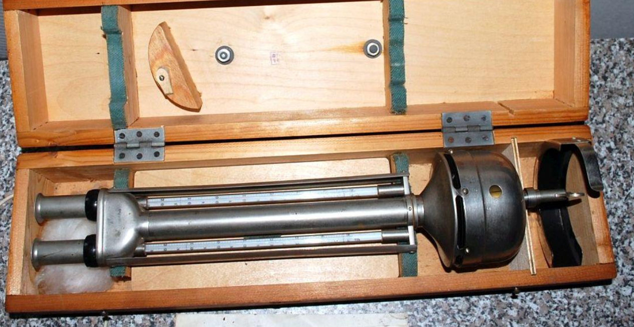

Дальше я встретил еще одного красавца и отказаться от покупки было вообще крайне сложно .... я даже не знаю с чем сравнить ...... ну возможно да простят меня дамы если будут читать эти буквы ... непосредственно перед оргазмом и выбросом семени просто прекратить делать этот самый секас :lol: нет я конечно знаю и понимаю что есть даже такие восточные учения и духовные практики .... но как говорится где они и где мы .....
так вот я чуть не купил гигрометр аспирационный, это просто феррари в мире подобных приборов ... выглядит фантастически ... хромированный трубки .. клеймо ссср там 73 год ..... 2 термометра ... есть версии которые нужно заводить как часовой механизм и крутится вентилятор ... есть версии работающие от сети ........ просто фантастически потрясающая штука ....... почему не купил ??? только потому что нет возможности наблюдать за динамикой роста или падения влажности ... т.е прибор меряет точечный .... вот сейчас или вот сейчас ... или через 30 секунд .... т.е точечный замер ........ а вот М-68 в силу своей конструкции может ... пусть не так точно но в динамике .....
Еще немного о том что девайс показывает .. т.е кажет он текущую влажность воздуха ..... дуешь на него и стрелка мгновенно на это реагирует изменяя свое значение .....

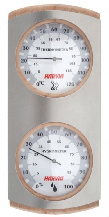

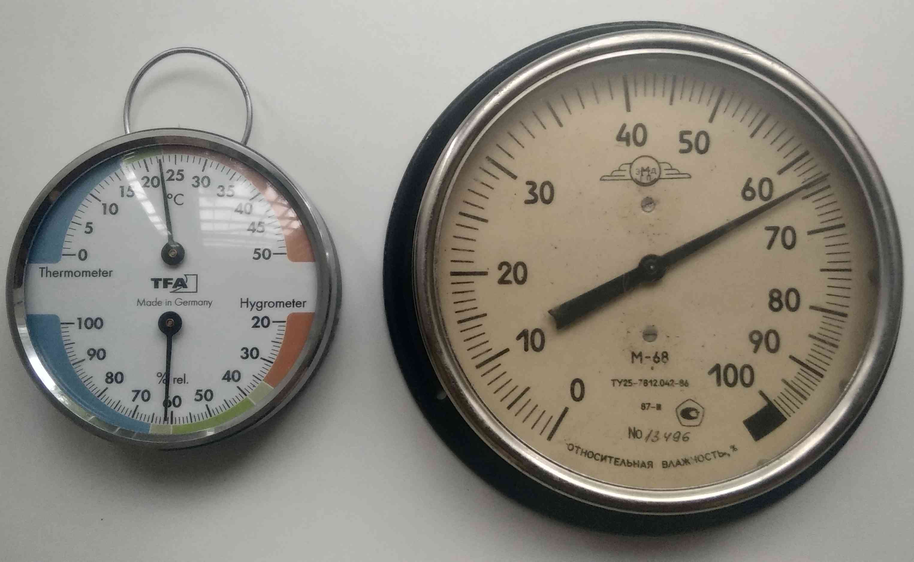

Вчера значится согласно инструкции выполнил чистку и регенерацию чувствительной части прибора. А именно не поленился изготовил свежий дистиллят и кисточкой почистил увлажнил на 100% волосяные пучки.
А затем изготовив насыщенной соляной раствор поместил в эту воздушную среду гигрометр и накрыл сверху колпаком .... итого воздушная среда насыщенного раствора имеет известную влажность 75% не зависящую от температуры (одно из свойств натрийхлора)
Где мой красавец выдал 74% влажности ... я регулировкой до 75 хотя можно было и не делать .... а) погрешность б) вариации показаний который прямо указаны в паспорте .........
потом откалибровал биметаллический TFA ..... ну по сравнению с М68 реакция стрелки на уровне болида формулы 1 и черепахи ..... это вверх по росту влажности ...... а вниз вообще труба .... итого TFA симпотяв но годится скорее для статистического применения .... ибо динамики просто нуль .......
а беда в том что 99,9 банной утвари именно биметалл ... и если термометр достаточно шустро меняет показания .... то влажность увы нет ........
хорошо хоть не купил ту красивую харвию .........
причем что интересно, по харвии писал официальному дистрибьютору на территории РФ. а пока ждал ответа - котоого к слову так и не последовало ..... случайно наткнулся на M68 ........
впрочем слово случайно оно ведь как ? - все случайности не случайны :roll:

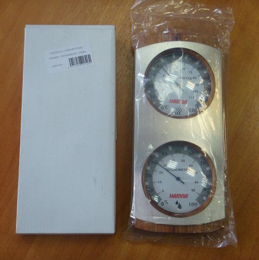

Эта харвия какашка китайская,у меня точно такой же,хватило ровно на год,Мобиба его сломала)),покарёжило цифирблаты под стеклом и заклинила одна стрелка...
Хотя температуру показывал точно! Про влажность не знаю,калибровал,но стрелка жила своей жизнью))
Re: Термометры, гигрометры
да вот в том и беда, китайцы разошлись сильно. а все остальные лапки свесили мол зачем нам делать если они делают ... вот тебе и результат. Морда и название могут быть любыми, а за кулисами одно и тоже.
