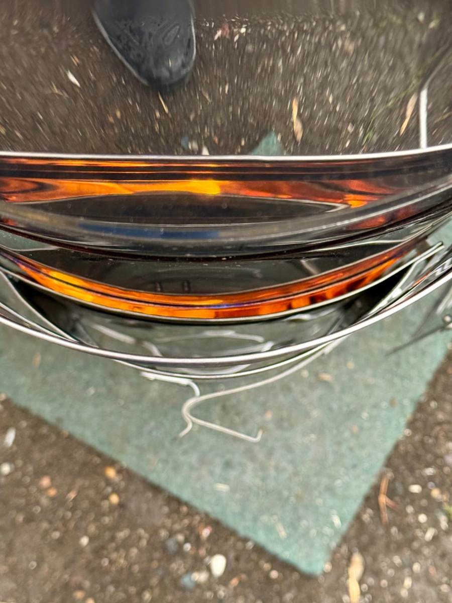

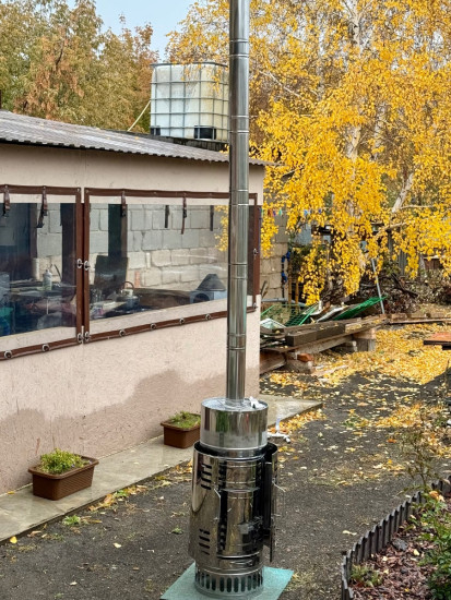

Вот и приехала моя Гравицапа). Получил в WB, отвез младшую в музыкалку и рванул на дачу, не терпелось произвести отжиг)
Пока новая- вид конечно бомбический, название Гравицапа- прямо вот 100/100).
Собрал, залил воды немного выше уровня крана, разжег- стартовала весело. После закипания, а оно произошло прямо быстро, несмотря на изначально скромно заложенное количество дров- долил плавно воды до правильного уровня, походил- полюбовался и пошел пить чай в беседке.. На улице пасмурно, моросит дождик, Гравицапа сияет своими зеркальными боками, внося лучики позитива в ненастную погоду..
Заметил, что дверца топливника не прилегает, по крайней мере в верхней части порядка 10 мм.. Стоит ли попробовать аккуратно подогнуть, обеспечив прилегание или это нормально?

Voron74 писал(а): ↑13 окт 2025, 11:38 Стоит ли попробовать аккуратно подогнуть, обеспечив прилегание или это нормально?
Ты знаешь, когда горит огонь в топке, под каким то ракурсом иногда видны всполохи огня. 10 мм, вообще то это 1 см. :yes: Мне кажется у меня меньше намного. Даже интересно стало. Как буду на даче, обязательно произведу замеры у своей печи.

Re: Печь Гравицапа КЦ-4
Сообщение Voron74 »
doxtor02 писал(а): ↑13 окт 2025, 13:36
Да там реально хороший такой зазор. На фото не особо видно из за переотражений пламени.
Voron74 писал(а): ↑13 окт 2025, 13:46 Да там реально хороший такой зазор. На фото не особо видно из за переотражений пламени.
Попарься в бане несколько раз, ничего не подгиная. У меня тоже какой то просвет есть, потому что очень редко бывает что вылетает искра вверх в палатку. А так, по логике, весь горячий воздух должен засасываться в трубу.
Короче, обжёг, давай иди парься. :lol:
Сообщение Voron74 »
doxtor02 писал(а): ↑13 окт 2025, 13:51
Это будет несколько позже, ибо плясать начал от печи, т.е с приобретения печи). Палатка, ИЗН и т.д еще предстоят.. Просто думал, может пока где то подправить, не чугуний же))
Сообщение Египетская сила »
У меня на дверке был зазор, может сразу не заметил, может при эксплуатации образовался. В общем подогнул аккуратно руками и всех делов.
Сообщение Voron74 »
Да я проблем то не вижу, еще в советской школе учился, на труды ходил))
Просто уточнить, как должно быть.
Небольшой зазор не страшно. Там абсолютной герметичности и не надо, воздух для горения будет немного подсасывать через него и все.

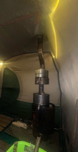

Серж-Карел
Сергей, ну и как тебе связка КЦ-4 и Парафон-4.вместе. На постоянку стоит или на раз, попробовать.
Скрин с фото Серж-Карел
Тоже хочу поставить вместе.
Сообщение Серж-Карел »
Шалаев Михаил писал(а): ↑19 окт 2025, 20:17 Серж-Карел
Недели 2-3 стоит.
Летом стояла М-8+П-4+БН-12, обалденная связка для любителей веников и ароматерапии.
С похолоданием поставил ПБ-3, показалось многовато, заменил на КЦ-4+П-4.
Ну что, добился, чтобы безотказная КЦ-4 стала дымить при открытой дверце.
После закипания парофона (около часа) чуть-чуть поднимается влажность по показометру, но дымоход и гравицапу, судя по тяге, уже засажил.
Может, конечно, свою лепту внесли еще 2 колена по 45 градусов…
Мое мнение-овчинка выделки не стоит, под мои исходные данные на зиму (МБ-442) велосипед давно придуман-это ПБ-3.
Завтра буду менять на паробомбу-этот «Калашников» никогда не подводил, как правильно заметил Док

Серж-Карел писал(а): ↑19 окт 2025, 21:04 Завтра буду менять на паробомбу-этот «Калашников» никогда не подводил
Нормально что попробовал такую связку, ты же знаешь что форумчане любят экспериментировать. :D Зато поняли, что не стоит на трубу вешать всё подряд.
P.S. По поводу ПБ-3. Два дня, ради папы, играли в сталеваров :facepalm: , вернее он играл, а мы с товарищем изображали курицу-гриль. :lol: А сегодня, с закрытой дверью печи,
устроили лайтовый режим.
