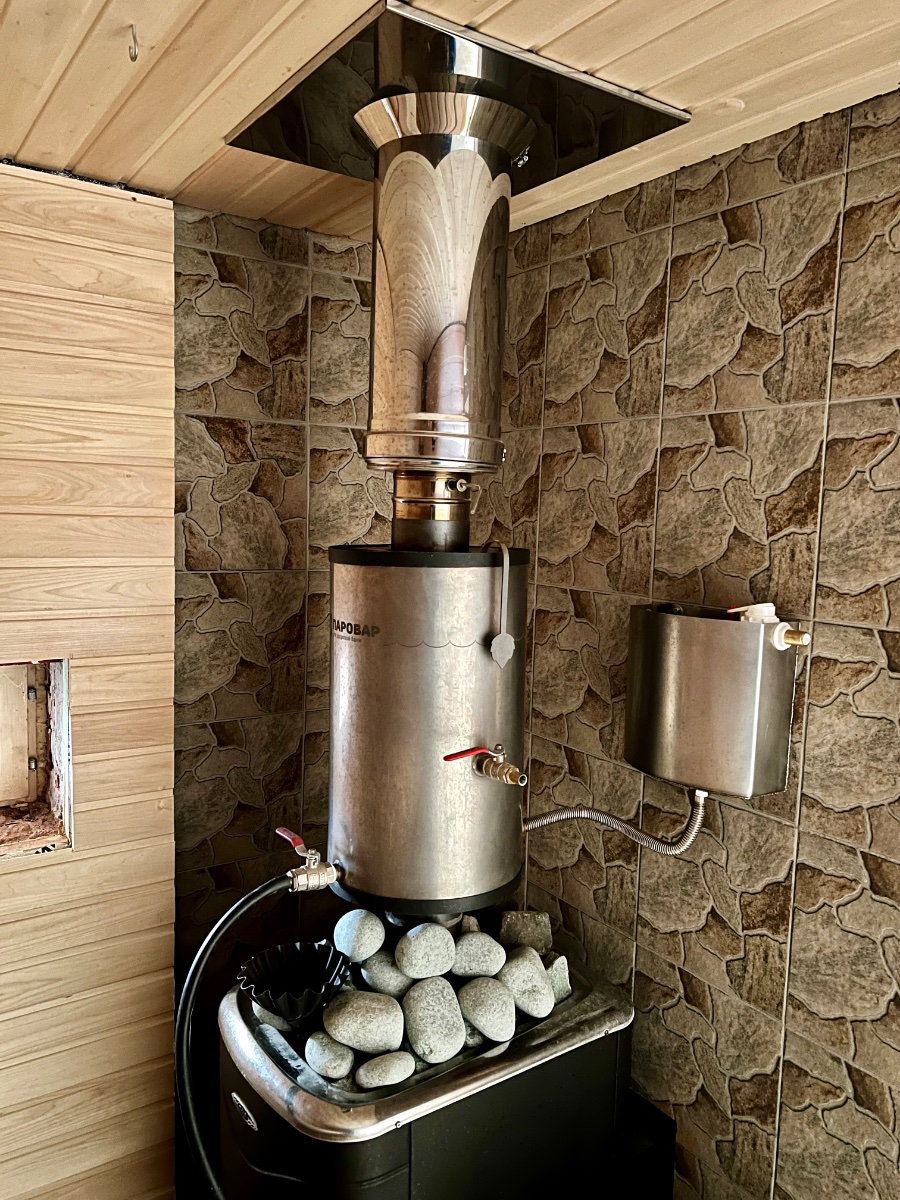

Ну вот и я определился с печью и заказал КЦ-4.. А мысли сразу о нюансах). Вот в дачной бане у меня на пароваре есть бачок, который служит для подлива воды и контроля уровня воды в баке. В нем установлен запорный клапан с поплавком и при подсоединении к водопроводу уровень поддерживается автоматически. Понятно, что в условиях выезда- это лишняя запчасть, которую нужно еще как то крепить либо на корпус Гравицапы, либо на некую стойку рядом. А вот в условиях стационарного использования Мобибы, вполне интересный вариант для любой печи с пароперегревателем.

Спасибо за поздравление, хотя и несколько преждевременное). Нужно, что бы WB при доставке не угробил печурку). Да и печь без палатки- красивая игрушка).
С бачком, возможно и лишнее, просто как то в голове аналогия с дачной печью проскочила)

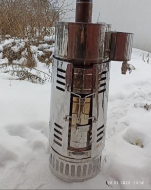

Сообщения: 2757
Благодарил (а): 4708 раз
Поблагодарили: 5663 раза
Re: Печь Гравицапа КЦ-4
Если начнут производить визирный бак для КЦ-4, я с удовольствием приобрету, очень удобно, доливать, сливать, и контролировать уровень воды.
Если кто не видел фото, это бак от Парафон-4 на КЦ-4.
Сообщения: 4668
Благодарил (а): 3372 раза
Поблагодарили: 4490 раз
Шалаев Михаил писал(а): ↑10 окт 2025, 13:37 Если начнут производить визирный бак для КЦ-4, я с удовольствием приобрету, очень удобно, доливать, сливать, и контролировать уровень воды.IMG_20251010_162306.jpg
По фото, на правильной высоте прикреплён визирный бак. Как буд-то ниже на 4 см верха основного бака. :-D Просто доливай до полного визирный бак. Такую дополнительную вещь и я приобре́л бы. Поставил бы на КЦ-4 и Паробомбу. Меньше телодвижений в бане, это наше всё. :lol: .
