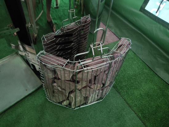

Для паробомбы брал камни фракции 70-150 - не влезли, или прям запихивать надо было, что не есть хорошо. Из 20 кг заказанных свободно влезало несколько штук, остальные нужно было дополнительно колоть, но они не кололись :-)
Потом взял камни фракции 40-90, там наоборот было много мелких, но мне для решетки и быстрого монтирования и размонтирования на горячую камни подошли. Вес камней с решеткой 8.5 кг, сверху на решетку можно камня 4 накинуть, не больше. Решетку ставлю обязательно, люблю для запаха полить заварами или пивом разбавленным.

Vitaly писал(а): ↑30 сен 2025, 13:50 ЗдОрово :good: , а вы решетку просто ставите рядом? Или как-то крепите к печке?
между печкой и конвектором, там полочка вставляется и на ней решетка стоит
