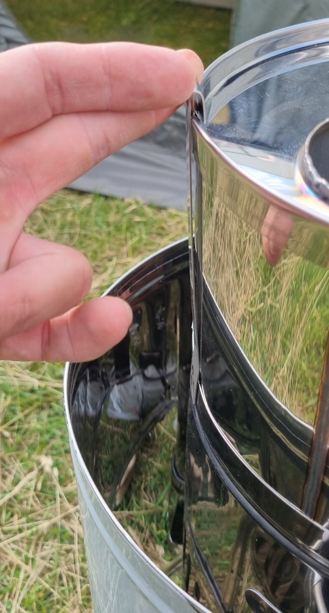

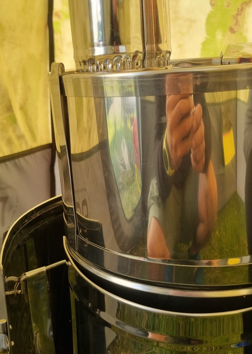

Приветствую всех.
Сегодня получили посылку с новой баней.
Но есть неприятность небольшая. Видимо при доставке ударили упаковку, немного деформировалась корона и бак с одной стороны чуть больше погрузился в топку печи.
Критично ли это? И как можно исправить?

Впринципе не критично, но всякое бывает и при дальнейшей эксплуатации есть риск того, что провалится дальше.
Я бы попробовал вернуть всё как было, с помощью домкратика, небольшого :pardon:

Да, транспортные компании очень часто мнут товар при доставке. Поэтому мы всегда и пишем, что проверяйте сразу на месте, чтобы можно было написать претензию и вернуть за их счет.
Но теперь уже приняли товар - ничего с них не стребуешь.
Ситуация не критичная, печь будет работать. Как можно поправить, сегодня с Главным инженером проконсультируюсь. Может что предложим.

Вот, что ответил Константин Викторович о том, как можно поправить эту ситуацию простыми средствами:
"По поводу кц. Нужно изнутри через топку деликатно через палку простучать и вернуть бак в исходное положение. Скорее всего, обнаружится прослабление посадки бака в топку. Натяг можно компенсировать пластинкой, типа жестянки, вставленной в зазор между баком и топкой"

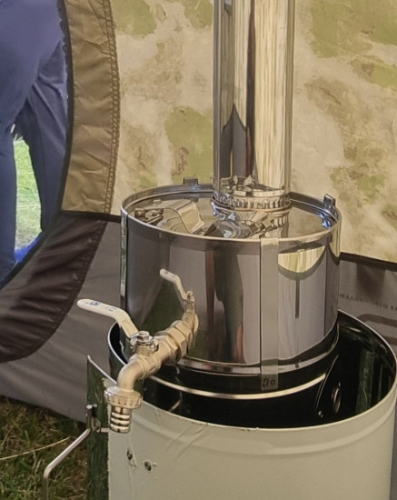

Я так понимаю, по фото, что печь Жига-3. Ещё как вариант, потянуть вверх через отверстие, куда вставляется труба дымохода, например крючком из арматуры, возможно просто руками за бока.
Один тянет, второй держит, печь новая, встанет на место.

Шалаев Михаил писал(а): ↑18 июн 2025, 05:28 Я так понимаю, по фото, что печь Жига-3. Ещё как вариант, потянуть вверх через отверстие, куда вставляется труба дымохода, например крючком из арматуры, возможно просто руками за бока.
ну, вот так не получилось)

Я бы разогнул все стяжки и аккуратно выбил бак полностью. Потом вставил его ровно, как он должен быть. Уже после этого смотрел бы зазоры между баком и топкой. На моей разборной Гравицапе КЦ-3 имеются зазоры и щели между баком и топкой, в связи со спецификой самой печи. При перевозке можно ее помять, при сборке поправишь кулаком, камнем и поехали дальше, на работу не влияет.

Как вариант, отогнуть все крючки, и поправить бак, я так на КЦ-4 делал,когда при разгрузке однажды уронил, баком вниз, но есть риск,что производитель, потом откажет в гарантии.

Мы же не звери? )) Договоримся, посмотрим по ситуации. Если сами посоветовали так сделать, то не повлияет на гарантию.
