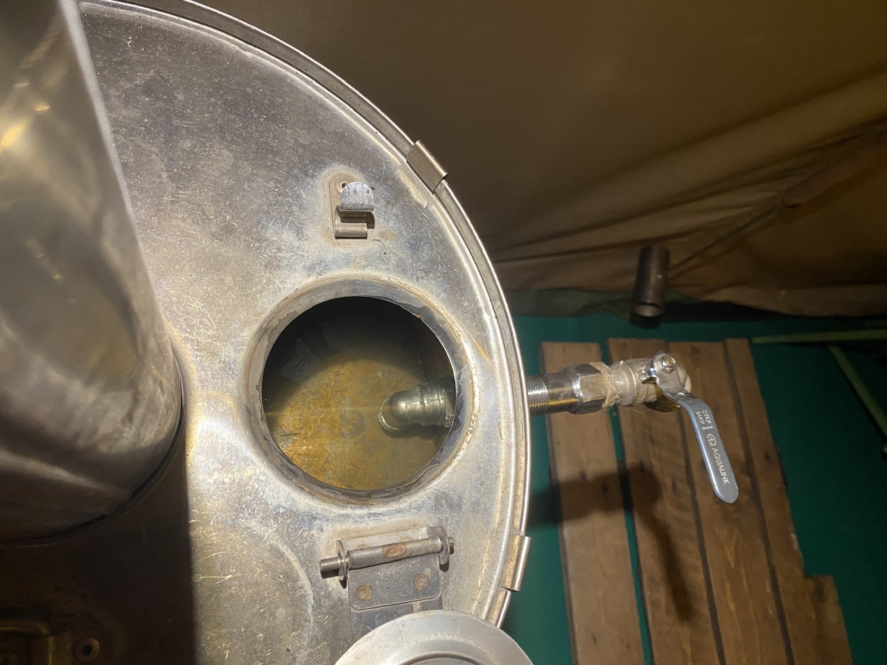

Здравствуйте! КЦ-4 стоит в стационаре. Вода сливается не до конца. Нужно ли ее сливать полностью? В мороз не поведет?
Сообщения: 2506
Благодарил (а): 2941 раз
Поблагодарили: 4315 раз
Re: Печь Гравицапа КЦ-4
Maxim писал(а): ↑16 сен 2025, 14:46 Здравствуйте! КЦ-4 стоит в стационаре. Вода сливается не до конца. Нужно ли ее сливать полностью? В мороз не поведет?
Главное, чтобы внутри крана было сухо. Всё, что ниже крана не должно разломать бак.

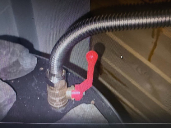

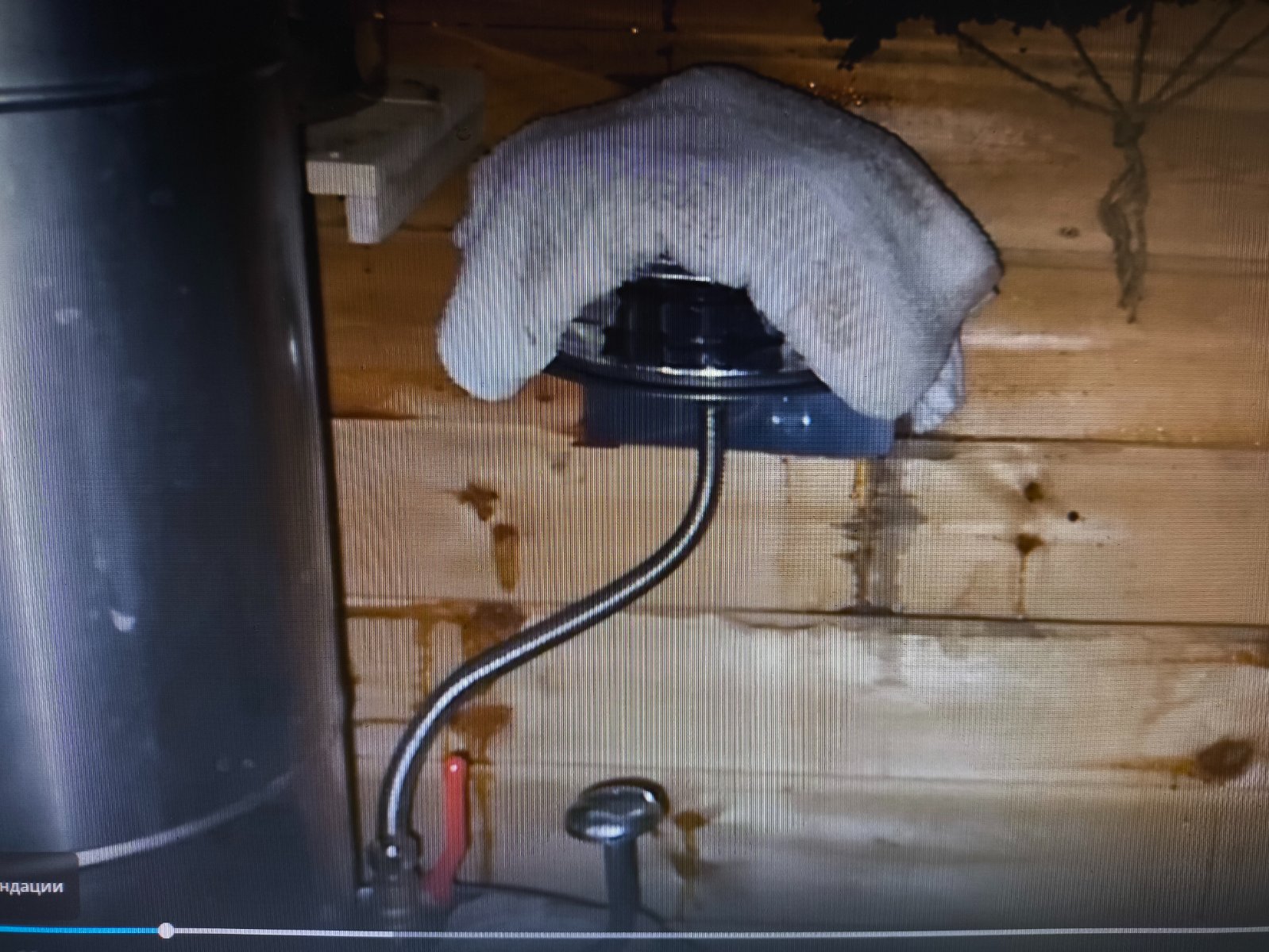

Re: Печь Гравицапа КЦ-4 и фито-запарник.
Дядя Дима писал(а): ↑16 сен 2025, 14:17 Всем доброго времени суток.
На просторах интернета увидел так называемый фито-запарник или фито-короб, для запаривания различных трав.
Как вы думаете можно ли установить фито-запарник без вреда для печи КЦ-4?
Спасибо.
Вот именно ЭТО, что на фото - это мое изобретение. Роман Ефимов делает к своим Ефимовским баням.
С КЦ и ПБ по той схеме, вероятно, работать будет почти так же, как со Скоропаркой 2012. Там противоточный колпаковый запариватель, давление (длина пути пара вниз) должен быть больше, чем давление через запариватель.
Если поднять запариватель максимально вверх и использовать самый короткий гофрошланг, то должно быть нормально.
У меня зимой на даче каждодневное использование, сначала работала несколько лет КЦ-4, теперь несколько лет уже работает ПБ-3. Попарился, помылся, через 30мин- час пришёл, слил воду, кран оставляешь открытым, ничего за эти годы не порвало. Можешь конечно заморочиться и сливать полностью шлангом с грушей, но это уже перфекционизм мне кажется.
Год сливал шлангом остатки воды с бака парабомбы, потом надоело, изнутри бака навернул уголок сантехнический нержу хоботом вниз, стало сливаться почти до конца. Там вроде 1/2 дюйма.
Сообщения: 4668
Благодарил (а): 3372 раза
Поблагодарили: 4490 раз
Серж-Карел писал(а): ↑16 сен 2025, 16:42
Сначала не понял, подумал что ты проделал внизу ещё одно отверстие. :-[
А потом как понял, :-D интересно ты придумал. :good:

doxtor02 писал(а): ↑16 сен 2025, 16:53
Это не мое ноу-хау, где-то на форуме подсмотрел...

Так же сделал зимой, сливается почти досуха за счет сифонного эффекта.
В принципе можно сразу вместо гайки ставить было бы. Резьбы на трубке - сгоне крана у меня прям только маловато изнутри было.
