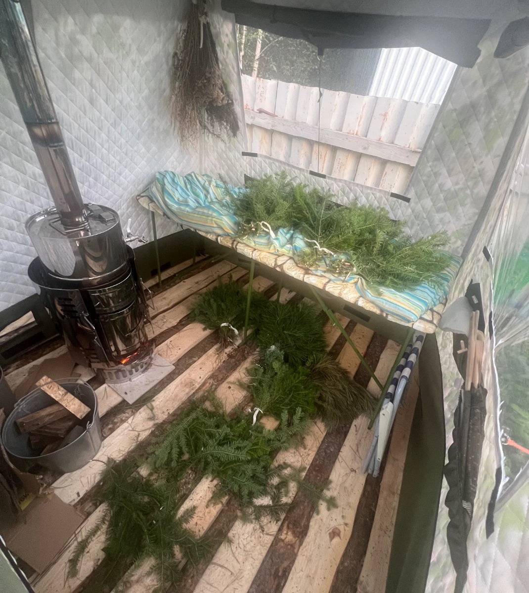

Сегодня пихту, можжевельник и кедр настриг. Наблюдения такие - в отличие от стационара, концентрация фитонцидов и запахов намного выше, я думаю,
в связи со стабильно высокой влажностью от кц-4 и отсутствием стен и др паразитирующих (впитывающих частей), все достается нам. Но думать особо нечем, на самом деле, тк мозг там отваливается уже на первом заходе 😂
Поверх полка на матрасе - травяная пирина.
Поблагодарили: 20261 раз
Re: Печь Гравицапа КЦ-4
Evgenii k писал(а): ↑19 авг 2025, 14:35 Сегодня пихту, можжевельник и кедр настриг. Наблюдения такие - в отличие от стационара, концентрация фитонцидов и запахов намного выше, я думаю,
Могу Вас заверить, что стены стационара не при чем. Запахи они на себя не забирают. Все дело именно в паровой атмосфере. Уж не знаю, как там это происходит, но в паровой атмосфере запахи из веников, из любой зелени, которую приносишь в парилку - раскрываются, усиливаются.

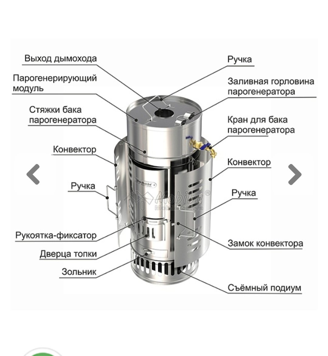

Приветствую уважаемое сообщество.
Стал обладателем этой печки (купил на Авито), по состоянию практически новая.
На днях парился.
Вопрос такой - откуда из нее должен идти пар?
Я просто открыл крышку бака и всё.
Или там какая-то другая система?

Grek писал(а): ↑12 сен 2025, 03:41 Приветствую уважаемое сообщество.
На днях парился.
:hi:
Крышку бака открывать надо только при заливке воды. Открыв крышку при парении вы выключаете пароперегреватель. Выход перегретого пара в районе конвектора, посмотрите внимательно, там есть отверстие. Пар не видимый, оседает только на холодных телах в виде конденсата. Ну либо в холодную погоду видно его на улице.

А район конвектор а - это где?
Сообщения: 2755
Благодарил (а): 4696 раз
Поблагодарили: 5651 раз
Grek писал(а): ↑12 сен 2025, 05:23 Спасибо.
Вот картинка. Изучайте.
Почитайте саму тему, можно не с самого начала, с 20-25 страницы, там много интересного узнаете.
Защитный кожух вокруг печи. В задней части ниже уровня бака посмотрите, найдёте приклепанный кружок с отверстием, это выход пара.

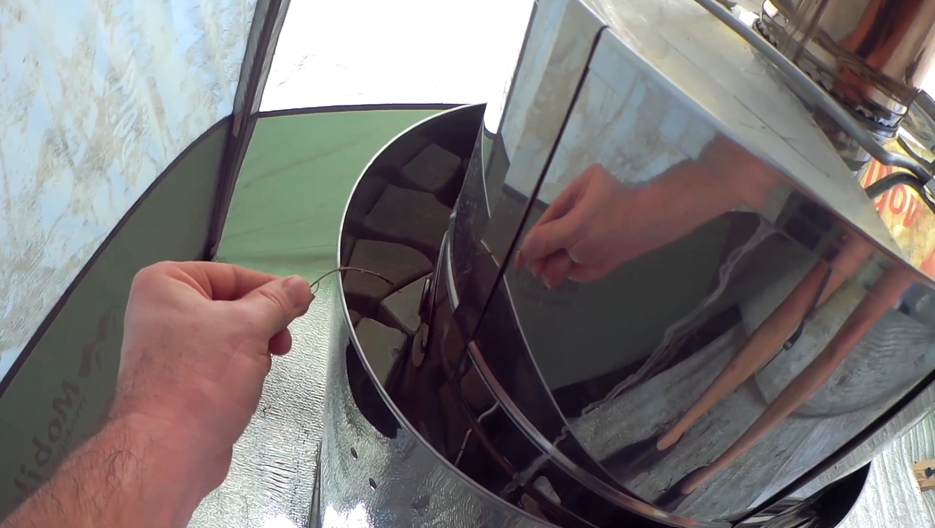

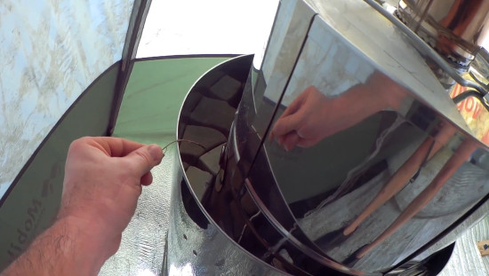

Главное, туда руку не пихать!
Пар 400 градусов превратит шаловливые пальчики в ожоговое месиво!
Сообщения: 2786
Благодарил (а): 6409 раз
Поблагодарили: 7661 раз
Я выиграл на спор бутылку коньяка у своего товарища инженера-теплотехника, когда подкурил сигарету от этого сопла. Естественно, через лучину.
