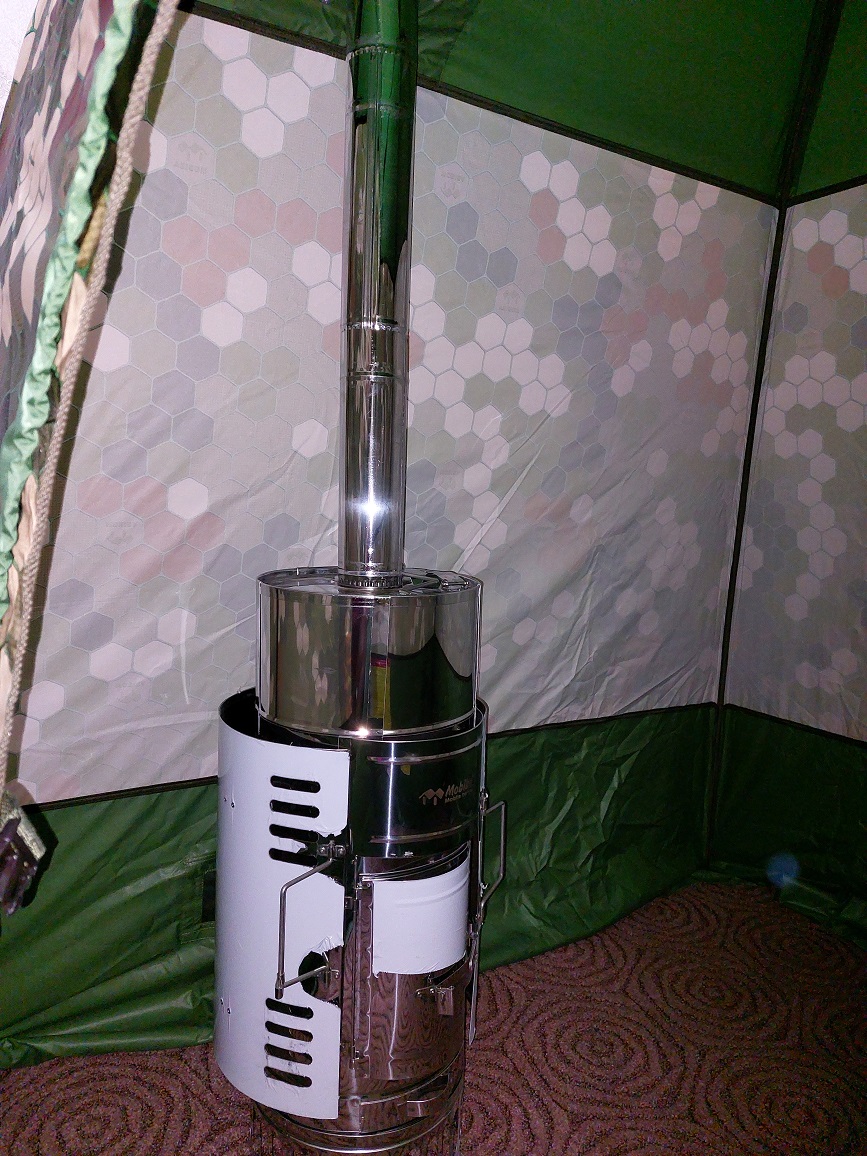

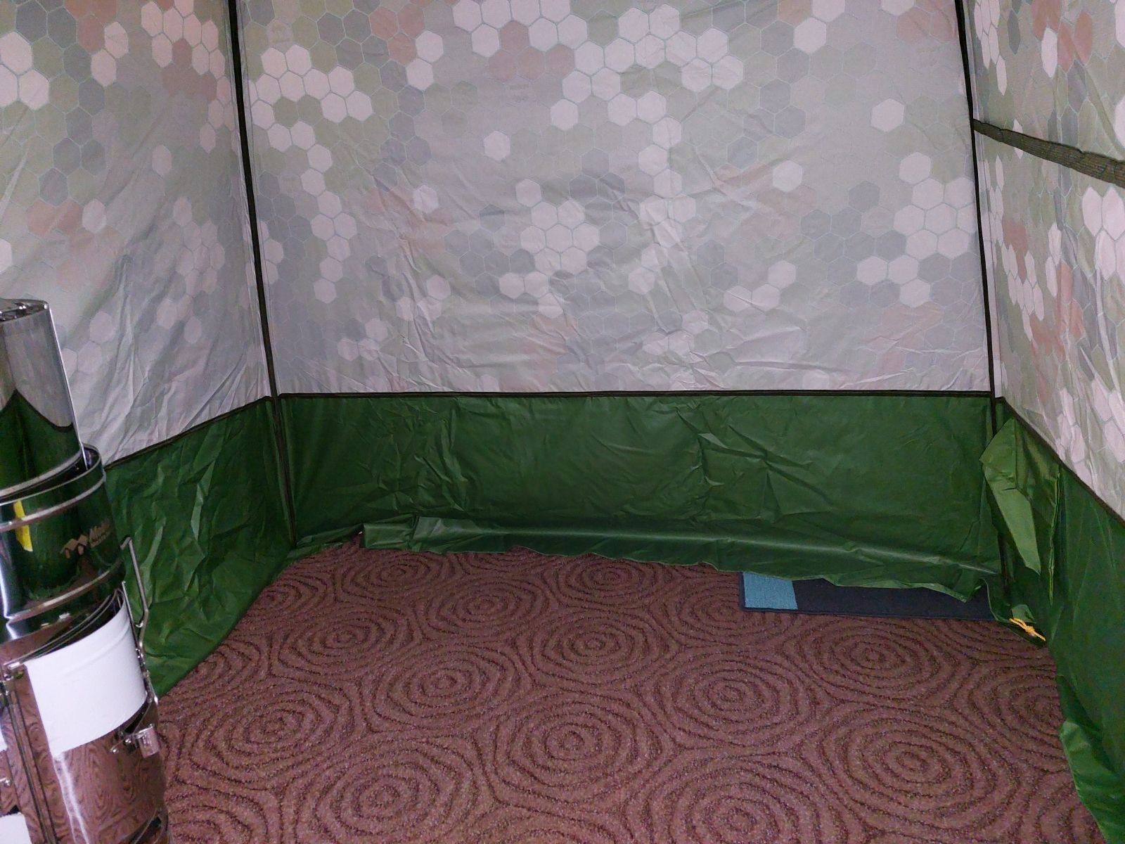

Для наглядности. На фото КЦ4 в МБ-10. На высоте 0,75м расстояние от печи до дальней стенки примерно 1,2м. Ж2 диаметром меньше чем КЦ4 с открытым конвектором, так что в твоем случае места будет еще больше. В промежуток между печью и передней стенкой очень удобно складываются дрова.
