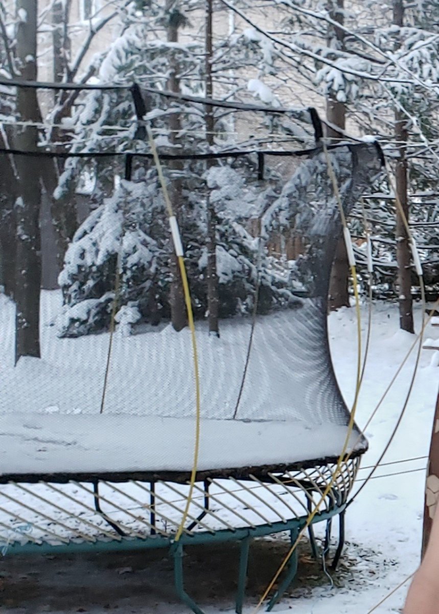

Пришел в голову третий вариант материала каркаса , - стекловолокно. Как-то пришлось разбирать вот такую конструкцию и там весь каркас из такого материала. Это не трубка, это пруток. Не знаю, как материал держит температуру. Просто мысль вслух.

Кстати, для МБ-15 больших проблем с переходом на стеклопластик пока не вижу (со маленькой кочки посреди огромного болота). Сегменты каркаса на стальных уголках, гнуть как в десятке не надо. У стеклопластика 16мм сила сопротивления на изгиб поменьше чем у Д16Т, но нет остаточных деформаций. Будет купол чуть более подвижным, но растяжки решают, на безопасность не повлияет. Как нагруженный каркас паука поведет себя при высокой температуре, примыкая к ткани - тут к технологам. На замкнутом каркасе хоть в 2 слоях, хоть без внутреннего тента, при любой жести полет нормальный.
Вопрос с каркасами дверей для всех моделей открытый, стеклопластиковая арматура-десятка при изгибании на температуре разрушается, проверено.
Однако, все же надо разбирать "вагоны" на люминии, пока есть)))) Не сомневаюсь, что Мобиба что-нибудь придумает, чтобы продолжать выпускать палатки не только на замкнутом каркасе, но это будет менее удобно, и тяжелее.
