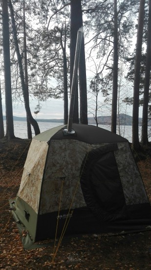

Летом нам так понравилось, что мы снова ездили на 3 дня на озеро Тургояк в эти выходные. Погода была освежающая, с озера дул постоянный ветер, температура была около 8-10 градусов днем и 4-5 ночью. Жили в МБ-15 с МегаСогрой.

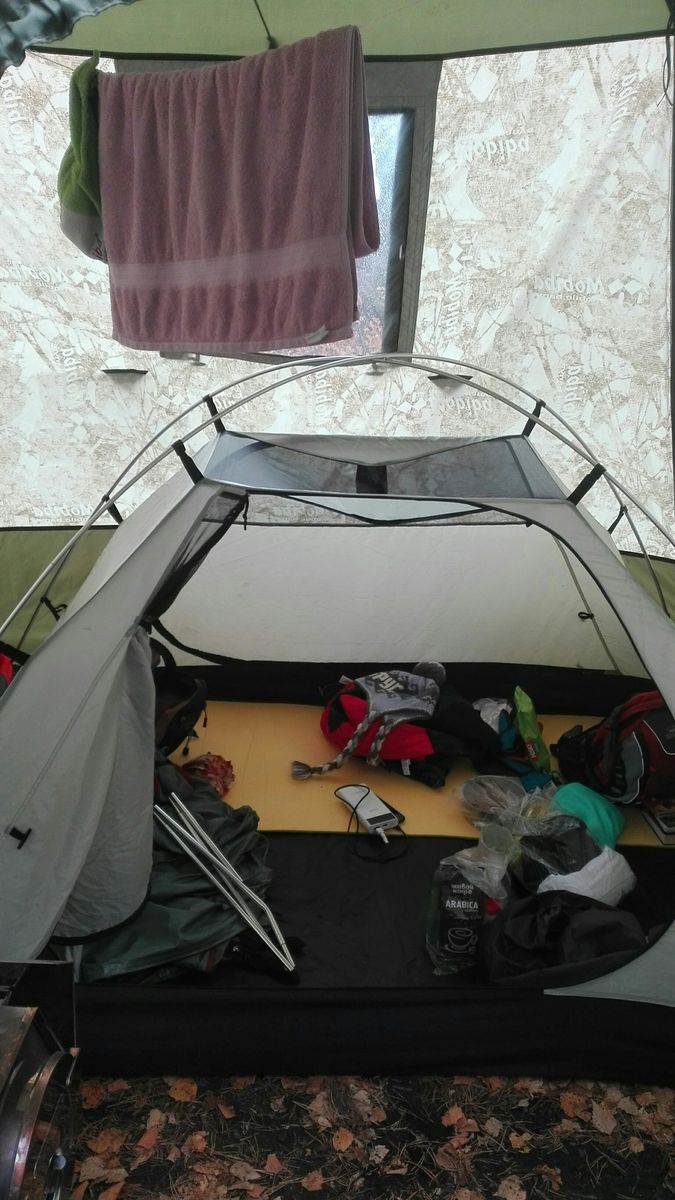

Так как внутреннего тента с полом у меня пока нет, как и раскладушек, установили внутри 2х местную палатку.

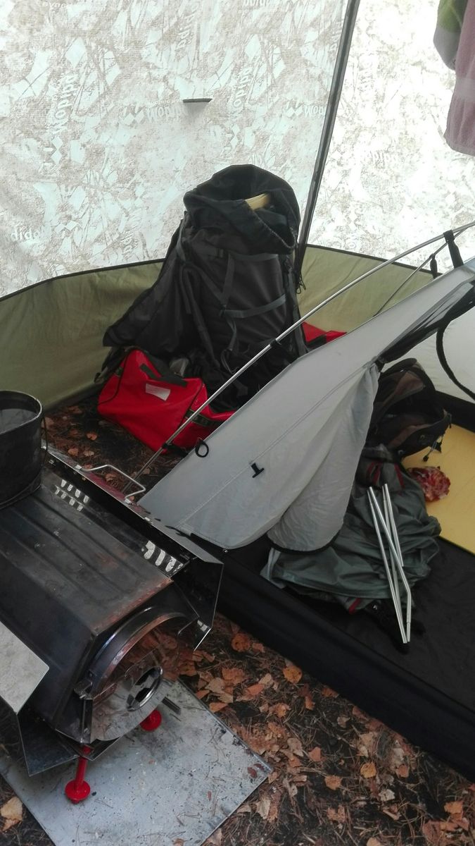

МегаСогру установил ближе к стенке, использовав два 45х дымохода.
Топил руфами и березовыми дровами, подсчет не вел, но это было не напряжно. Разжег, набил топку, причём не плотно, подождал пока займется пламя на топливе и убавил до маленькой щелки на диске поддува. Перед сном проверял печь и добавлял топливо. В первую ночь было очень тепло, что я спал поверх спальника в одних трусах. Под утро убавил поддув до минимума, стало прохладнее и я досыпал уже в спальнике. Днем держал печь на минимуме, для поддержания минимального тепла в палатке.

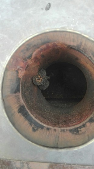

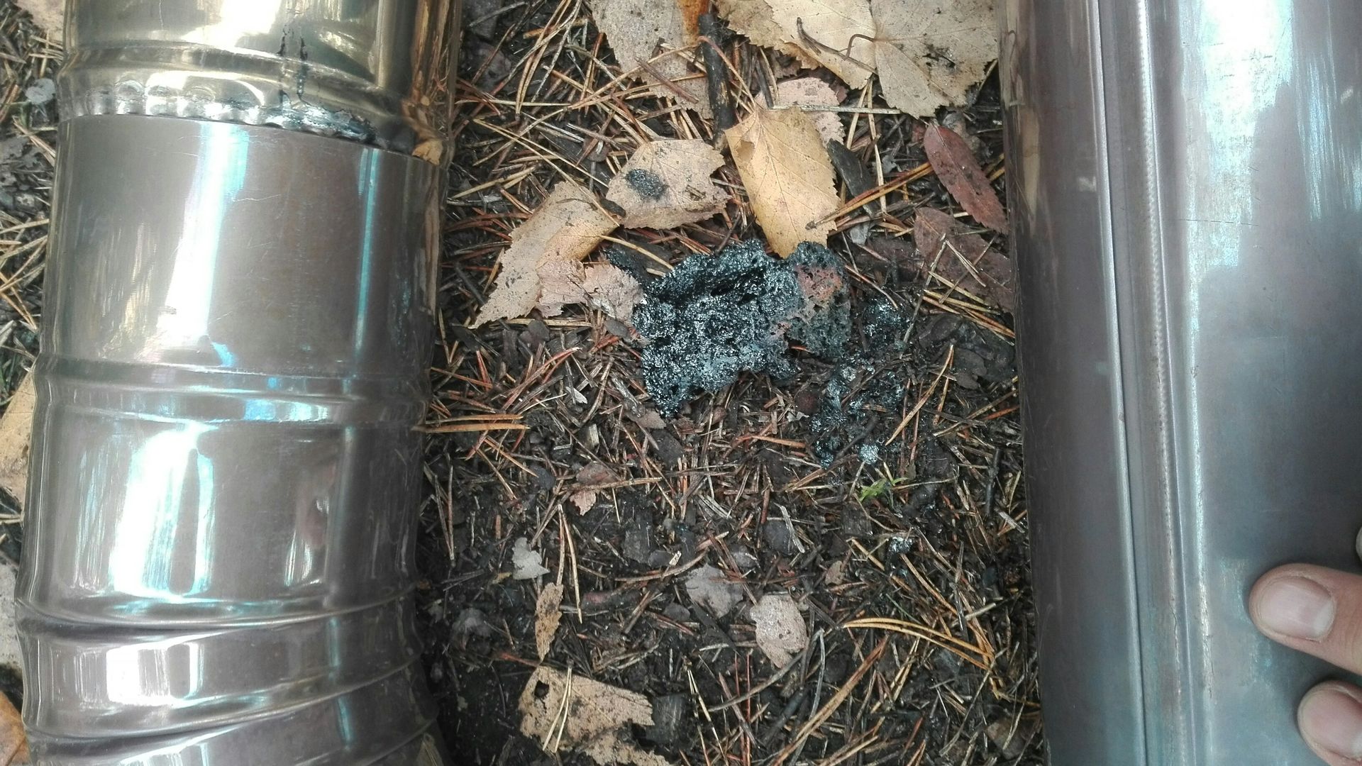

Вторую ночь также было тепло, но печь приподнесла ночью несколько раз сюрприз в виде выбросов дыма в палатку. Толи это ветер дунул в трубу, толи слишком сильно охладил трубу, что получилась обратная тяга. Пришлось добавить "газку" и снова спать поверх спальника. При разборе трубы обнаружил довольно крупный нарост в нижней части трубы и подтеки конденсата на всех трубах, возможно это ухудшило тягу.
Вобщем надо раз в день проверять трубу и прочищать при необходимости, либо обстукивать и прожигать на максимуме.

Бигстеп писал(а): Еще 45е дымоходы увеличивают высоту, может быть слишком охлаждались дымовые газы и образовывалось больше дегтя.
у меня за 2 дня по 1 см наросло местами... топил только ночью "форсаж" не включал
на 3 согре меньше налету было, от дров тоже сильно зависит
