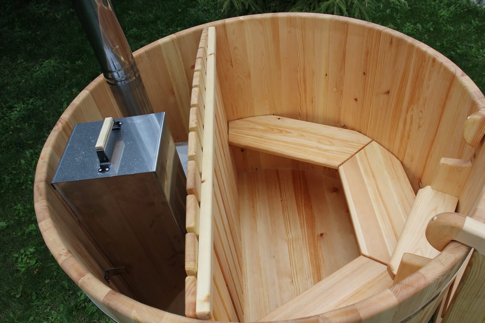

Рекомендую посмотреть в сторону конструкции печи с верхней загрузкой. Типа котла Холмова, бункерный котел...
Таки печи ставят некоторые производители купелей.
Очень удобно, что печь не требует нарушения герметичности купели, а просто ставится сверху. При желании - так же легко убирается.

Андрей .я тоже смотрел в их сторону но есть одно но (дофига но). Вы свою фотографию приблизте там виден кронштейн в середине печки их два по бокам и 4 снизу это места где печь прикручивается к деревянной купели иначе она бы всплыла:)) я тоже присматривался в эту сторону но там вес больше крепление сквозь борт и дно . А у меня только окошко в бок. Снизу не упоров ни подножек. С верхней загрузкой подходят как раз для деревянных купелей так как там очень и очень сложно организовать проход:)) а здесь ножичком чирик вот и дырочка :) два фланца скрутил между собой вот и нет дырочек:) я за 4 года что только не попробывал и не продумал:)) это золотая середина для меня:)) как говориться я художник я так вижу:)) это просто видео о конечном варианте для меня он оптимален во всём (для меня). У меня супруге это очень зашло теперь просит стационарную домой:)) и это тоже будет ПВХ у нас у друзей есть деревянная купель . И это боль . Сам хозяин так говорит:)) и печь которая ставится с верху должна быть из алюминия или нержи. Но я пока только начал путь сварщика цветных металлов:)

Чичеров Евгений писал(а): Андрей .я тоже смотрел в их сторону но есть одно но (дофига но). Вы свою фотографию приблизте там виден кронштейн в середине печки их два по бокам и 4 снизу это места где печь прикручивается к деревянной купели иначе она бы всплыла:)) я тоже присматривался в эту сторону но там вес больше крепление сквозь борт и дно . А у меня только окошко в бок. Снизу не упоров ни подножек.
Я не настаиваю. Но просто, в качестве информации. Кстати, чтобы она не всплывала без всякого крепления, есть печи, в которые вкладываются утяжелители на дно. Шамотные кирпичи в районе хайла под колосником и далее по дну. Они там разогреваются хорошо и дают пиролизным газам сгореть эффективно. А кронштейны по бокам печи держат деревянный заборчик от касания человеком.

Андрей я не вкоем случае не говорю что ваш вариант не рабочи! Он не подошло мне из за того что если идти вашим мышлением(и моим оно тоже было пока не посчитал) водо изменение такой конструкции будет чуть больше 150 литров следовательно вам минимум нужно 150 кг кирпичей положить на дно печи что бы она не всплыла, а это около 40 кирпичей , а что бы она не двигалась при купании от волнения то есчё кирпичей 20 надо прибавить:) и вот странная вещь получается что дрова ложить некуда если загрузить кирпичами:)) я чесно продумывал этот вариант без крепления этой печи к каркасу (раме) он либо тяжелее раза в три получается либо это чайная свеча в больших масштабах не греющая воду:)) теоретически можно приварить над бассейнам дуги (съёмные) и упереть в неё печь верхом но печь будет работать на кручение (попа печи будет стараться всплыть вокруг оси верха) и ждать при каком волнении она всплывёт?) Такой вариант получается тяжелее .и сложнее в реализации чем просто в бок вывести. Это мой взгляд на это . Я не претендую на истину так как скорее всего в силу малого количества знаний что то упускаю:( но я учусь и готов попробывать понять ваше виденье конструктивна и особенности данной конструкции.

Я думаю, что сама печь с дымоходом килограмм 50 получается в простом варианте. Вес дров будет суммироваться, хотя и не много и не постоянно.
В качестве снижения силы выталкивания можно снижать объем вытеснения, для этого камера сгорания и дожига делается "полузатопленной", т.е. в корпусе печи делают каналы, заполненные водой (водотрубный котел). А это, кроме того, увеличивает металлоемкость (и массу печи).
ЗЫ если вы считали, то интересно посмотреть эскизы. Я пока еще не вникал глубоко в соотношения массы к объему.
ЗЗЫ Не уверен, но думаю, что в воде так же, как и с воздухом, эффективность нагрева (теплопередачи от печи ко всему объему воды) будет выше, если не просто горячий корпус помещать в воду, а если у корпуса будут дополнительные элементы типа конвекционного кожуха в простейшем случае, до труб или полутруб или ребер ( по аналогии с печами ТМФ от простой буржуйки через бутаков и огонь-батарею к фаренгейт)

Кстати, возник такой момент и вопрос: А если совместить боковое флянцевое крепление печи и опорой на корону, как на Мобибовских печах? Это снимет момент кручения в месте крепления к вертикальным стойкам, но не будет ли вредно для ПВХ на дне? В порядке бреда, такую корону вообще можно изготовить из блина от штанги, и цеплять его к дну печи.
Или все это бессмысленно, и кручение происходит "на всплытие" и корона просто не нужна?

Андрей простите я что-то потерял суть разговора. У меня печь сто литров и весом условных 50 кг вы мне предлагаете сделать печь есчё больше и тяжелее нагрузить кирпичами что бы решить какую задачу? Не делать отверстие в ПВХ? Что бы закрепить флянец? Если делать бассейн на ровной поверхности тогда это может и имеет смысл а в лесу под снегом у меня посреди бассейна оказался пень 25см и как мне его там угодать? Можно вычистить сннег до земли подсыпать притащить печь и в 200 кг только к чему это? Какую задачу то мы с вами решаем я чего то не пойму?) Я же написал что это мой вариант и мне он удобен тем что из всего самый лёгкий и в установке и транспортировке если мы говорим о деревянных купелях ваш вариант будет самый правильный так как в дереве очень трудоёмко сделать не текущую проходку для топки. Я пробовал делать печь с боку это самый лёгкий вариант но там шланги краны или насос которые замерзают и тянут на себя главный ресурс время. Есть главный недостаток или асобенность этих купелей ни чего не ставить острое или твёрдое на дно. Можно ли сделать печь с верхней загрузкой? Можно но она тяжелее и должна не касаться дна и стенок. И дрова в отгрузку не берём так как их там может не быть:))догорели. Вы мне предлагаете вариант и не говорите аргументивно чем лучше или правильно а просите мне вам посчитать. Я готов вас услышать только если это аргументивно. Увеличеть площадь теплосъёма увеличивая площадь печки? Вы про это? Увеличивая площадь увеличивается вес а скорость прогрева будет на пол часа быстрее в приросте веса килограмм на 10. Повторюсь для меня была вожна максимальная лёгкость и простота. Чем ваш вариант именно для ПВХ интереснее? Или я вас как то не так понял?
