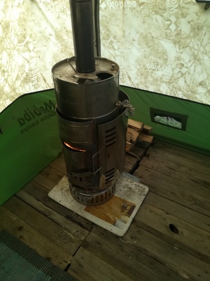

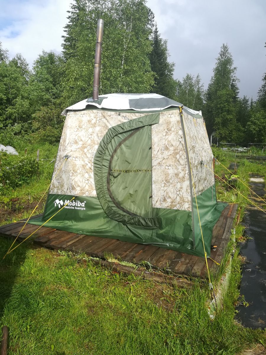

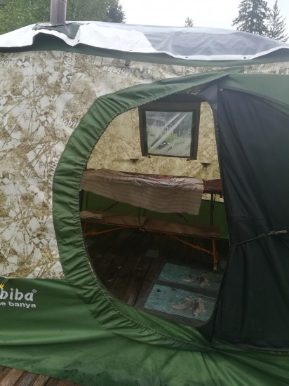

Во, еще нашел.
В холодное время года все же нужно будет чем либо утеплить, возможно действительно пенофолом фольгой вниз.
Зато сейчас красота - нет проблем ни с приточкой, ни с отведением воды :)
Поверх ПС-750 свернутый и притянутый багажными стяжками ПУ-22/10, на полу у входа какой-то силиконовый коврик из ванной :D
