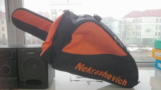

Чтобы ради одного сообщения не создавать новую тему, напишу здесь.
Заказал у вологодского мастера чехол для пилы - http://www.casebert.ru/index.html (в галерее образцы его работ) , вчера получил. Сказать, что очень доволен - ничего не сказать. Качество просто безукоризненное. Дизайн с мастером оговаривается, можно попросить вышить логотип, реквизиты или ещё что-нибудь по желанию. Я попросил вышить мою фамилию.
Если нерушаются правила, прошу извинить и удалить. Это не реклама, я на этом не зарабатываю, просто, если кому-то тоже понравится, будут знать, где заказать.

Сергей Н. писал(а):Заказал чехол для пилы - .
Интересно увидеть фото внутренностей. Чем проложено, что бы остриё топора не резала ткань. А я всё по старинке :roll: заматываю своё топор в газеты. Истины ради на Валдае егеря не просто берут деньги за нахождение , а ещё привозят на место стоянок порезанные на дрова чушки.

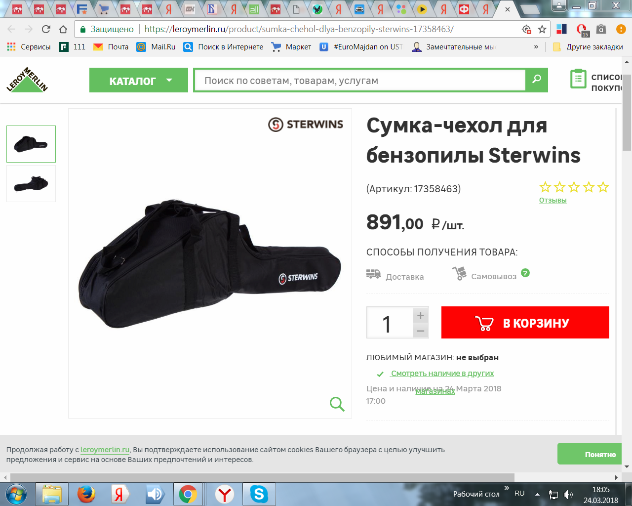

P.S. Прочитал что тема про топоры и на автомате подумал что это для топора. :roll: :lol: :lol: :lol: Думаю, нечего себе как монументально под топор сделано. :mrgreen: А я себе за 800 руб купил сумку для пилы в Леруа, но до сих пор так и не одевал её.
