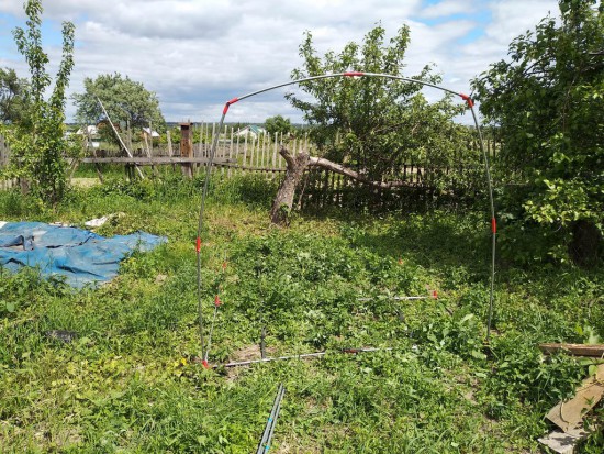

Наткнулся на такую хреновину:
3*3 м, h 2.55 м до купола и 2,76 м общая, цена 5500 руб. в оранжевом магазине.
Вот думаю съездить посмотреть вживую, хочется все-таки защитить Мобибу от солнца.
Сообщения: 2688
Благодарил (а): 3857 раз
Поблагодарили: 3161 раз
Re: Дневник нуба или МБ-332 с нуля
Это и в самом деле хрень!
Поблагодарили: 3494 раза
wassa писал(а): 3*3 м, h 2.55 м до купола и 2,76 м общая, цена 5500 руб. в оранжевом магазине.
Приветствую! В своё время брал тент из если не ошибаюсь из тарпаулина, для тента перед Дачкой в Крыму, плотность тоже можно выбрать по вкусу), мне кажется такой вариант и проще и практичнее!)

wassa
По такой цене 5.500 может ИЗН взять и от искр и от солнца защита.
