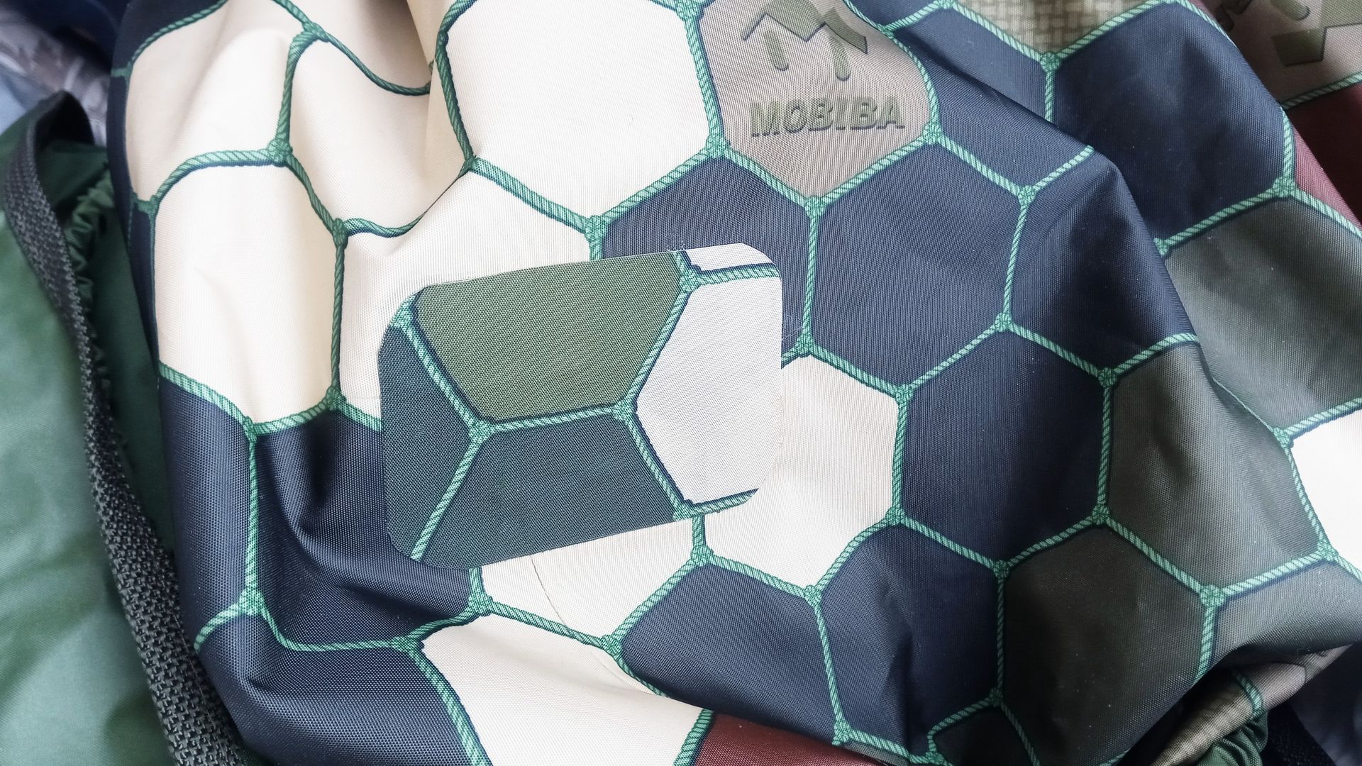

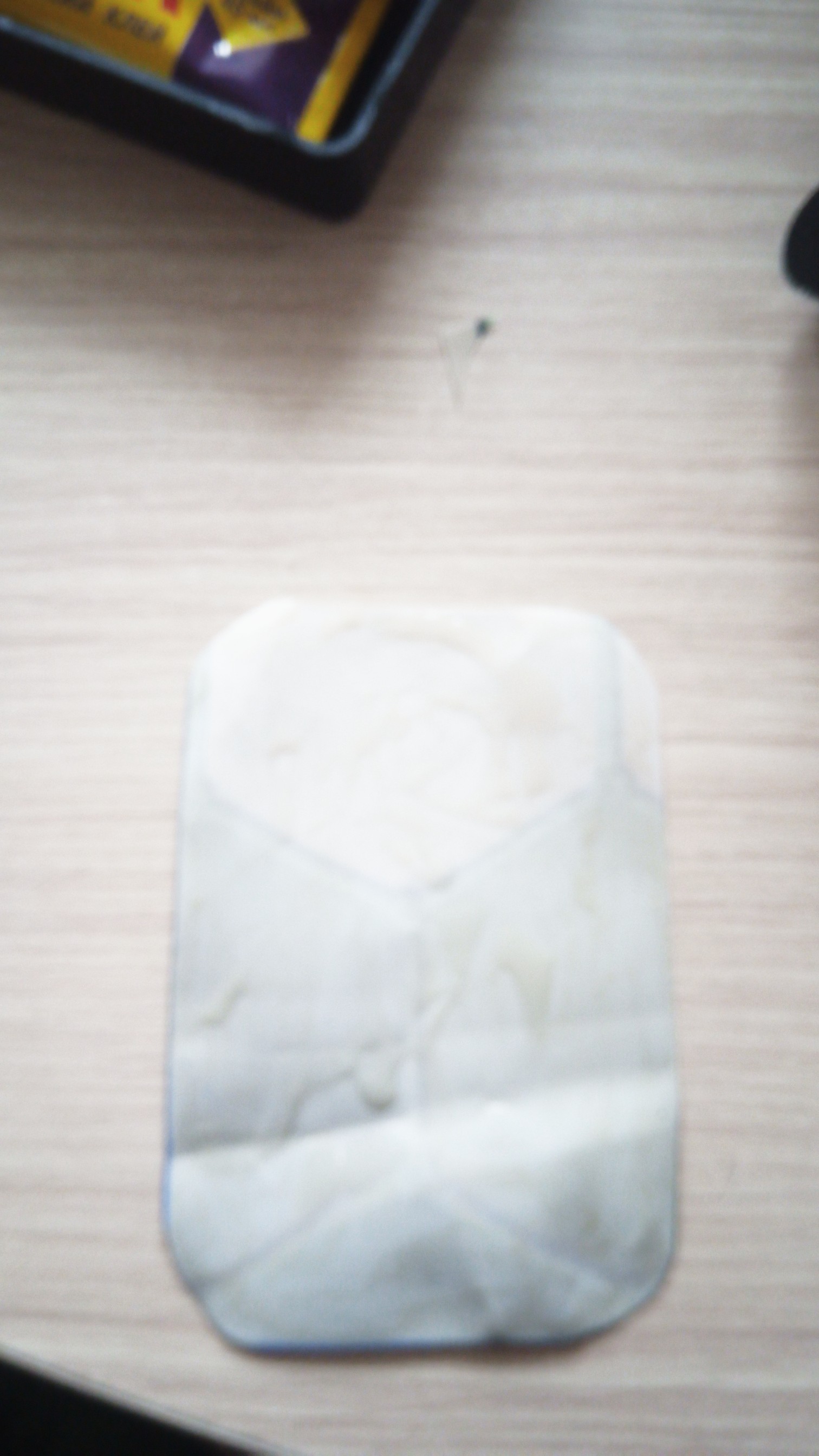

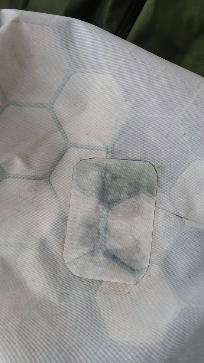

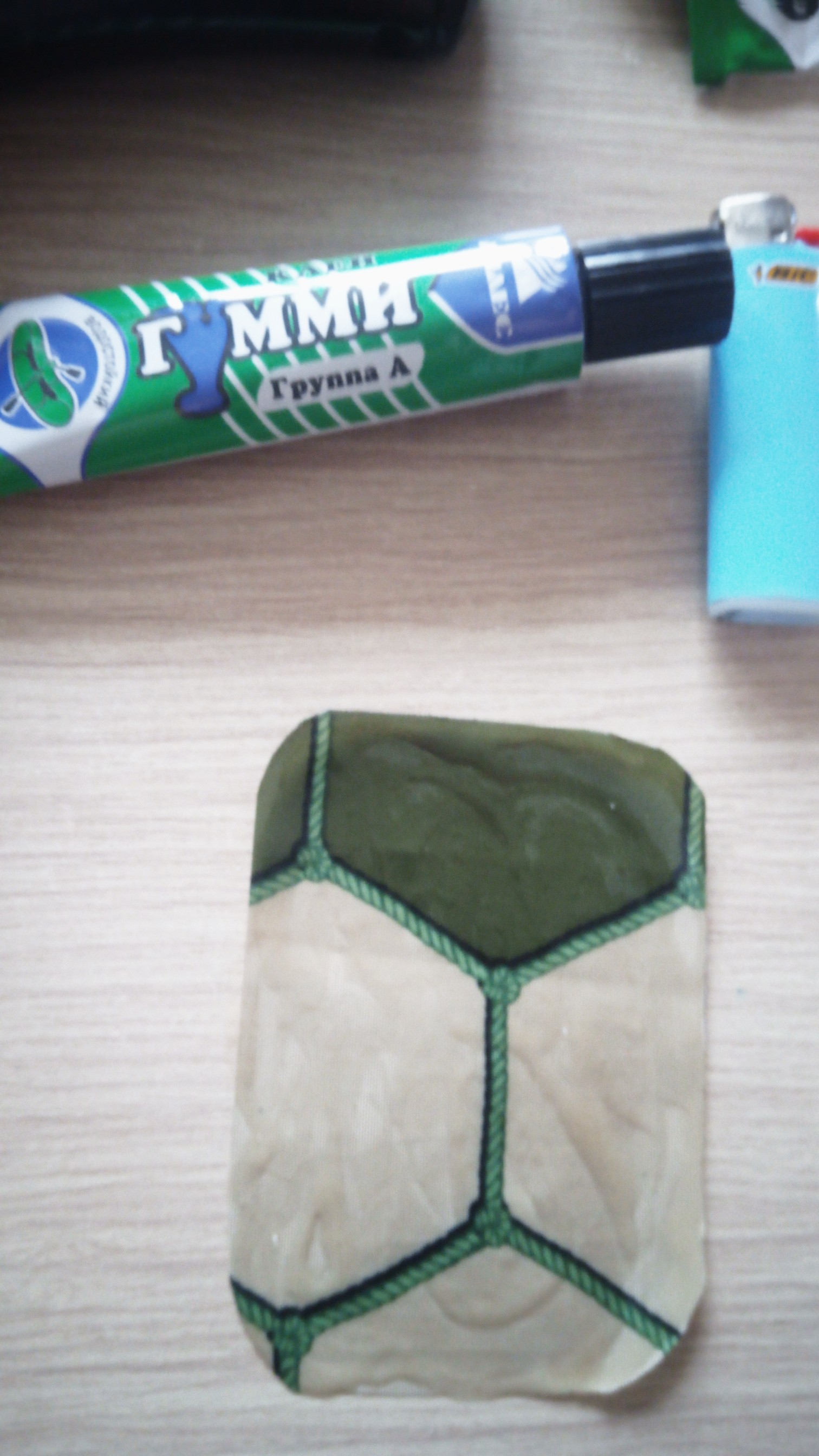

А зачем их тогда вообще клеить изначально? Материалы, лишние технологические операции... Это делает палатку дороже. Я наивно планировал, не смотря на принцип "Баня должна быть баней, а для переночевать спецпалатка", что буду в 104ке ночевать. В том числе и в дождь. Хотелось максимальной герметичности. По итогу 104ка у меня только баня ну и чайная комната в дождь с ветром. Второе, это мне хотелось поюзаный комплект привести к состоянию близкому к изначальному. Где-то получилось здорово, где-то не очень, где-то не получилось совсем. Опытом я поделился, а дальше уже каждый сам решит что и как ремонтировать. Абсолютно все новые изделия становятся б/у и поэтому считаю информацию о их техобслуживании и ремонте крайне полезной.

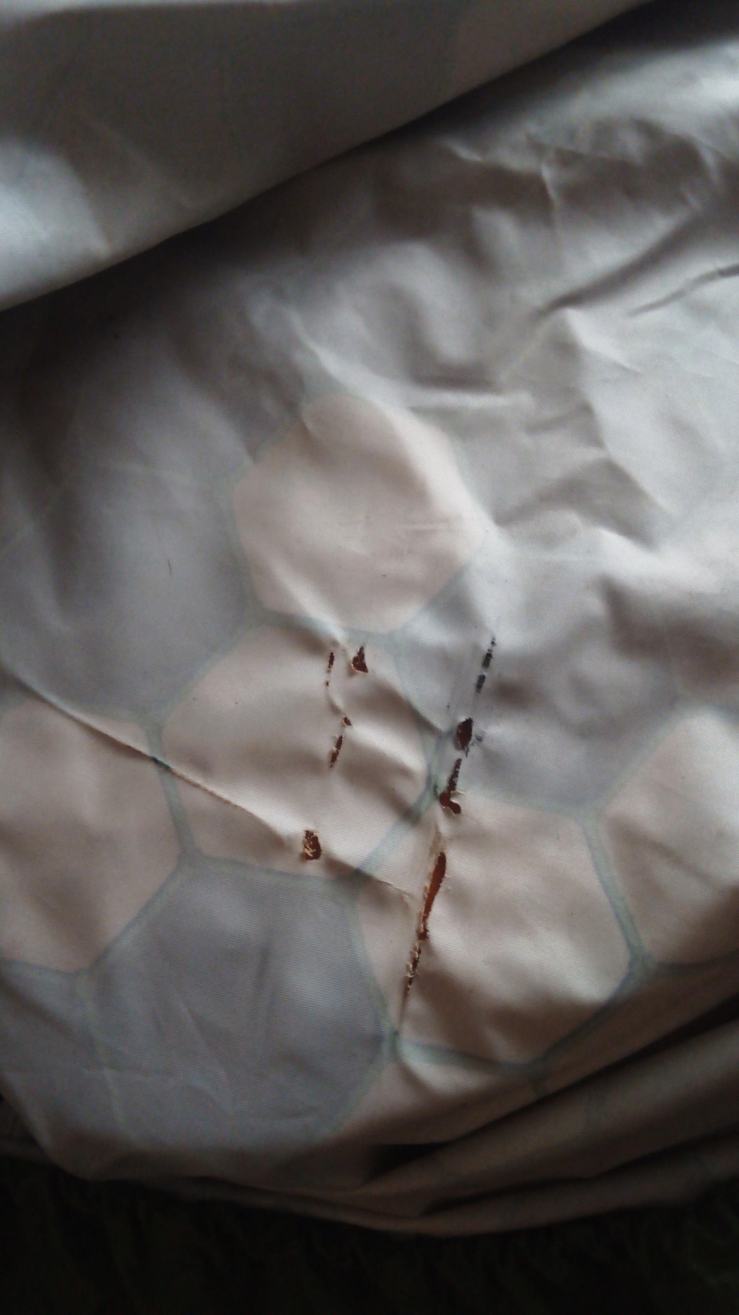

Всем привет! Порвалась МБ-103. Дальняя от входа секция, сверху посередине, вдоль каркаса. Порез 30-50 см где-то. Хочу попробовать зашить и поставить заплатку на герметик. Если зашивать, ткань не разойдется?
Сообщения: 3158
Благодарил (а): 3940 раз
Поблагодарили: 2566 раз
Re: Заделка дырок в тенте. Ремонт тента.
Ничего не разойдется, если переживаете сильно, дополнительно сделайте подложку. Нитки синтетику используйте.

Собственно дошли руки и вот тент отремонтирован! Как говорится с боевым крещением МБ-15!
PS. Ткани Вам для ремонту, могу "отсыпать"!

Подсохло, стало вот так:
