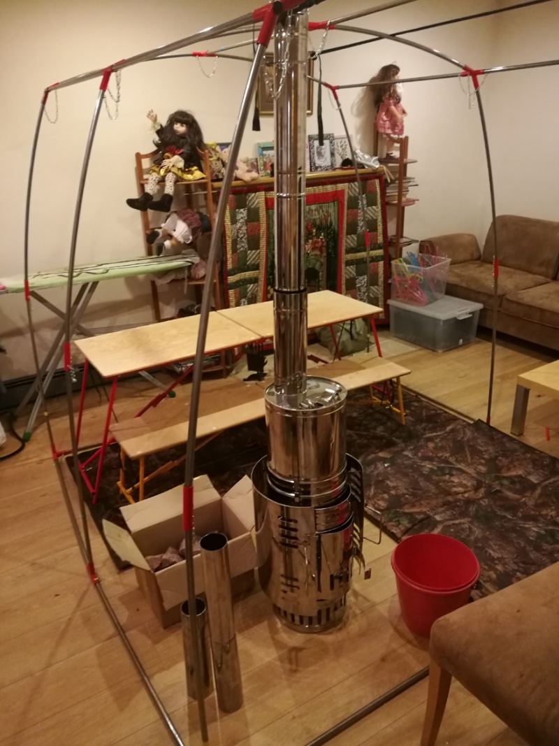

Сразу же собрал каркас МБ-22. Это впечатляет! Мощь! Я теперь понимаю Большого Палыча, когда он писал, про "основательность" старшей серии. Броня! Сюрпризом стал материал красных соединителей. Качество изготовления таково, что на фото и видеоотчетах они производят впечатление литого пластика. Нифига! Железо! Плюсую ))))
В общем, пока тент а дороге, сублимирую с каркасом в гостиной (см. фото). Ну а завтра поутру не могу не испытать новую печь, КЦ-2. А где мы её будем испытывать, пока нет 22-ого тента? Правильно, в другой ветке )))

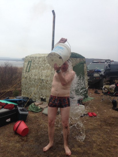

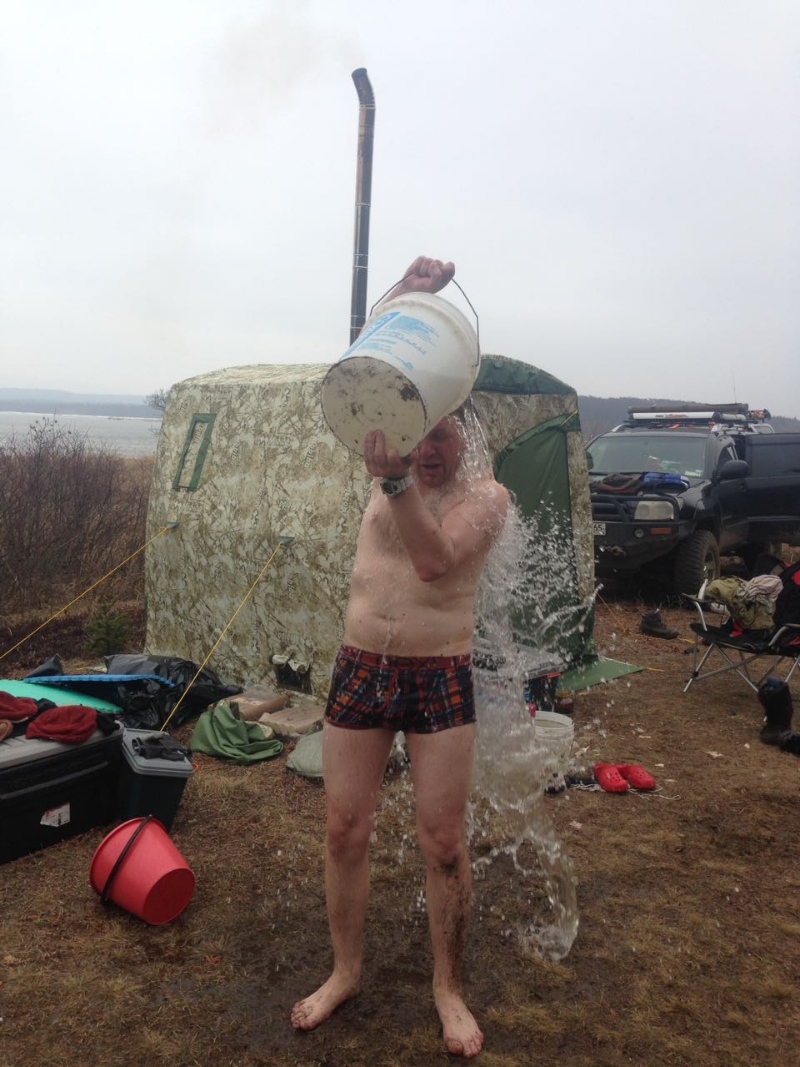

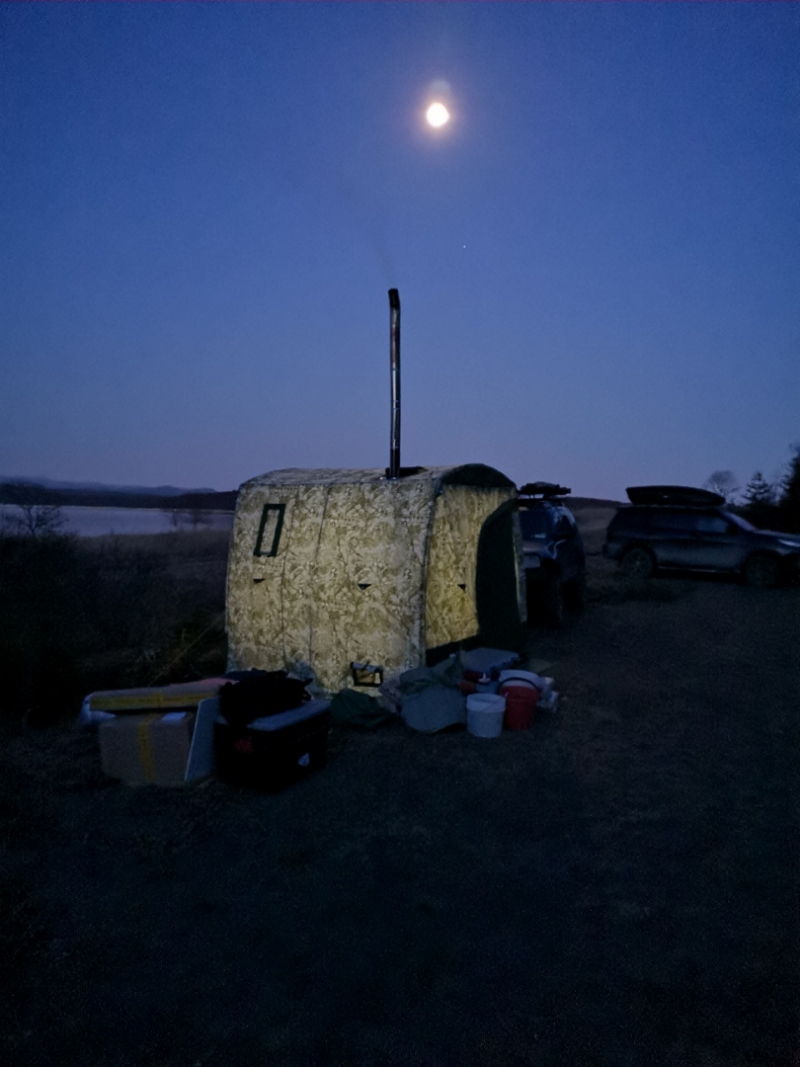

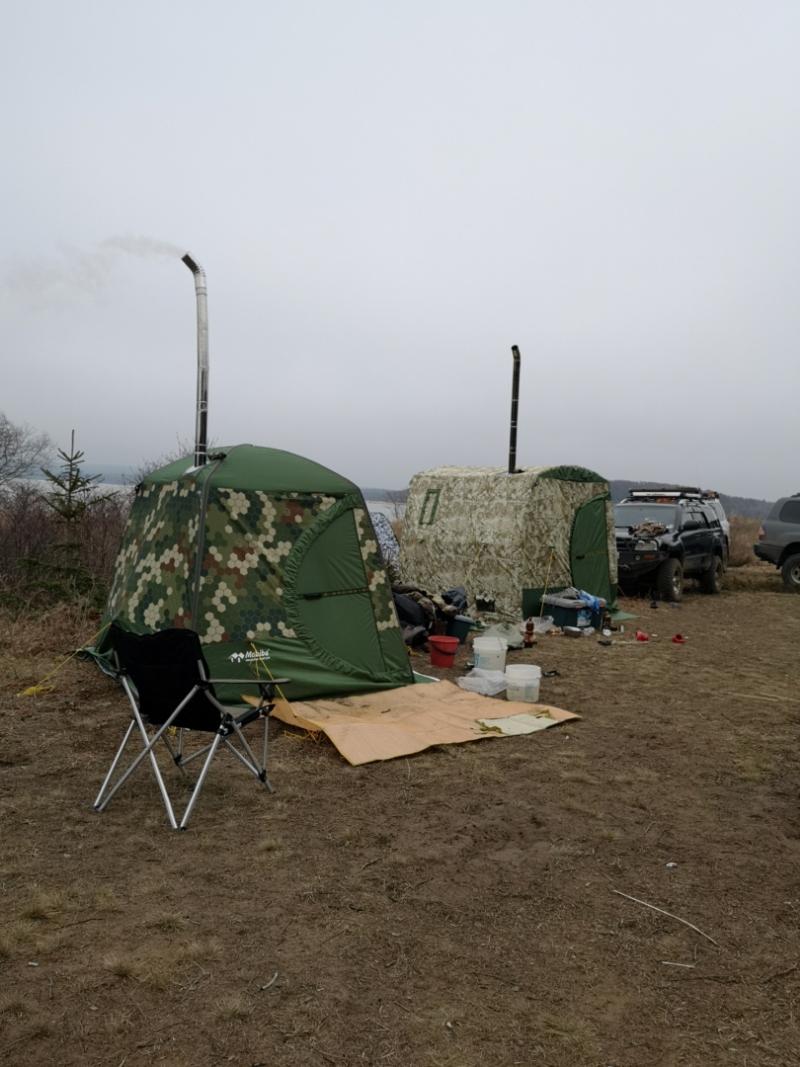

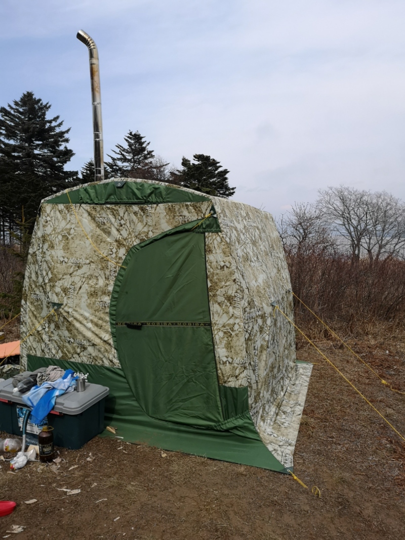

Долго не мог собраться с мыслями, чтобы написать отчёт о 22-ой. Первый раз я её использовал ещё на первомайские праздники и был это тот самый случай, когда блин вышел чутка комом.
При этом оговорюсь сразу: 22-ая тут абсолютно не при чём, просто ей с хозяином не сильно повезло ))))
Поехали мы на открытие охоты/рыбацкого сезона на чудесное озеро Айнское (айны - это такая коренная народность Сахалина).
Я, понятное дело, беру с собой свежеполученную 22-ую и КЦ-2. Серёга взял МБ-10, тоже с КЦ-2.

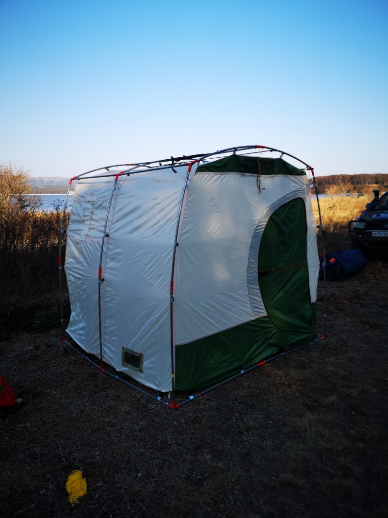

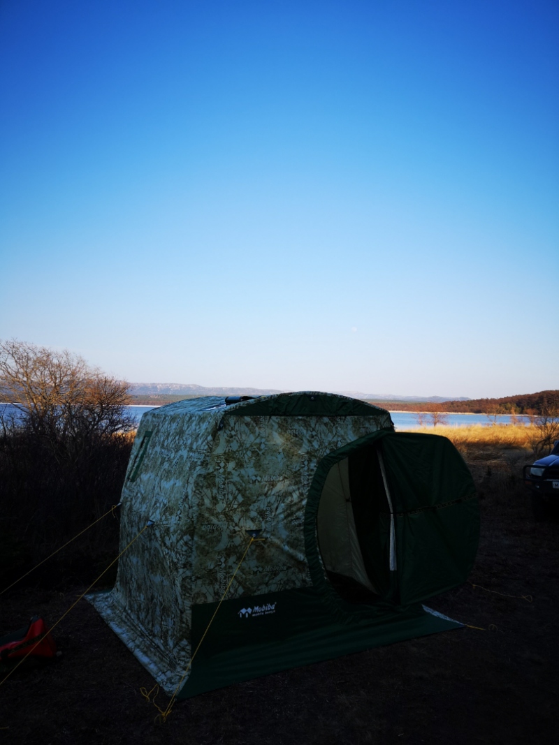

Сначала я её ставил.
С каркасом проблем не было совсем, собрался быстро и чётко.
Ошибка 1: верхний стяжной ремень закрепил в опасной близости к дымоходу. Забегая вперёд - минус ремень.
Внутренний тент. Подвесил легко, всё интуитивно ясно.
Ошибка 2: забыл завязать завязки на верхний шпангоут. Не фатально.
Внешний тент. Одели вдвоём, тоже всё ясно-понятно.
Ошибка 3: плохо привязал клапан дымохода. Забегая вперёд - минус клапан дымохода. Нужно будет лепить заплатку.
Каркас дверей. Что-то с ним не заладилось у меня. Вставлял сначала верх потом низ - никак. Вставлял сначала низ потом верх - опять никак. В первый раз в жизни прочитал инструкцию. Снова никак! Погнул дуги в бараний рог (сила есть - ума не надо). Звонок другу! Позвонил Марине и Палычу. Они подробно мне разъяснили, откуда у меня растут руки, помогли, растолковали, всё получилось. Дуги выправил.

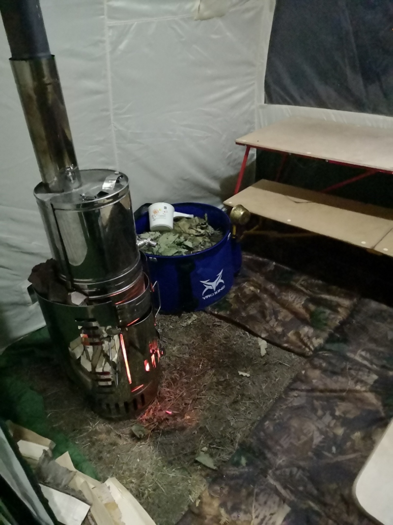

Потом я её топил. С собой были недавно купленные берёзовые дрова, напиленные по 20 см длиной. Не тот порох, которым я кормил Кайфандру, а неизвестной влажности, пролежавшие у меня в котельной на просушке всего трое суток. Ещё была пара упаковок брикетов.
Ошибка 4: использование дров неизвестной влажности. Они не горели совсем. Уже потом мы кидали их в костёр, они не горели и там, дымили и шипели. Вода кипела, парогенерация шла, но всё это происходило как-то вяло. Печка не "пела", не гудела, как все разы до этого, в Кайфандру на сухой берёзе. При открытии топки в палатку валил дым, глаза у всех щипало. Накривлявшись, решили подкидывать брикеты.
Ошибка 5 (основная): нужно было удалить все сырые дрова и заложить полную закладку брикетов. Вместо этого, мы в топку, наполненную на 80 процентов сырыми дровами, доложили 20 процентов брикетов. Стало лучше. На 20 процентов. Стало лучше так, что в общем-то, на банные кондиции мы вышли, но "без запаса по мощности", дымление осталось, камни толком не прогревались.
Ошибка 6. Очень много народу, который постоянно шастал туда-сюда, не давая бане выйти на кондиции.
Ошибка 7. Алкоголь. No comments.
В общем, попарились конечно, но без "вау" эффекта. А там и спать нужно было уже идти. В общем, явно это был не мой день. Расстроился.
На следующий день парились в Серёгиной МБ-10. Дрова сырые, понятно, не использовали, только брикеты. С 10-ой всё было отлично! Ацкий ад по кондициям с запасом! Пусть отчёт Серёга пишет сам )))) там всё было супер!
В общем, возвращаясь к 22-ой. Нужно признать, что это первый раз, когда у меня ничего не получилось. Первый раз мне пришлось сесть и хорошенько проанализировать, что я делал не так. Ведь опыт - он сын ошибок трудных, и в этом посте я попытался эти свои ошибки проанализировать. Вообще, сложно писать про неудачи, но, думаю, очень нужно.
Думаю с 22-ой мне ещё предстоит долгая и счастливая совместная жизнь, мы пока просто притираемся характерами. Изделие - взрослое, и видимо, мне до него ещё расти. Следующая сборка - на следующих выходных, с учётом извлечённых уроков. Следите за каналом ))))
