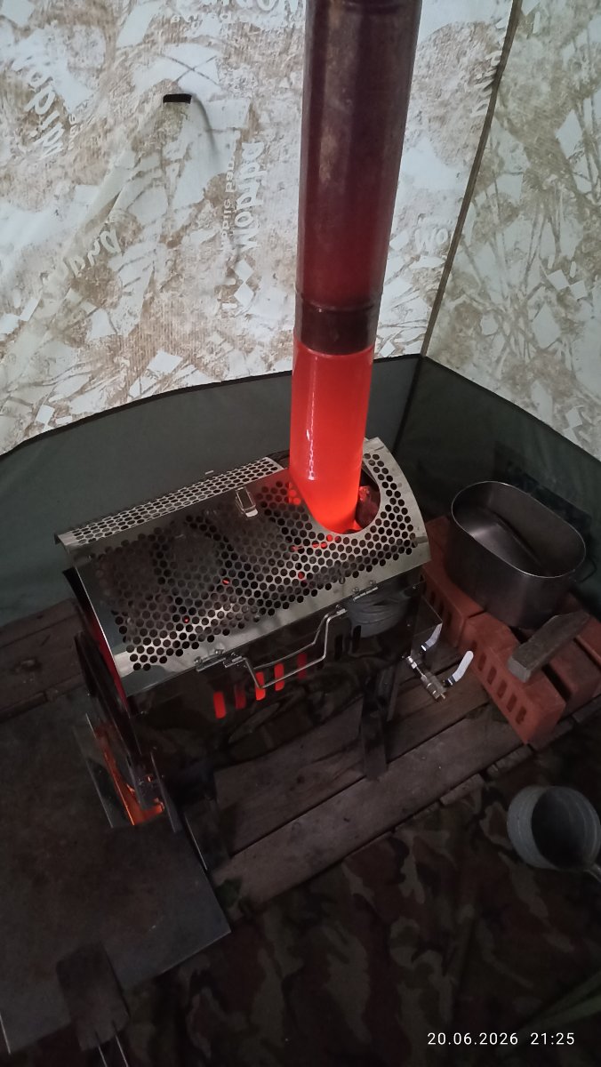

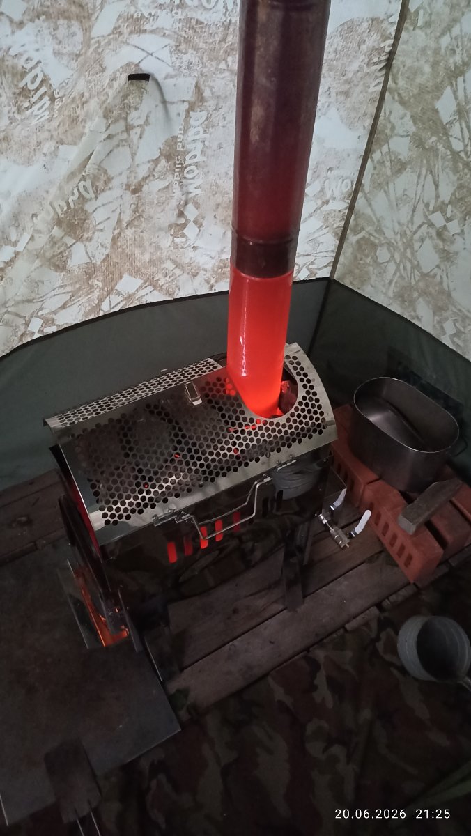

Вчера состоялась очередная баня.
Татьяна Юрьевна попробовала паровые кондиции Сапфира-100.
По пару; прогрел и напарил.
По шумовым эффектам работы парогенератора, есть вопросы, после лёгкого "свиста" пароперегревателя в КЦ-4, шумновато, не заснешь, надо привыкнуть.
Камни прогреваются быстро и эффективно, можно судить по светящийся Сапфира-100.
Топил в перемешку, брикеты и дрова(яблоня) хранившиеся на улице год. Тяга такая, что сгорает всё.
На пол положил тёплый пол.
Фото и видео не делал.
Надо ещё несколько бань и сделаю отчёт.

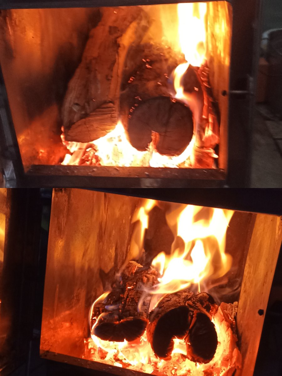

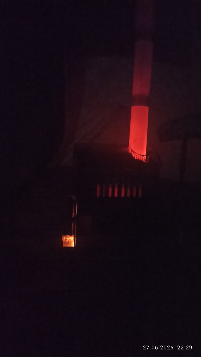

Сегодня баня только на дровах,
яблоня, сухая, год лежала.
Закладка небольшая прогорает за 20 минут.
Сапфира-100, светиться вся.
Какая сегодня была красота перед баней.

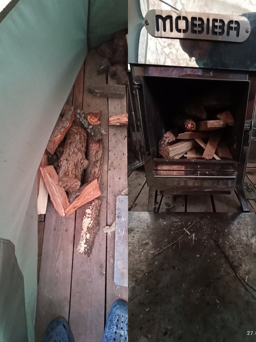

Вечером приехал на дом, не удержался и в пол одиннадцатого пошёл топить баню.
Как ни топил Сапфира-100, температура/ влажность как будто на месте застыли
Брикеты из хвойных пород.
Экспресс баня получилась, на полтора часа. Первая закладка 5 брикетов и потом ещё 1 и пара полешек, с утра работа.
Камни попробовал позаливать немного в конце парения, Ух кайфанул, но влажность больше 50% сделать не получилось, температура опустилась при этом до 70 градусов. Прогрев камней хороший идёт.
Всех с Лёгким паром.
