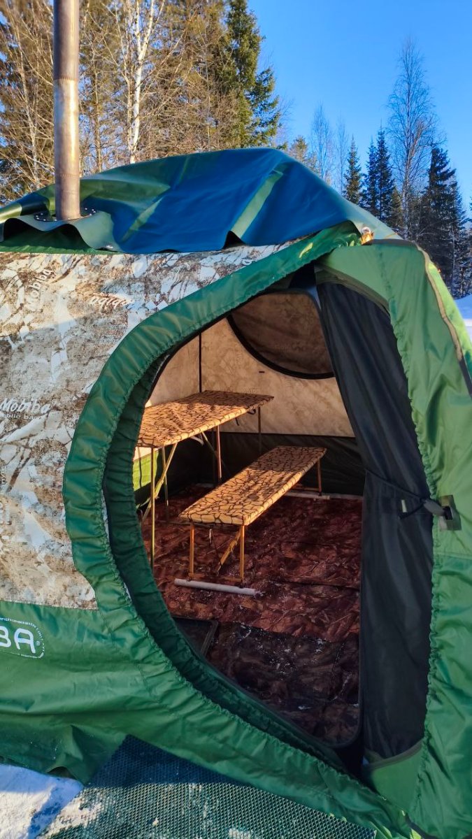

Сергей, у меня сейчас нет МБ-15.

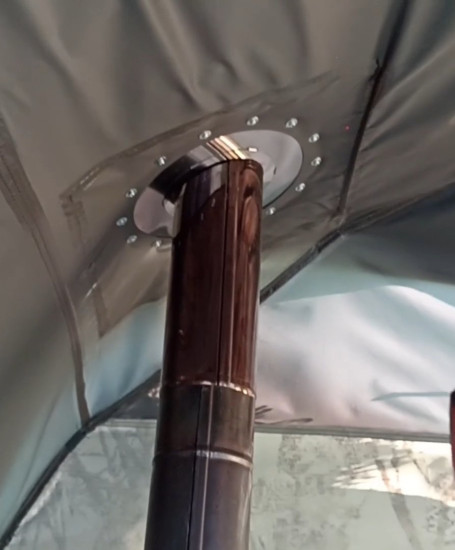

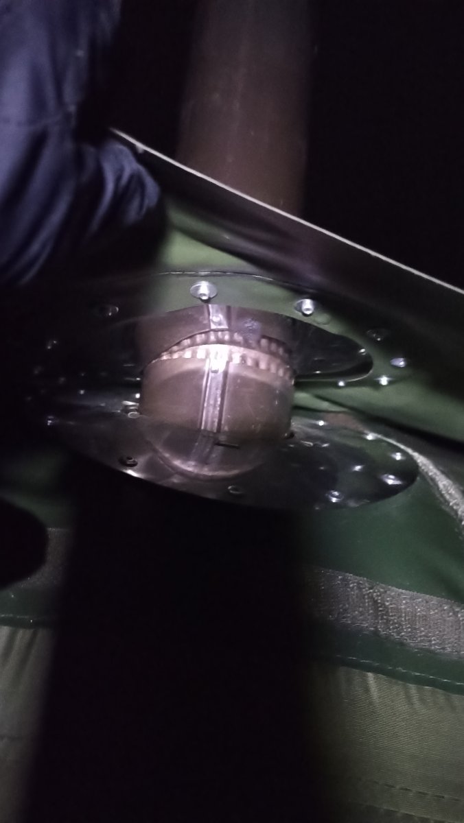

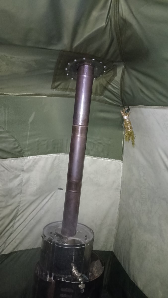

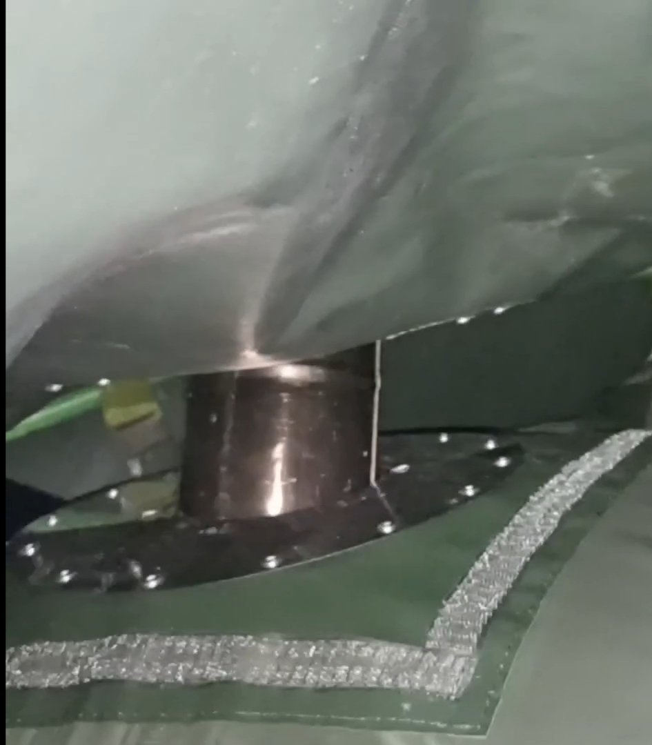

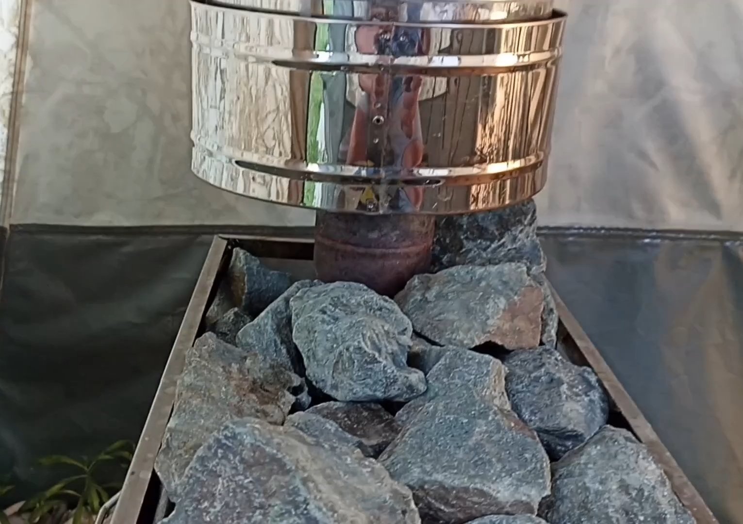

В МБ-18СП
при натянутой разделке на трубу любой печки высота 180 см получается, перед баней замерил, пока протапливал, сейчас КЦ-4 стоит, приходит на соединение трубы.
С М8П4 выглядит так
есть один нюанс у меня использовалась проставка, из обрезка трубы, подымающая П4 над корзиной на 10 см примерно
Если на корзину поставить, как задумано, стык приходит почти на разделку, если натянуть на трубу.
Делал скрины с видео, когда температуру мерил.

В МБ-18СП IMG_20260208_214018.jpg IMG_20260208_213650.jpgпри натянутой разделке на трубу любой печки высота 180 см получается, перед баней замерил, пока протапливал, сейчас КЦ-4 стоит, приходит на соединение трубы.
С М8П4 выглядит такIMG_20260208_210743.jpgIMG_20260208_210814.jpg есть один нюанс у меня использовалась проставка, из обрезка трубы, подымающая П4 над корзиной на 10 см примерноIMG_20260208_210703.jpg Если на корзину поставить, как задумано, стык приходит почти на разделку, если натянуть на трубу.
Да Миша, я про это и говорил. Что кажется безопаснее, когда пластина разделки находится в идеале как можно дальше от стыков.
Хотя возможно, проблема и надумана. Все равно расклиниваем с усилием, не должно выламывать вправо-влево при колыханиях тента. Но все равно спокойнее, когда через разделку проходит целая труба :D
Ща глянул на КЦ-4 в МБ-18/22 - разделки ближе к середине. На ИЗН пластина раскрыта под 100 трубу, просто на тенте лежит.

Я конечно извиняюсь, что поздно ночью вмешиваюсь. :-[
Какая-то надуманная проблема, ведь разделку можно пониже или же повыше расклинить от места стыка. На худой конец, есть же хомут. Я хомутом поднимаю в походах разделку в своей МБ-442. А у меня там вообще 3 слоя ткани.
