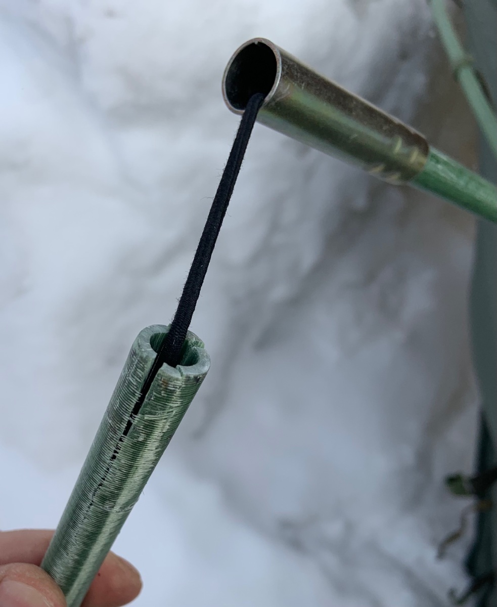

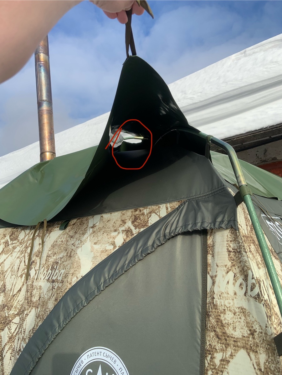

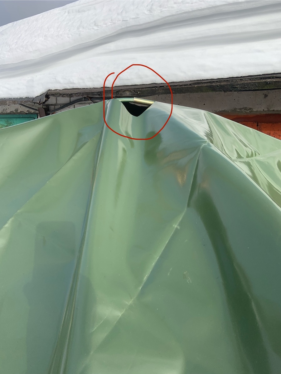

Всем легкого пара! Захворала моя мб-10( Может кто сталкивался? Полтора месяца эксплуатации и заметил, что самое верхнее соединение в палатке стало трескаться, да еще и с хорошей скоростью(
Уже конечно обратился в поддержку, надеюсь решат мой вопрос. Но, хотелось бы узнать ваше мнение, возможно получить совет на будущее. У меня пришел изн без отверстия посередине, по советам форумчан сделал отверстие, думал теперь будет все ок. После нескольких протопок, увидев расслоение в дуге, обратил внимание, что из за разделки отверстие получилось смещенным с центра и изн закрывал верхнее соединение. Но, вроде как для перегрева характерны деформация, а не расщепление дуги и изн здесь не при чем. Думаю, что проблем не возникнет и кусок дуги я поменяю. Но, какие следует предпринять меры, чтобы инцидент не повторился хотелось бы разобраться.

Больше похоже на механическую нагрузку. Снега много было сверху на палатке?

Сообщение Alexandr_Nova »
Нет, снега не было. Как стационар не ставил. Выезд был один, в остальное время ставил рядом с гаражом, парился и убирал в гараж. Палатку оставлял на одной дуге(которая ниже) сушиться. Эта дуга, как раз складывалась и убиралась в сумку.
